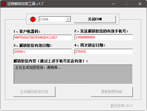

STM32F103配合Win上位机实现加解密(类似U盾原理)
上位机:远程解锁加密工具 v1.7.exe
下位机代码:

  100.         data[i] = DK_USART_WAIT_RXBYTE(1); //读取接收到的数据
  101.     }
  102.     //*/

单片机代码与上位机exe文件下载:
STM32F103配合Win上位机实现加解密(类似U盾原理).7z (377.68 KB, 下载次数: 0)
