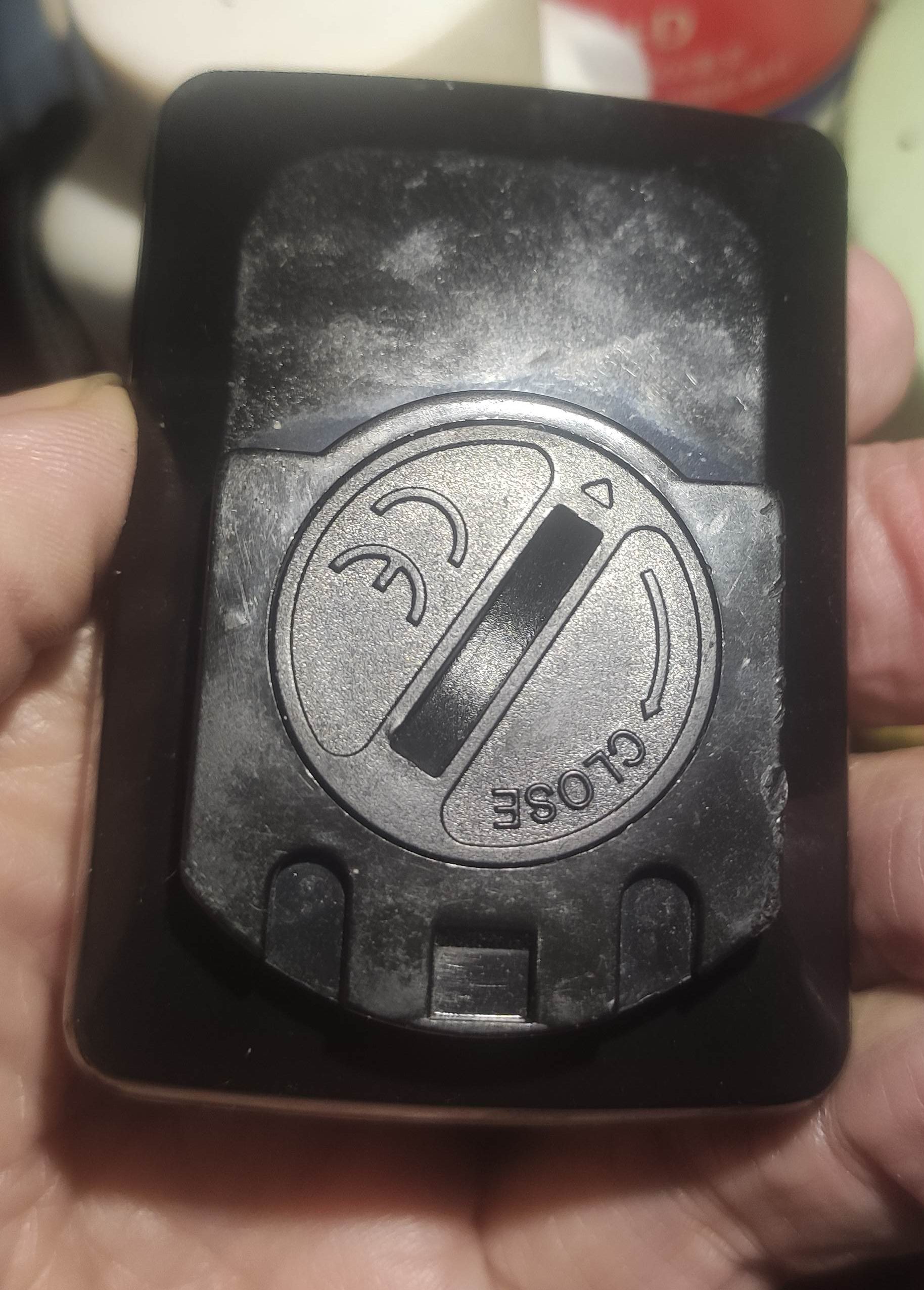

请教老师,这个自行车速度表怎么传送信号的?
外壳没有看到信号输入口?也拆不开!
ID:844772 发表于 2025-10-19 15:00 | 只看该作者
只用GPS测速,也不需要传输数据了。

ID:69038 发表于 2025-10-19 19:24 | 只看该作者
这个要设置,依轮胎外径,一圈多少米,再一个磁性开关,从耳机口输入到表内,自动计数
ID:1159343 发表于 2025-10-19 20:43 | 只看该作者
你确定你拿到全部设备了?据我了解,不少是蓝牙的,也就是车轮上有个蓝牙计程发射器。
ID:28752 发表于 2025-10-20 08:33 | 只看该作者
无线传输,轮上还有个发射器...

ID:879348 发表于 2025-10-22 13:30 | 只看该作者
我买过一套,是低频通讯几百KHz的通讯,特点是收发双方都可以低功耗,缺点也非常明显,装到后轮就没信号了
您说的是那种用干簧管和磁铁的传感方式。这个速度表找不到和外接连接的窗口。

ID:496636 发表于 2025-10-25 19:12 | 只看该作者
如果轮子上有配件,就是一个绑在轮子上的磁铁,另一个固定在轮子边不动的部分,是个霍尔元件,转一圈霍尔元件就受磁体影响一下,就知道转了一圈了,然后有二种方式,一种直接用线连接到带屏幕的主机上,另一种通过无线信号传至主机,主机接收到信号,处理后显示出来就可以了。
如果轮子上没有配件,可以用GPS或是3D加速度传感器,GPS就是接收多颗GPS信号,然后算出坐标,当然算出了每一时刻的坐标,也能算出速度。另一个是3D加速度传感器,知道了每一时刻的加速度,就能算出现在的速度了,如现在的速度是0,然后开始加速度为2m/s2,那过一秒的速度就是2m/s
16#
ID:1034262 发表于 2025-10-27 10:18 | 只看该作者
车轮辐条有磁铁,车叉有干簧管感应,电路驱动线圈发射无线电信号,一般是20~40KHz。
车表收到信号进行解算得到车速。
我1998~2004年给小日、德国佬设计过几款。后来智能手机普及后就没有生意了,没想到还有卖的。

车表收到信号进行解算 ...
哦,还得有磁铁干簧管发出脉冲信号,只是把导线去掉了,谢谢
