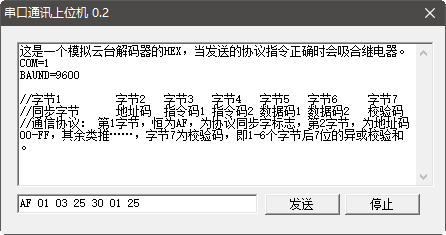

学习云台解码原理用51模拟PELCO-D控制协议,带上位机源码
ID:187303 发表于 2025-10-19 21:25 | 显示全部楼层 |阅读模式
51模拟PELCO-D控制协议
//上位机EXE通过串口实现对C51控制(云台解码原理)
#include <reg51.h>
#include <string.h>
#define INBUF_LEN 8 //8位数据长度
//字节1   字节2 字节3 字节4 字节5 字节6    字节7
//同步字节 地址码 指令码1 指令码2 数据码1 数据码2   校验码
//通信协议: 第1字节,恒为AF,为协议同步字标志,第2字节,为地址码00-FF,其余类推……,字节7为校验码,即1-6个字节后7位的异或校验和。

上位机EXE通过串口实现对C51控制(云台解码原理).rar (363.56 KB, 下载次数: 0)
