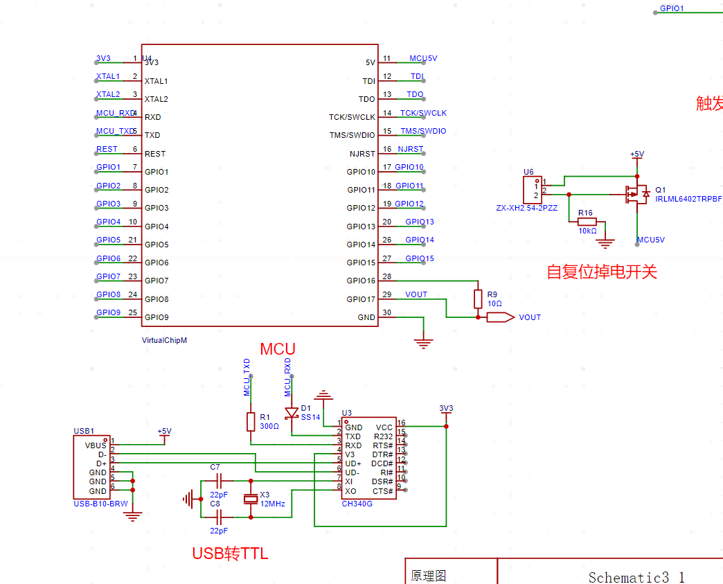

正在检测目标单片机 ...
  单片机型号: STC89C52RC/LE52RC
当前芯片的硬件选项为:
  . 当前的时钟频率: 11.956MHz
  . 系统频率为12T(单倍速)模式
  . 振荡器放大增益使能
  . 当看门狗启动后,任何复位都可停止看门狗
  . MCU内部的扩展RAM可用
  . ALE脚的功能选择仍然为ALE功能脚
  . P1.0和P1.1与下次下载无关
  . 下次下载用户程序时,不擦除用户EEPROM区
正在重新握手 ...
通信超时 !(2025-10-23 14:19:15)
型号是STC89C52RC,检测MCU可以检测到,但是下载程序就会卡在"正在重新握手..."这波特率选择的是2400-115200。使用的是CH340G通过USB下载,VCC接了一个自锁开关。问问各位大佬有什么解决方案
ID:1133081 发表于 2025-10-23 15:47 | 只看该作者
STC89C52RC必须外接晶振和复位电路搭建最小系统才能下载用户程序
ID:1006814 发表于 2025-10-23 15:49 | 只看该作者
不知道为什么CH340G用3.3V,单片机用5V,可以改成5V工作电压试试。然后下载的波特率可以固定用2400,这样就是慢点,看看是不是波特率太高的原因。
ID:1161948 发表于 2025-10-23 15:55 | 只看该作者
噢我的问题,晶振和复位都有,这个原理图没截完全
ID:1161948 发表于 2025-10-23 16:26 | 只看该作者
hb_lhw 发表于 2025-10-23 15:49
不知道为什么CH340G用3.3V,单片机用5V,可以改成5V工作电压试试。然后下载的波特率可以固定用2400,这样就 ...
好的,用3V3是因为这是个转接的板子,MCU那里还可能转接3V3的核心板,所以为了兼容一下电平所以用的3V3给340供电(不知道我的理解对不对)
ID:1109793 发表于 2025-10-23 17:52 | 只看该作者
上次朋友来我这里搞,发现老型号不能读取芯片型号,也不报错,必须设置正确的型号才行
ID:1152330 发表于 2025-10-23 18:49 | 只看该作者
我很久以前遇到过,好像是换了高版本烧写软件解决的。
ID:1133081 发表于 2025-10-24 07:28 | 只看该作者
STC89C52RC只有两种封装,DIP40和LQFP44。哪来30脚的封装,图中管脚命名更是南辕北撤。 STC单片机下载失败的原因总结.docx (28.59 KB, 下载次数: 0)
ID:1161948 发表于 2025-10-24 08:50 | 只看该作者
ID:624769 发表于 2025-10-24 12:15 | 只看该作者
把下载选项中的 最低,最高,波特率,都设置成 4800 就能下载成功了.
ID:584814 发表于 2025-10-24 17:37 | 只看该作者
一般是硬件连接不当造成的;检查无误可降低接连速率试试。
至于USB连接,可用STC的Ai8H2K12U,SOP8的某一个宝一元左右可包邮小巧好用。
加些破烂自制两元左右成本可支持自动下载, 用于STC89C52RC也很合适。
ID:57657 发表于 2025-10-24 19:57 | 只看该作者
请断开所有与下载无关的电路、芯片(可能会消耗异常电流导致下载失败) 例:温湿度传感器、电机驱动芯片、液晶屏等
只保留USB转TTL芯片与单片机主芯片重新尝试。
ID:1161948 发表于 2025-10-28 10:53 | 只看该作者
npn 发表于 2025-10-24 19:57
请断开所有与下载无关的电路、芯片(可能会消耗异常电流导致下载失败) 例:温湿度传感器、电机驱动芯片、液晶 ...
好的,那请教一下是不是说设计上冷启动的断电也需要断掉其他IO?我现在就只断了VCC
14#
ID:1145592 发表于 2025-10-30 15:19 | 只看该作者
试试换一根下载的数据线,有的劣质数据线甚至只有正负极两根线,没有数据线的,或者是有数据线但是本身不怎么好有暗病之类的。可以试试换一根下载数据线
15#
ID:1164618 发表于 2025-12-9 11:57 | 只看该作者
这个方法真的能解决问题! 本来没这个论坛的号, 我都得注册个号给你点个赞!!!!
