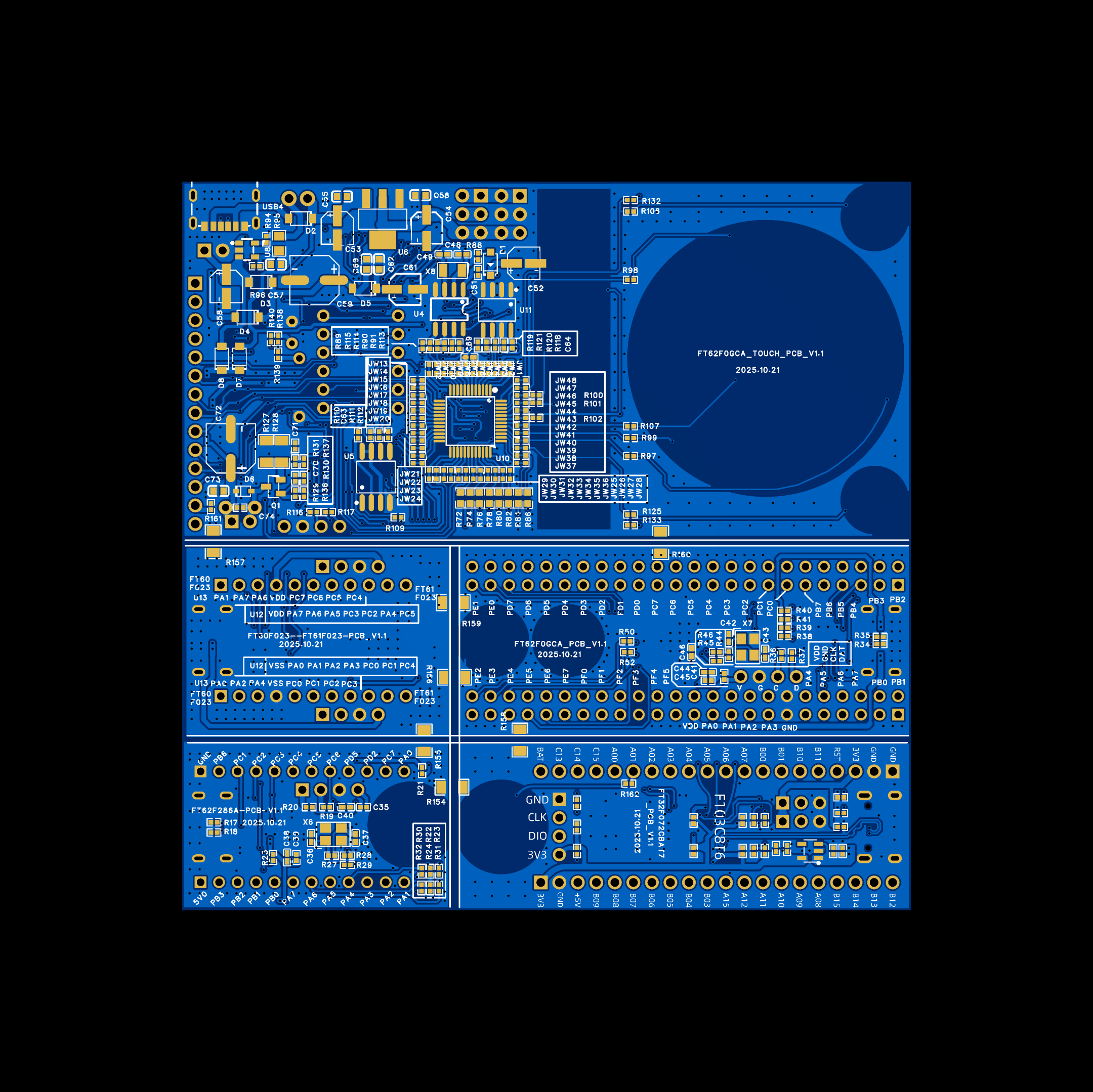

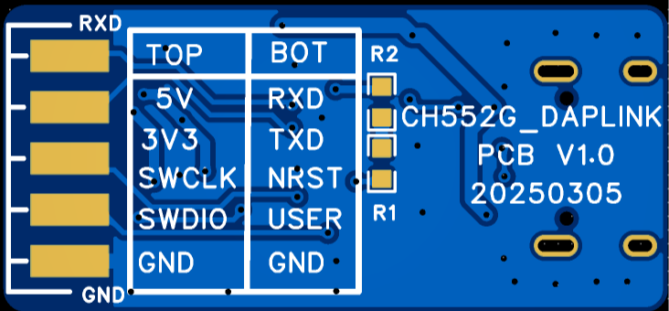

PCB 板如下(未打样验证):
CH552G_DapLink_调试器,
APM32F103C8T6_PCB 板
APM32F103C8T6_PCB 板
CH585M_BOARD 板, 参考沁恒官网画的。
APM32F103C8T6_PCB 板,最小系统板。
FT62FXXX_BOARD_V1_3板(FT32F072CBAT7,FT62F286A-TRBFT60F023-RB,FT61F023-RB,FT62F0GCA), 辉芒微单片机。
附件内容见图片:
希望和大家学习交流一下。

ID:57657 发表于 2025-10-25 20:08 | 显示全部楼层
楼主这样拼板是错误的,V割是一刀切的
ID:59830 发表于 2025-11-1 11:07 | 显示全部楼层
npn 发表于 2025-10-25 20:08
楼主这样拼板是错误的,V割是一刀切的
知道了,谢谢!
ID:16255 发表于 2025-11-3 10:38 | 显示全部楼层
楼主这样拼板是错误的,V割是一刀切的
楼主本来就不是想做V-cut,也许就是想拼板在JLC免费打板,回来自己分割。
