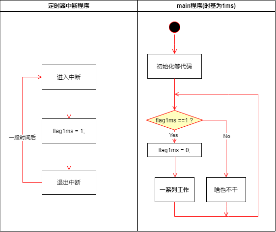

我们需要设置⼀个定时器,让定时器会告诉单⽚机:“好的,现在已经过了1ms了(或者10ms这都没关系)”单⽚机⼀拍脑袋:“啊,已经到了1ms了么,那我就把⼀些事情做⼀下吧”。就像下面这样子:
在这个框架下,我们的代码看起来会像下⾯这个样⼦:
  1. unsigned char flag1ms; //全局变量
  2. void main()
  3. {
  4.     flag1ms = 0;
  5.     mcuConfig(); //MCU的⼀些其他初始化,此处略过
  6.     timer0Init(); //定时器0初始化,略过,需设置1ms定时周期
  7.     while(1)
  8.     {
  9.         if(flag1ms)
  10.         {
  11.             flag1ms = 0;
  12.             doAnything(); //单片机可以做任意事情
  13.         }
  14.     }
  15. }
  16. void timer0XINT() interrupt 1 //定时器T0中断
  17. {
  18.     flag1ms = 1;
  19. }
为了⽅便理解,这⾥的“⼀系列⼯作”在代码中只⽤了⼀个doAnything()来表⽰,实际应⽤中,往往会放好⼏个⼦程序,没什么问题。

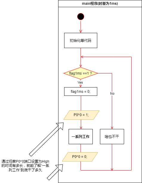

(2)我该怎么⼤致估算代码跑完“⼀系列⼯作”需要的时间,好让我设置更合适的时基
——好问题这⾥有⼀个简单且准确的⽅案任意找个闲置端⼝,⽐如P0^0,在⼲活之前先把这个端⼝拉⾼,⼲完活之后⻢上把它拉低,通过外接⽰波器或者逻辑分析仪,就能直观的测量出耗时了。

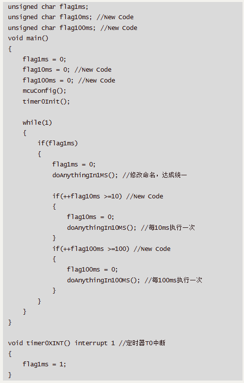

(3)只有1个时基不⽅便,我的按键只需要10ms采集1次,但是LCD显⽰我需要100ms才刷新⼀次。
——时基是可以扩展的!在1个时基的基础上,只要你有需要,完全可以扩展出N多个时基匹配你的N个⼦程序。
⽐如下⾯的代码,就在1ms的时基上分别扩展出了10ms和100ms的时基:

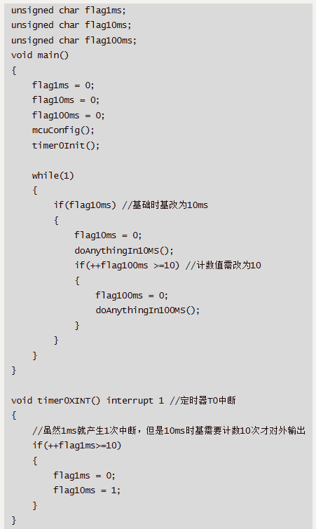

(4)我的各个函数应该放在哪个时基⾥⾯呢
——这要求我们要对⾃⼰的程序要有清楚的把握,以及⼀定的产品思维,以下是⼀⼰之⻅。
①⾸先,所有的函数都要写得简洁⼲净,不要有任何模块的delay()加起来超过0.2ms,⼦程序⾥⾯放⼏个nop倒是⽆伤⼤雅。
按键,检测,通信这类的⼦程序放到10ms时基⾥。输出,显⽰这类的放100ms时基就OK了。
③1ms时基⾥⾯应该放什么呢可以什么也别放,空着就好。或者把主程序的基础时基换成10ms也可以,其实很少有东⻄需要刷新得这么快的。如果基础时基打算⽤10ms的话,可以将定时器的中断设置为每10ms触发(这样可以删掉flag1ms变量,此处不展开)也可以偷个懒,原本的程序框架改成这样即可
④如果有特别需要关照的部分,⽐如说步进电机的驱动啥的,请放到另⼀个定时器中断⾥(单⽚机基本都⾄少有俩定时器的,不⽤⽩不⽤),按你需要的来设置。
⑤定时器的中断触发时间建议不要少于0.5ms,不然进中断就太频繁了。
