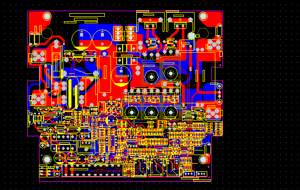

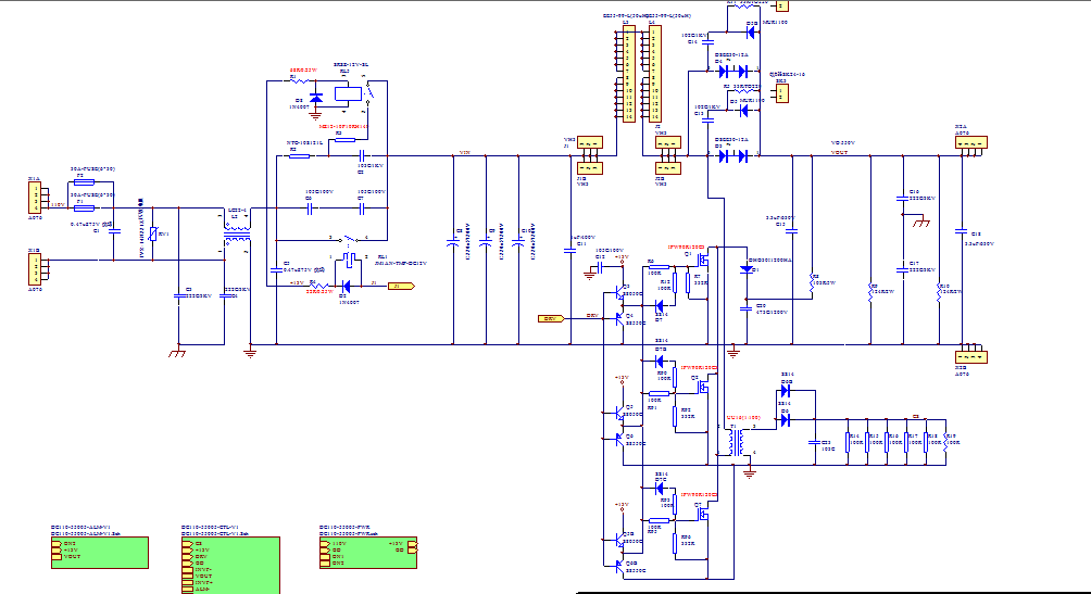

发一个斩波DC升压的图
斩波DC升压,使用经典的UC系列芯片作为PWM,当然也可以使用PIC单片机或者STM单片机触发控制。但单片机对于走高频是否良好暂时没有很好的印证。该电路运行于100KHz。功率800-1000W。输入电压DC48--110V。输出400--500V。喜欢的朋友互相学习。不足之处可讨论。
