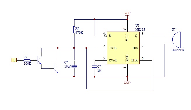

大学生诚心发问,基于555的触摸延时报警装置电路图怎么设计啊?????老师完全没教啊

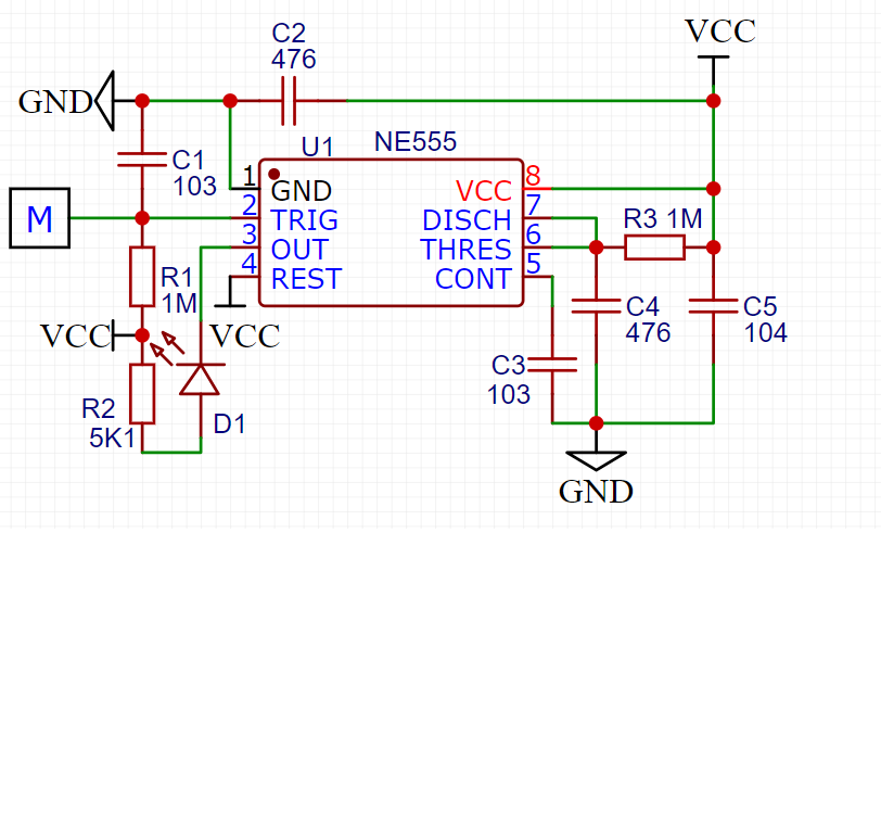

这个不行吧!6,7并联接延时电路,2脚必须单独引出接一个RC电路(与R7,C相似电路,不过C值取值在103-104之间)
