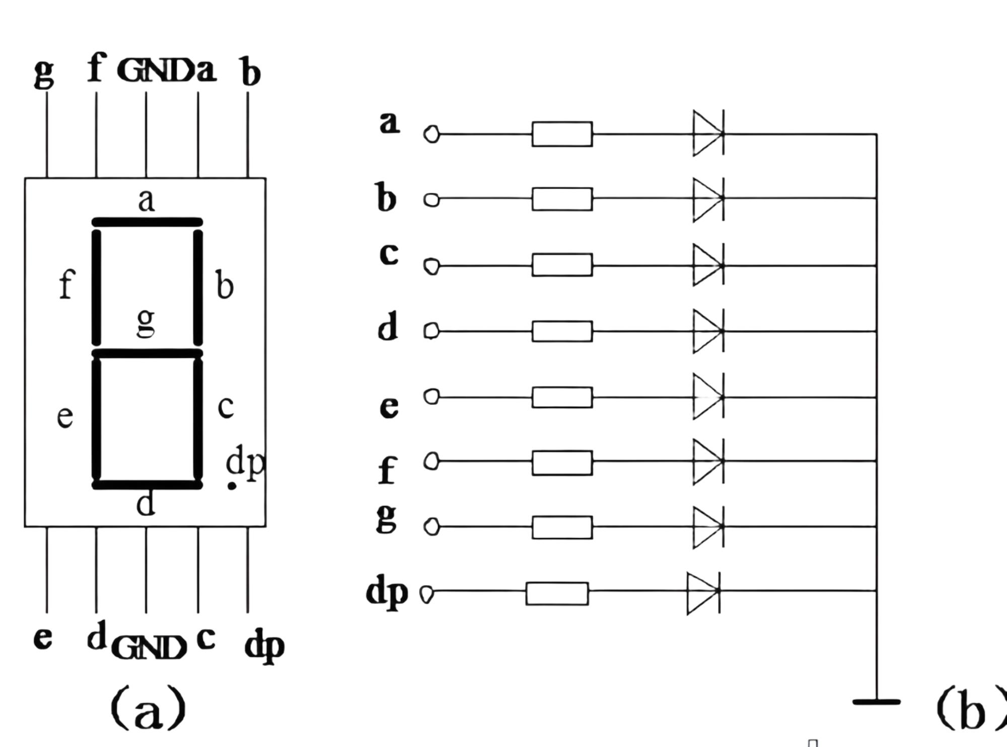

数码管是什么?就是可以用来显示数字的一种电子设备或叫做零部件或叫做电子元器件。下面的图,就是一种典型的数码管的结构图,这种叫七段数码管,分别用abcdefg这七个字母标注这七个段条,每段的位置安装有一个灯,如果是LED数码管,那每段就安装了一个LED灯,每一个灯都是可以单独点亮的,如果要控制它显示数字,比如说显示1,那点亮bc这两段就行了,如果全部点亮,那就是个8字,如果全部不亮,那个,也有可能坏了。
说明一下,这个结构图上还有个dp,它是一个点,可以作为显示小数点来用。至于两个com,那是这八个LED的公共端,就是说这八个LED的接地端都在这个器件的内部连在了这两个管脚上,这种类型的数码管也就是教材说的共阴极数码管。

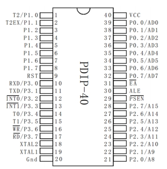

好了,我们回归正题,先拿一个我们要用到的单片机的管脚图来,下面是STC89C52单片机某一型的管脚图,我们可以看到它共有40个管脚,其中的32个管脚,它们的标注都是以P开头的,这些P管脚的功能之一,就是单片机自己可以自由控制其为高电位或零电位,有了这个功能,我们就可以用它来给LED的正极授以高电位或零电位以达到控制其亮灭的目的,如果我们用上它的七个管脚,这样不就可以控制数码管的显示了么?如果用上八个管脚,那就连小数点一并也控制了。
接下来就做四件事,就可以达成我们随心控制数码管的大愿望:画电路图,搭建电路,在电脑上写程序,将写好的程序复制也就是下载到单片机中。
前图所展示的单片机共有32个可以用于输出的管脚,这32个管脚被设计成了4个组,每组由8个管脚组成,这4组端口分别标记为P0、P1、P2、P3组。在以下的实验电路设计上,我们用到单片机的P2组,当然,你也可以用其它几组中的任意一组。连接顺序是单片机的P2.0~P2.6管脚一一对应数码管的a~g脚;P2.7可以不接,也可以接dp以显示小数点。电路图如算了,这个电路图太简单,就不如下了,反正网上也找得到。

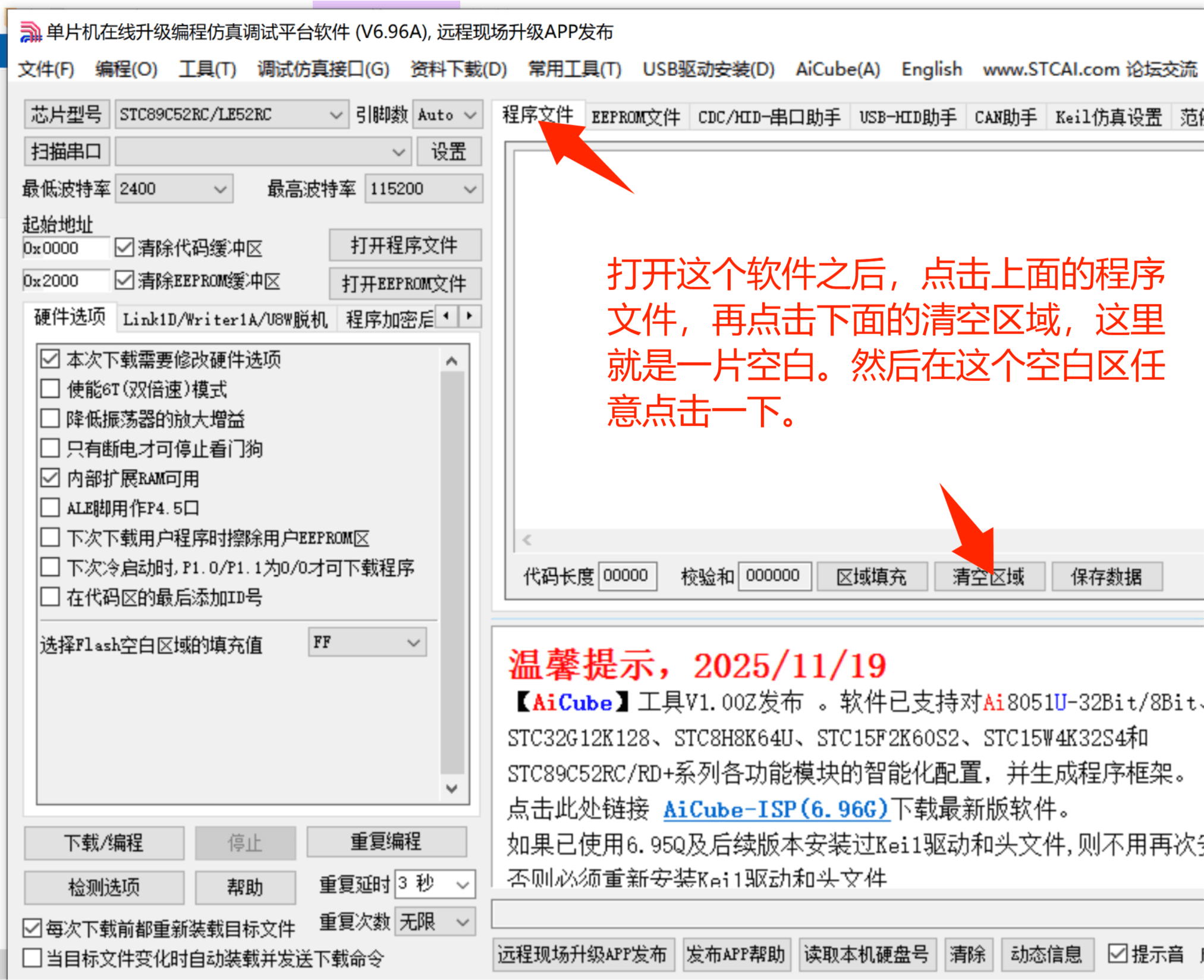

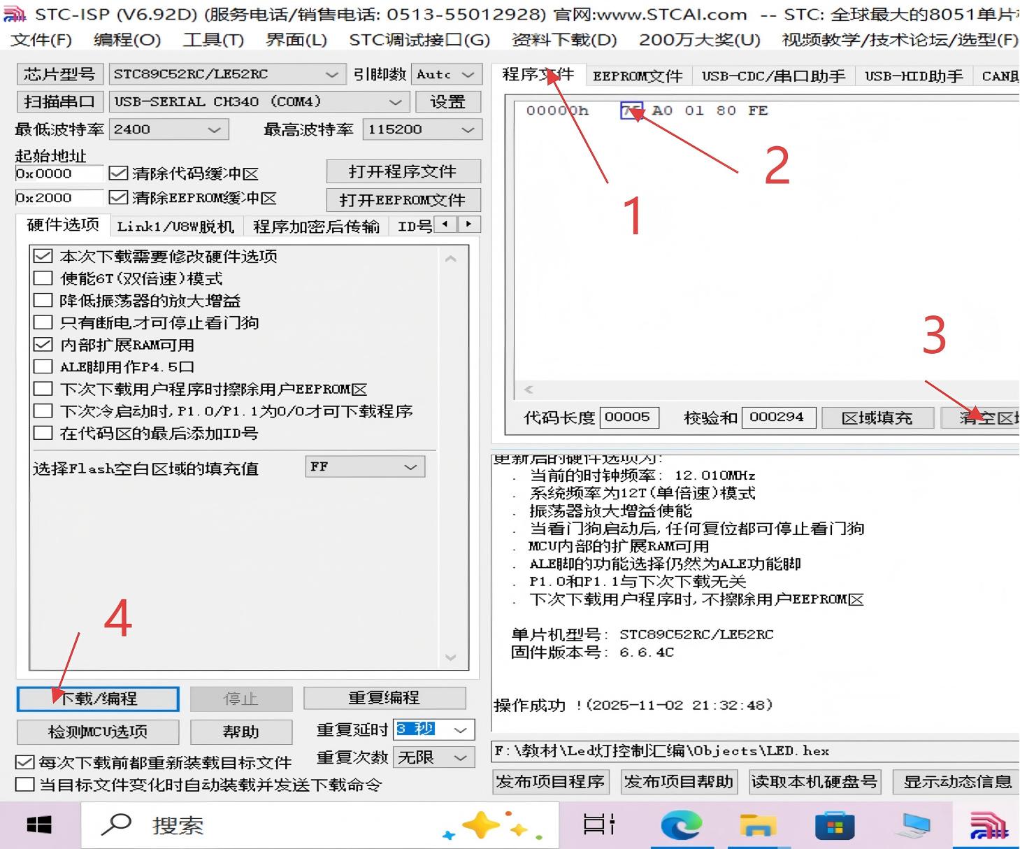

开始写程序,编程软件用的就是上面说的STC-ISP程序,编程窗口在箭头1所指程序文件窗口里,这里该说明了,在这个窗口中,是没办法输入只有0和1这类数据的,这个软件就是这样设计的,我们只能望着叹气。只有0和1的数据叫二进制数,而这个编程窗口中,输入的只能是十六进制数,所以,我们必须将这三个二进制数转换成十六进制数,你理解不理解二进制十六进制这个概念现在没关系,反正这个有现成的转换工具,不用你去计算,转换的结果是75  A0  07,我们将这三个数顺序填写进去就行了。当然,为了防止程序跑飞,后面再附加两个数:80 FE,当然,这个你可以加,也可以试着不加,你自己观察结果。
这样编程就完成了,是不是特简单?更简单的是,接下来连好电脑,你再点一下左下方的“下载编程”方框,OK,7出来了。
为什么要点按“下载编程”?你在电脑上写完了程序,你得交给单片机啊,就象你的计划书,得交给你的员工一样,你交给他,他才能照着这个计划书去一步一步地执行啊。这个下载编程的作用,就是将写好的程序交给单片机,其实质就是复制到单片机中,专业称呼叫下载,以前叫烧写烧录之类的。这个程序写进去的时候,并不是十六进制数,还是前面说的那句话,它只认识0和1,所以,依然是二进制数。还有,这个程序写进单片机之后,单片机自身是不能改变其中的任何内容的,这个存放的地方也是专门设计的,教材上称为程序存储器的就是它。

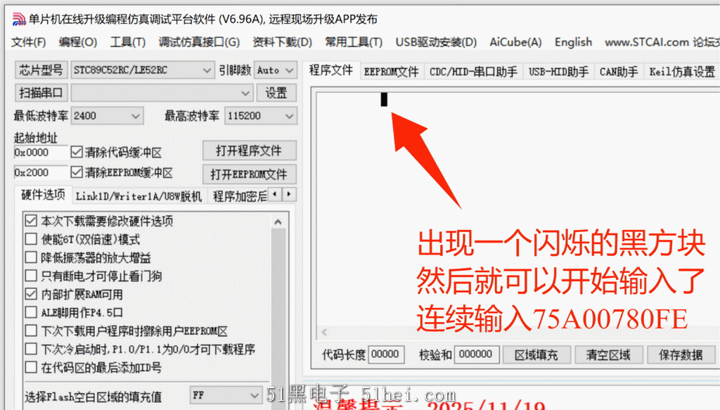

这里补充说明程序文件窗口中输入程序的方法:如果窗口中是一片空白而看不到输入的位置,没关系,点一下这个空白窗口的任意位置,窗口的最上面一行会出现一个闪烁黑方块,黑方块左边有0000h字样,这个0000h表示的就是程序存储器的第一个地址,也就是说,我们这里写入的程序中,75这个十六进制数在复制进入单片机的程序存储器之后,它将存储在地址为0000h的程序存储器单元中。然后你就可以直接开始输入了;如果窗口中有内容,那请点按窗口下箭头3所指“清空区域”按钮,窗口里就什么都没有了,然后如同上面所说的一样用鼠标点击空白处,就能看到有光标闪烁,然后开始输入数据。

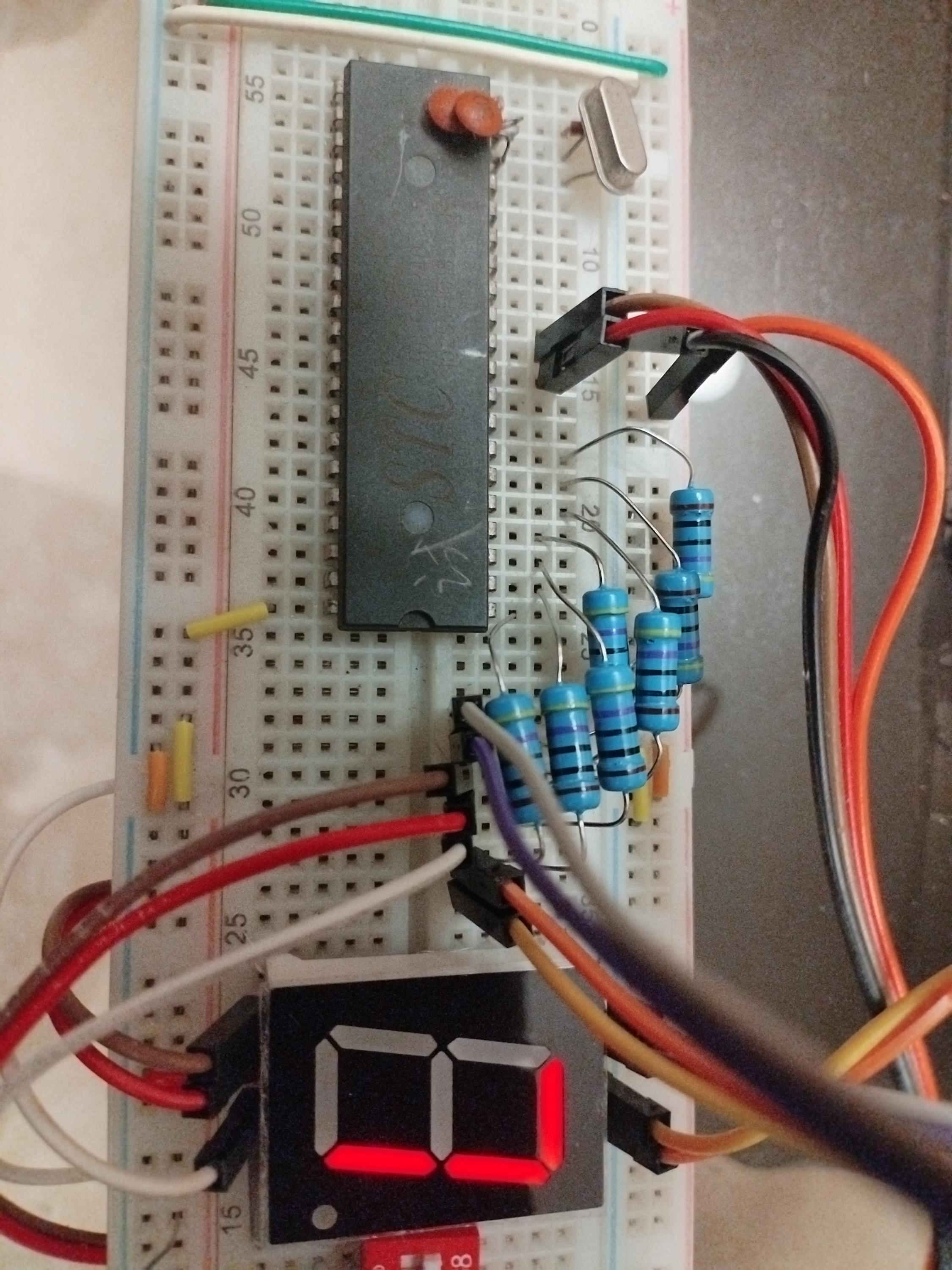

补上数码管的内部电路图和拨码开关手动控制实验图:
这个是共阴极的,注意图中的电阻并不是数码管内部已存在的,你在实验中需要另接,千万记住,如果不接电阻,立码烧管。我用的是470欧的,5V供电。

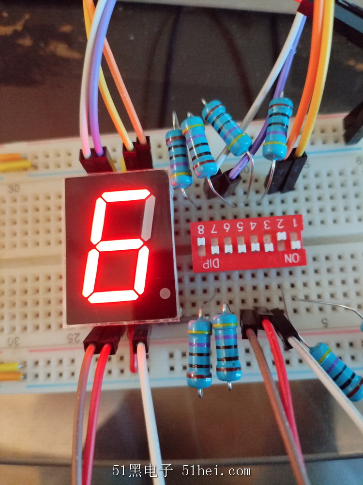

下面的是面包板搭建好的实物及数码显示图:

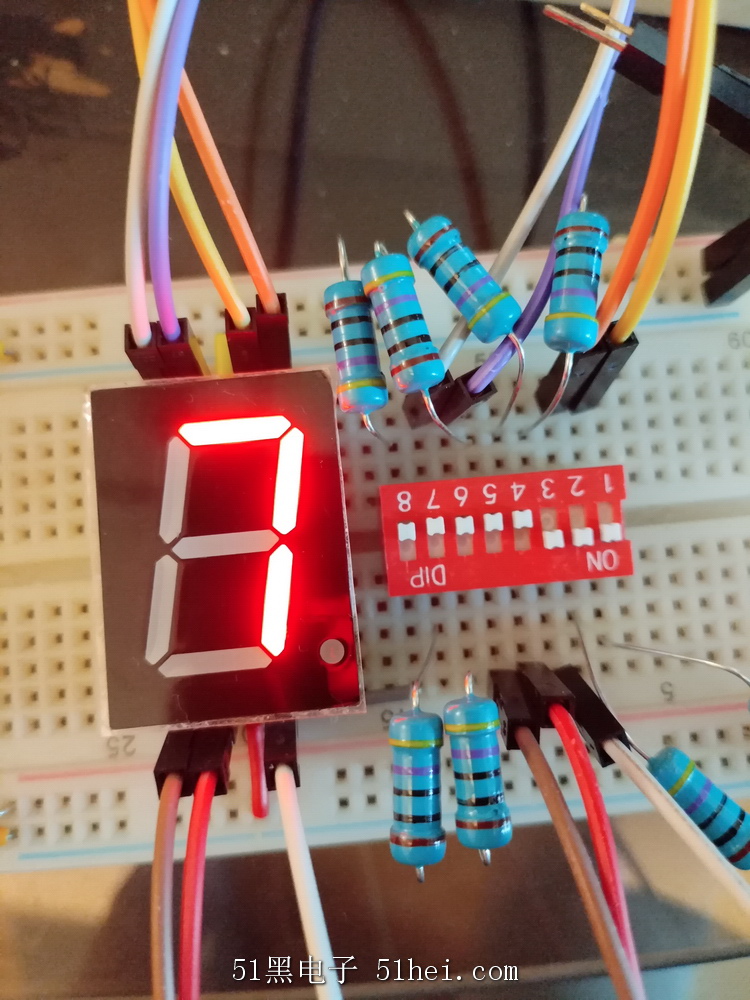

这个显示的是“6”,数码管的abcdfg需点亮,对应拨码开关的765431位处于ON的位置,如果用0和1代表开与关,则从高到低为01111101。
这个显示的是“7”,拨码开关的开关位标记为00000111。

再补两张输入程序的图片:
搭建完成并已下载程序的实物图:
