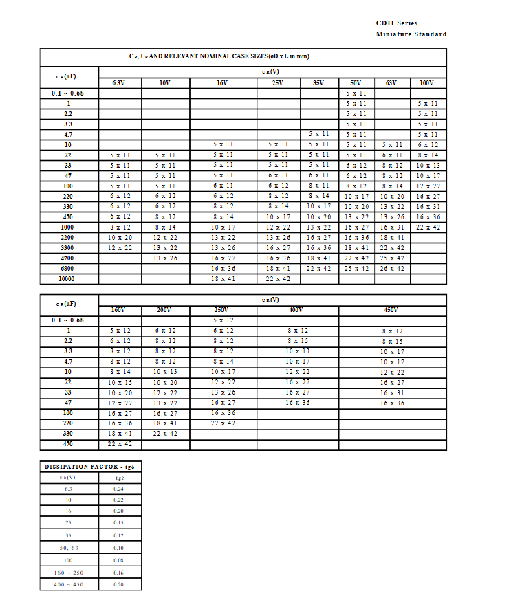

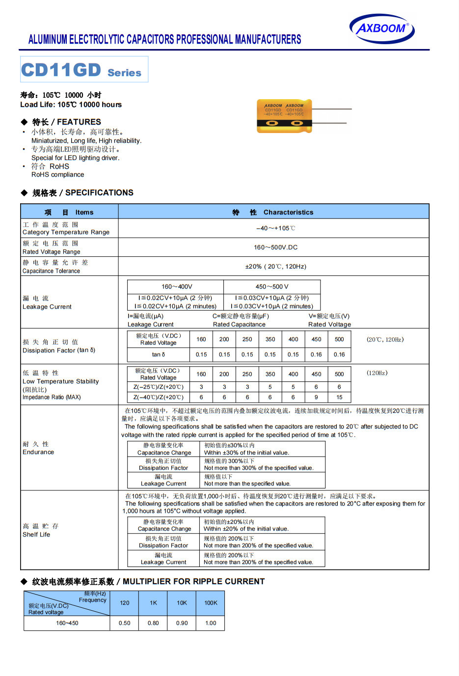

哪位大神有详细的不同耐压、不同容量的电解电容的D值对照表吗?

生产商不同,批次不同,甚至个体不同 D 值都会不同,你要去问供应商要D值。
ID:879809 发表于 2025-11-14 09:15 | 只看该作者
ID:879809 发表于 2025-11-14 14:50 | 只看该作者
补充,铝电解测试D值应该用100Hz或120Hz。

大姐,你楼上的图很清晰了,D值是Dissipation factor,中文损耗角正切,不是diameter。

这个帖子里面我的两张图你看不懂吗?
