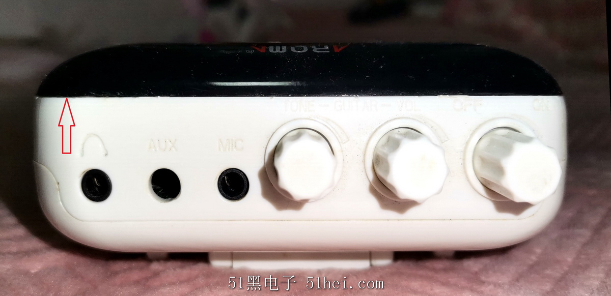

手头一个吉他音箱,多年不用,AUX输入座损坏,经检视,感觉不是卡扣紧固结构,但也未发现紧固螺丝,经仔细研究,自

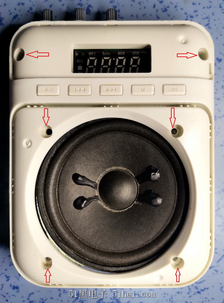

褐色屏幕保护盖边角缝隙轻撬,取下保护盖,发现两颗紧固螺丝,
接着用勾针自喇叭网罩边角处,将网罩取下,又发现四颗螺丝。将

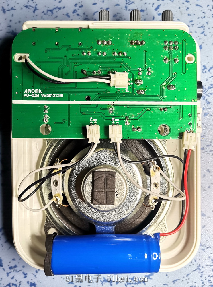

螺丝取下后,终于将小音箱彻底拆解。
紧固螺丝
紧固螺丝
屏幕保护盖缝隙处
屏幕保护盖缝隙处

拆解后
拆解后

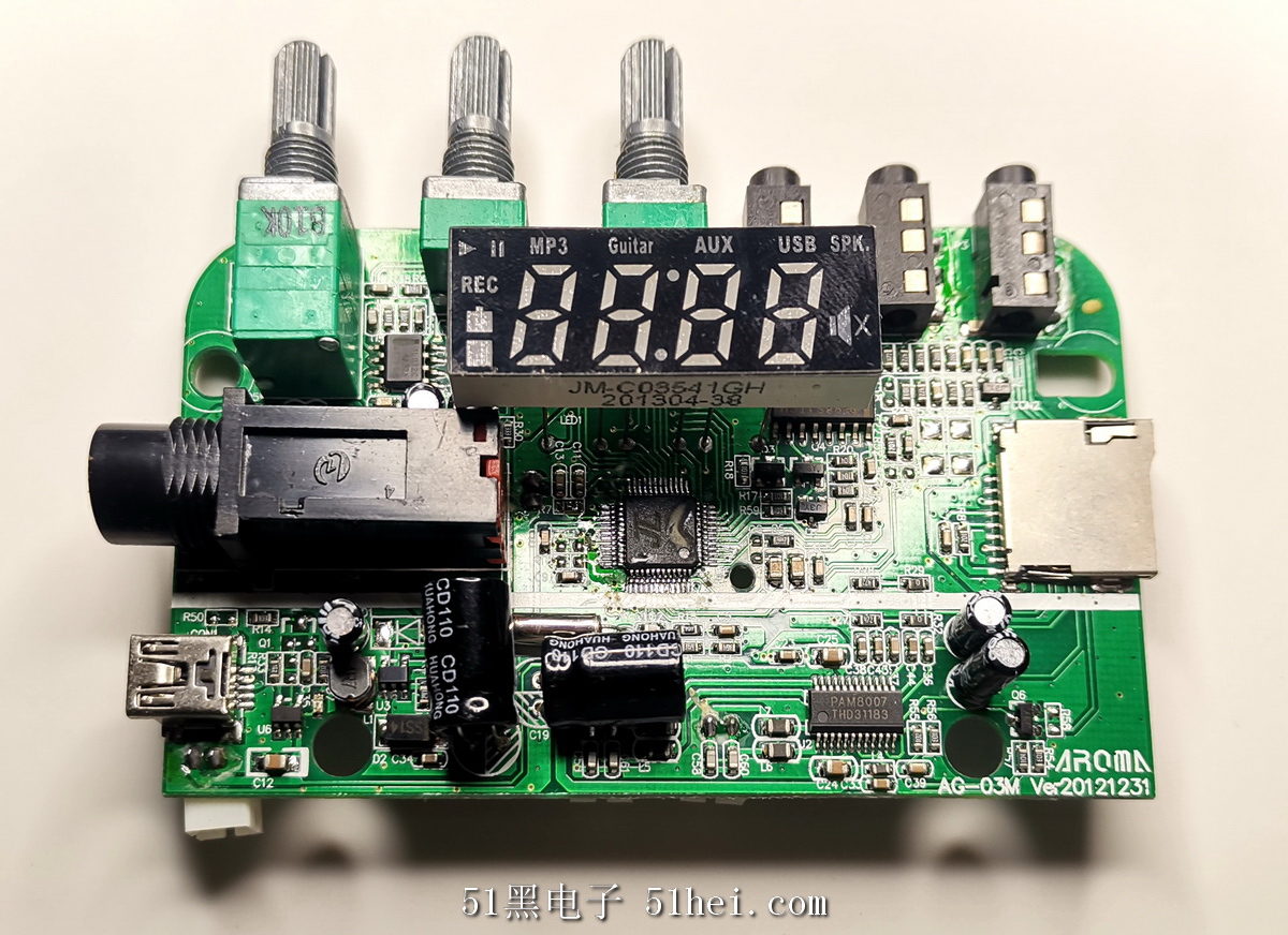

音箱主板
音箱主板

长见识了,头一次见四根线的喇叭
ID:1138011 发表于 2025-12-2 11:46 | 只看该作者
wjfw 发表于 2025-11-14 09:28
长见识了,头一次见四根线的喇叭
我以为是 高低音同轴。谁知道它写着LR
ID:584814 发表于 2025-12-3 10:04 | 只看该作者
8_3 发表于 2025-12-2 11:46
我以为是 高低音同轴。谁知道它写着LR
表示可以左右逢源
ID:468878 发表于 2025-12-3 11:38 | 只看该作者
长见识了,头一次见四根线的喇叭
的确没看明白。
