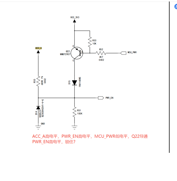

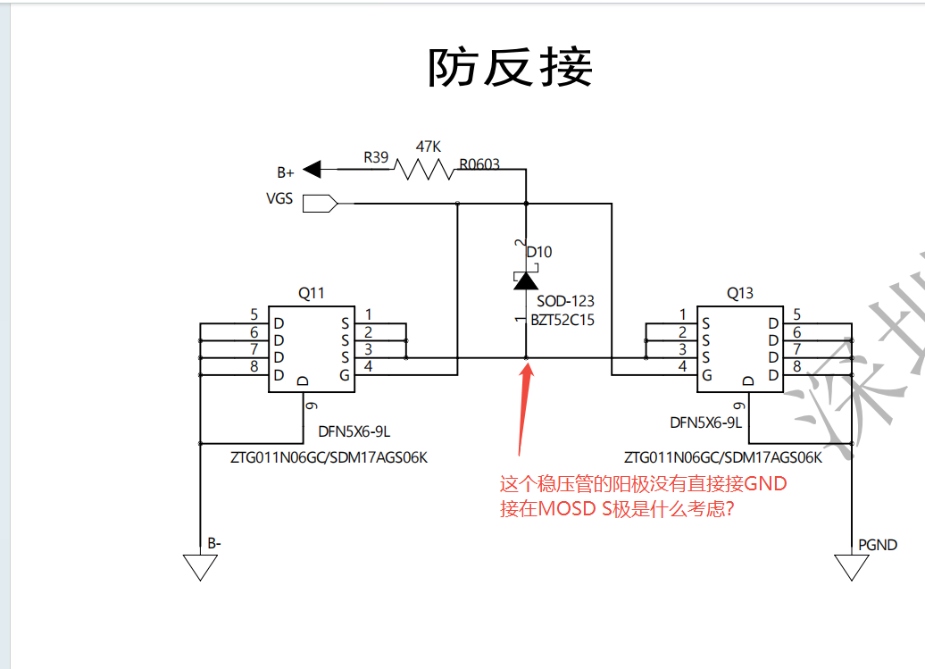

1.稳压管电路,稳压管的样机接的是MOS的S极而不是GND,什么考虑?
2.二极管作用?
3.这个自锁电路有没有问题?
C5359404_CSA230MA.pdf

1、稳压管是为保护Vgs电压过高而产生击穿。2、这个二极管作用是防PER_EN点的电压通过PNP管的集电结反串过去。
