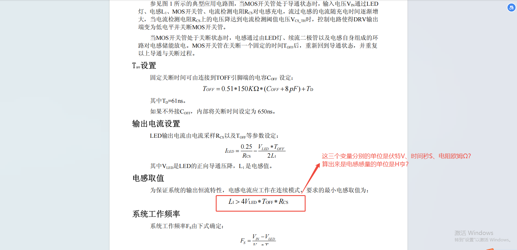

这三个变量分别的单位是伏特V、时间秒S、电阻欧姆Ω?算出来是电感感量的单位是H亨?

ID:883242 发表于 2025-11-19 09:31 | 只看该作者
L(Henry)的量纲是(V*s)/A,那么红框上面的那个公式的量纲是对的。
回到红框这个公式里面,乍一看量纲是错的,但是对照上面那个公式就会发现4并不是一个常数,而是有量纲的,其量纲是V的倒数,带进去之后量纲就符合(V*s)/A,是正确的。
ID:275826 发表于 2025-11-19 10:57 | 只看该作者
欧姆*秒 是 亨利

ID:404160 发表于 2025-11-19 12:23 | 只看该作者
见图中推导
