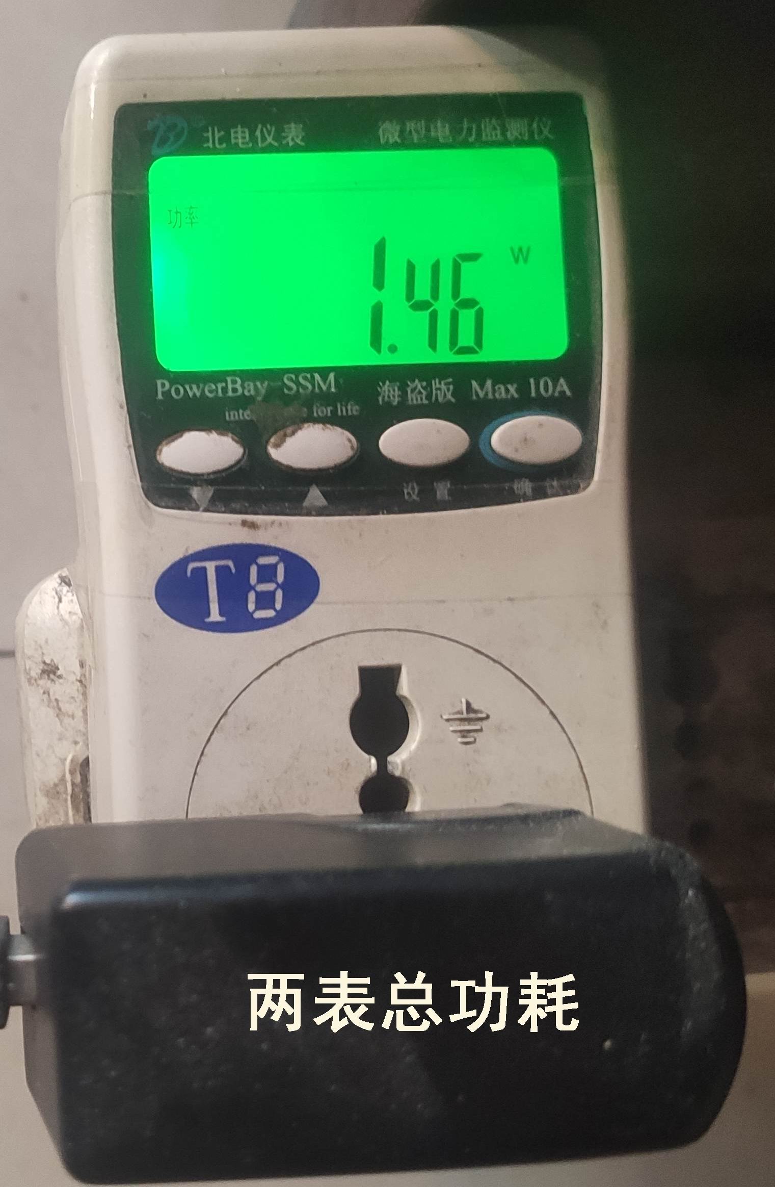

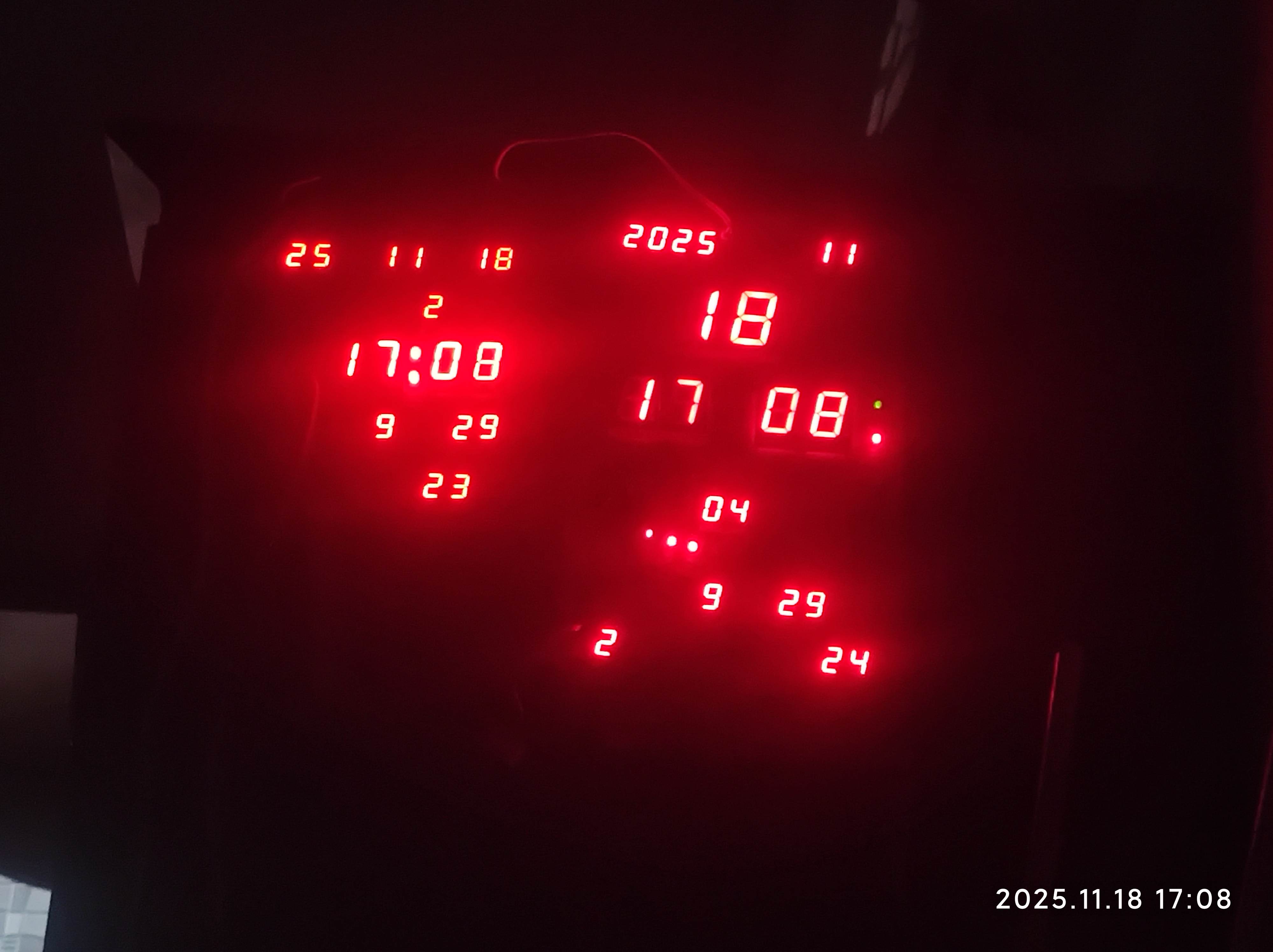

商品数字钟的耗电量虽不大(2-3W/个),但家庭室内用显得太亮。只保留电路板另配电源:7805的输入端接4.9V电压,输出端电压3.5V左右,室内用亮度已经合适,但耗电量大大降低,两个数字钟的耗电量只有1.5W左右。断电数据保持功能的2032电池电压低于2.8V的时候断电后显示混乱换上3V电压的2032电池后恢复。

想看的全都看不见

您想看什么呀?

想看两个数字钟长什么样子
