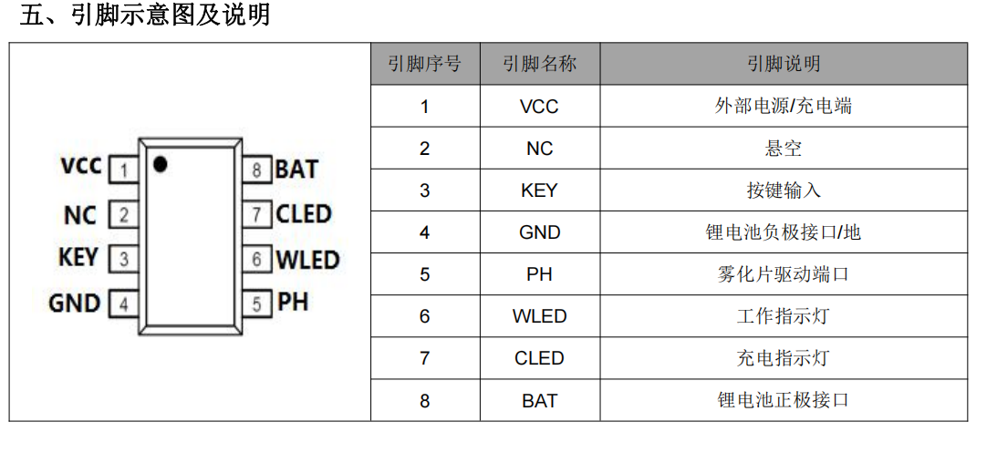

ID:1163311 发表于 2025-11-19 12:21 | 只看该作者
fm8118芯片引脚这样的
Screenshot 2025-11-19 122051.png (138.36 KB, 下载次数: 0)

为毛I/O不接KEY呢 ?

我想过用Key引脚接io口输入低电平控制,所以我用我现在手上的驱动板把Key引脚飞线出去接io,但是控制不了,把线接在驱动板的GND上就能控制,这是不共地的原因吗

我看了一下好像这个按键引脚能切换3种模式,如果io口控制感觉没必要

ID:1156764 发表于 2025-11-21 09:04 | 只看该作者
key是有三种工作模式,省电,正常工作以及充电模式。
上电后是进入省电模式,key需要至少一次边沿信号,才能进入正常工作模式。
假如想让FM8118正常喷雾,单纯让FM8118上电可不行喔。
况且想要绕过FM8118控制加湿器,那何必使用FM8118呢?
ID:1163311 发表于 2025-11-21 22:31 | 只看该作者
上电后是进入省电模式,key需要至少一次边沿信号,才 ...
那我直接用单片机IO口控制FM8118驱动雾化片可以吗
ID:491875 发表于 2025-11-22 11:17 | 只看该作者
最好的办法就是把Q1的C极改接到MOS管的G极然后修改程序输出低电平控制加湿器工作或者将Q1改成PNP三极管或者在加一级反向电路。这样不会改变芯片原来的设置。只是短路了MOS管的驱动信号使MOS管停止工作而加湿器芯片一直处于设定的工作状态
ID:1163311 发表于 2025-11-22 12:24 | 只看该作者
老愚童63 发表于 2025-11-22 11:17
最好的办法就是把Q1的C极改接到MOS管的G极然后修改程序输出低电平控制加湿器工作或者将Q1改成PNP三极管或者 ...
好的,我试试
