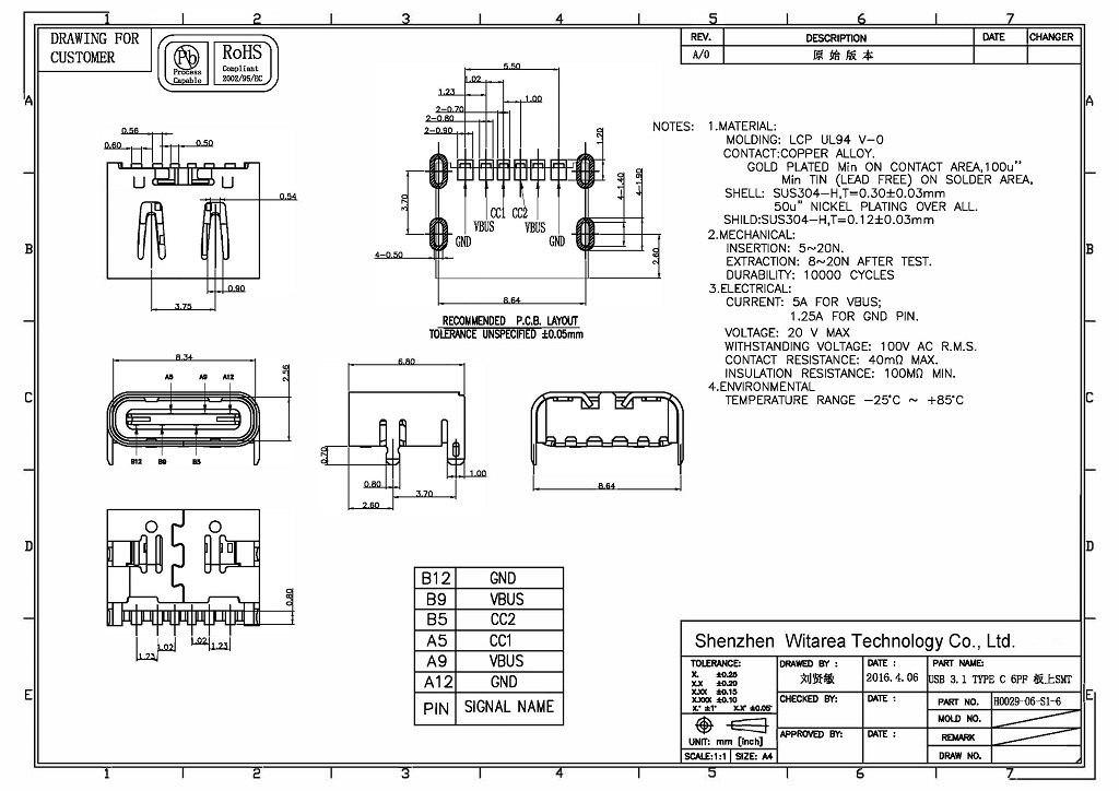

我想到一种可能,我这个母座是6P的,而那些线是16P的,不兼容啊!
ID:69038 发表于 2025-11-19 14:30 | 只看该作者
长眼了。。。
6脚的typeC 座有D+D-吗?
USB2.0正常的定义是VCC、GND、D+、D- 四根线,而C座支持正反插,至少要8个脚才够啊!
6脚的C座的定义是VCC、GND、CC1/CC2,所以这样的座不通数据是正常的。

TYPE-C的6 PIN座是不带D+和D-的,要TYPE-C 16PIN的才行

6pin的type-c只能充电,两个电源两个地和两个CC,换16pin的吧

6P的不行,需要上16P的

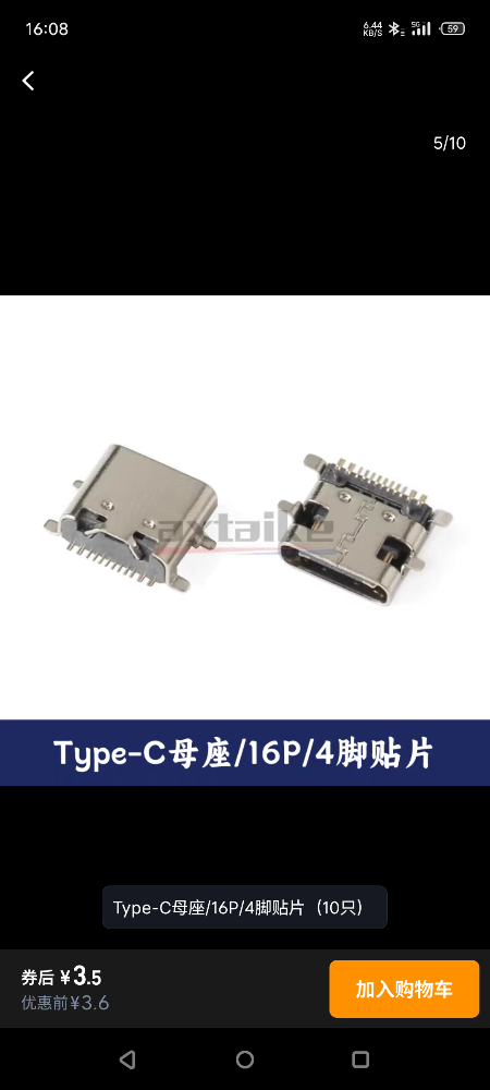

ID:857072 发表于 2025-11-19 16:07 来自触屏版 | 只看该作者
6引脚的只有充电功能,没有数据。
ID:857072 发表于 2025-11-19 16:09 来自触屏版 | 只看该作者
买全功能的这种

6 pins的-座,没有d+/d-,中间是识别

只有以上12Pin以上母座包含数据线 12P 16P 24P

还有中间值,12pins的
