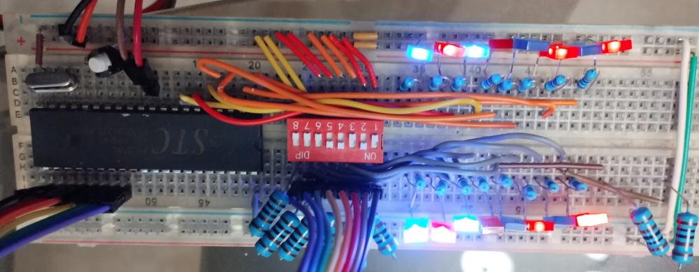

  搭建完成的实物图如下:
  接下来就开始做实验了,编程将P2的电位读入单片机并送入P1,其二进制程序代码为85 A0 90 80 FE,C语言代码就是P1=P2。下载到单片机中后,我们可以任意开关那个八位拨码开关让其控制的八个LED灯中的任意个亮灭,然后让单片机重启(可以简单地用插拨电源线的方式重启),然后观察这两组灯的亮灭次序是否一致。
