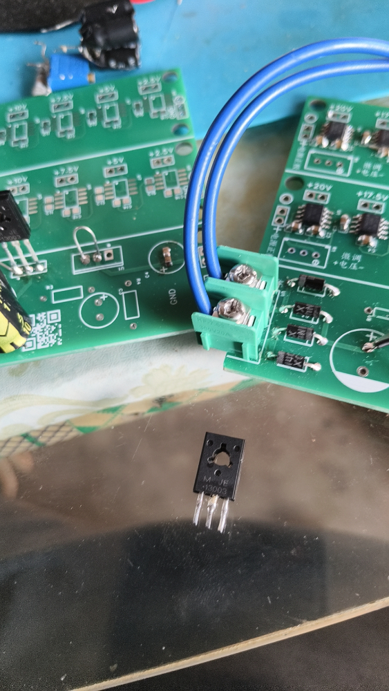

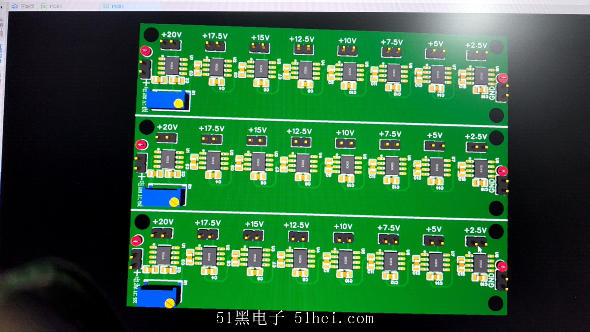

求一个100伏直流的高稳定稳压电路!弄了一个100伏的基准 40个5025串联,我用的射极跟随稳压电路,稳压效果不好跳的厉害。有别的稳定方案吗?

ID:1157558 发表于 2025-11-27 09:10 来自触屏版 | 显示全部楼层
rundstedt 发表于 2025-11-26 17:35
原理图贴出来,5025又不是稳压管每个电流都一样,上一级的工作电流1.2mA一定会叠加到下一级的输出端,就 ...
这是原理图,就是串接的。

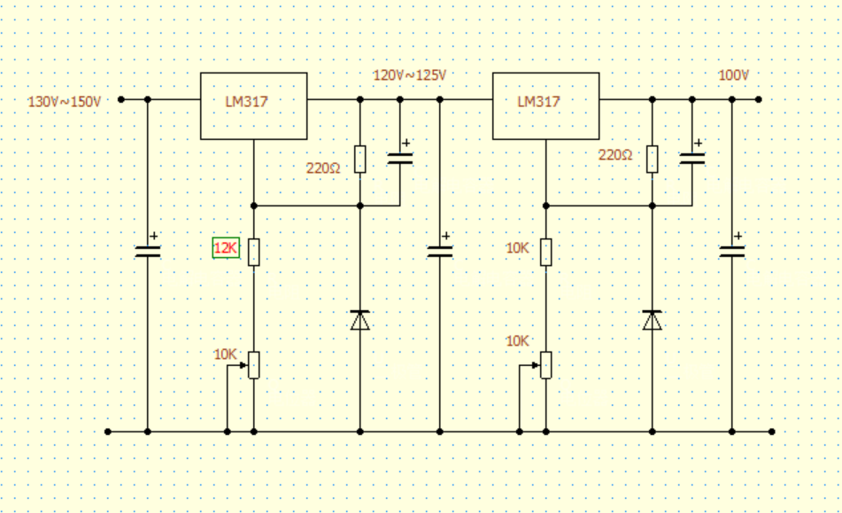

ID:149332 发表于 2025-11-27 10:57 | 显示全部楼层
     用LM317做二级稳压不知能不能达到要求,关键是电路简单。见下图

ID:879809 发表于 2025-11-27 15:59 | 显示全部楼层
楼主做的是基准电压,你这从精度上电路就是个笑话。更何况317耐压不到40V,两个317都被击穿,真是莫名其妙。

ID:1157558 发表于 2025-11-27 19:19 来自触屏版 | 显示全部楼层
。请问这几个电容的uf应该是选择多少?

ID:1157558 发表于 2025-11-27 21:27 来自触屏版 | 显示全部楼层
我试了一下,跳的比较厉害。
ID:1157558 发表于 2025-11-27 22:06 来自触屏版 | 显示全部楼层
发表于 2025-11-27 16:00
你这电路根本就做不出高压基准源,U1的GND必须接U2的Vout才有叠加2.5V的功能,这破电路能好使就奇怪了。
没有啊,gnd就是接的out啊。刚刚那个图片论坛给压缩了,你看看这个会不会清晰一些?

ID:879809 发表于 2025-12-1 17:32 | 显示全部楼层
你居然把Vout接到自己的Vin上,这也太离谱了。你先把REF5025的工作原理弄清楚。

ID:1133081 发表于 2025-12-2 08:46 | 显示全部楼层
楼主想用堆叠低压精密电压源的方式获得高压电压源的思路具有开创性,能不能达到预期目的需要验证。但电路图肯定画错了。各堆叠单元要满足的条件:V IN = (V OUT + 0.2V) to 18V,前级的输出端接后级的GND端。每一级输出端要对系统地接负载电阻以防止后级的GND电流对前级OUT倒灌。如果实践证明此方法可行还可以采用REF5010以减少级数。
