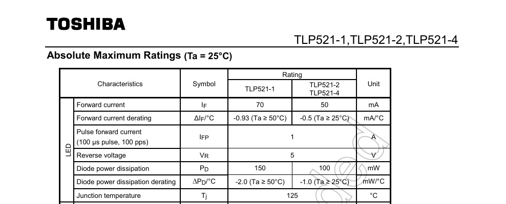

现在就是经常发生1K电阻烧掉,有的连光耦都炸了。
客户说新的,装上就不行,拆开看就是这样的。也不知道哪儿来的能量会在上电瞬间就炸掉光耦。
怎样防止这种情况发生呢?

光耦超过70mA才会坏,电流越大这个电路越稳定,因为干扰要达到这个水平才能误动作,楼主用10mA是相当合理的。相反你的意见严重错误。
但是楼主提供的信息说明不了炸光耦的原因,一定是电路图以外的因素造成的。

确实。光耦可以承受1A的脉冲峰值电流!供电电压的冲击不可能有那么大的波动!如果有那么大的波动应该还有其他元器件损坏。支持电路以外的原因。
