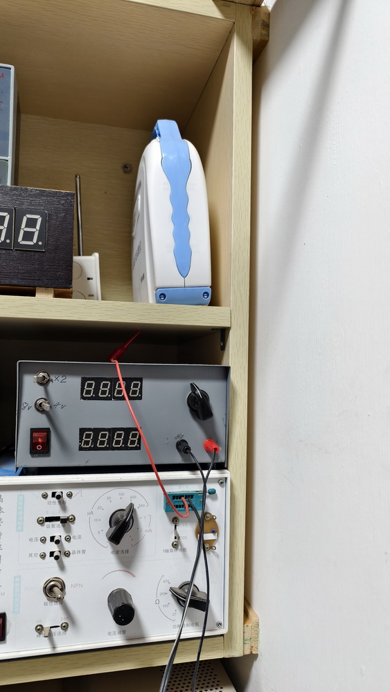

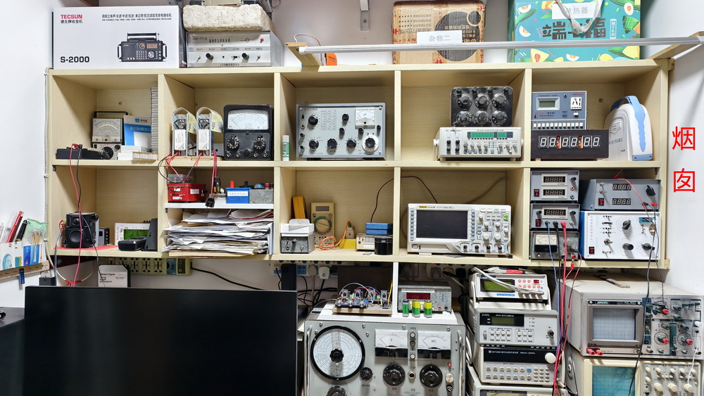

我家是复式结构,书房的下面是厨房,厨房的烟囱经过了书房。
书房正面墙做了一个书架,书架的固定是当初家具商用膨涨螺丝将后面板固定在墙上的。

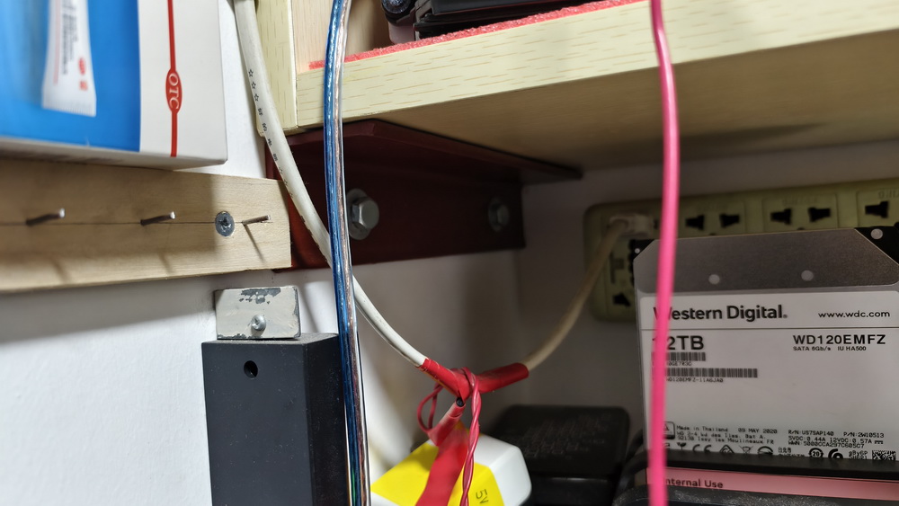

由于后面板是三层板,我觉得时间长了不稳固,所以后期又自己进行了加固,书架的左边用角铁支撑:
书架右边是烟囱的墙。

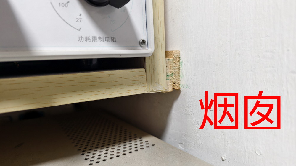

烟囱是厚度大约2CM的玻璃钢结构件,所以不好做角铁支撑,只好在书架右边上下用木楔塞紧。

最后只好把目光转向了书架与烟囱之间的这个缝隙:
这个缝大约2CM宽,用灯光照射也看不清底部情况。

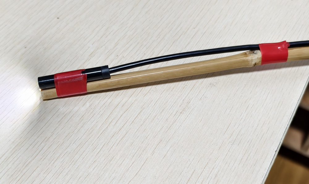

在X宝买了一个7mm直径的内窥镜。
将内窥镜绑在竹棍上。
另一端插在手机USB充电口,下载并安装了APP,在手机上就能看到视频。

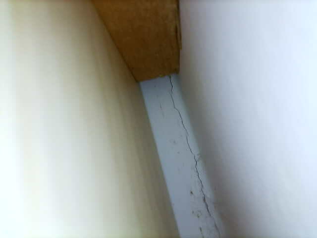

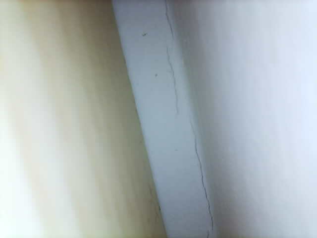

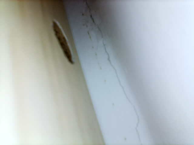

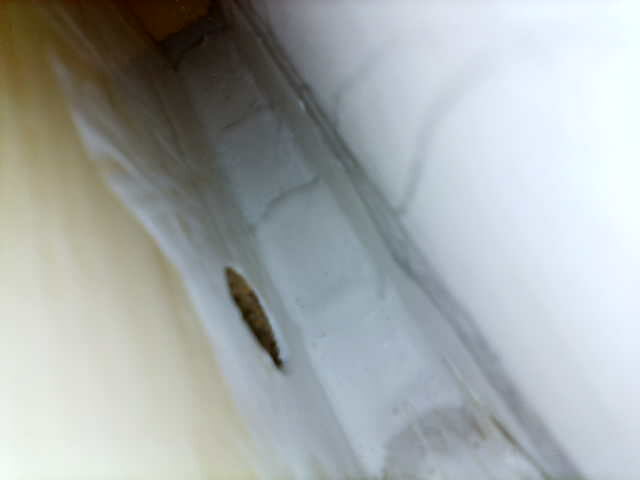

将内窥镜伸到书架与烟囱之间的缝隙,看到了如下影像:
这些裂缝应该就是当初安装书架敲木楔时造成的,油烟也就是从这些裂缝漏出来的。
找到问题就好解决了!

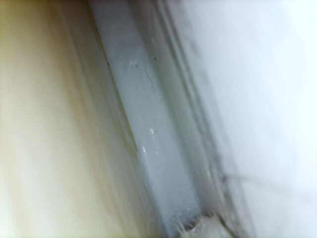

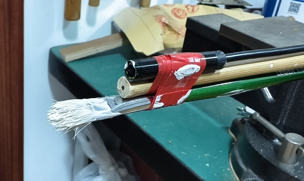

找一支排笔与内窥镜绑在一起,沾适量乳胶漆伸进去刷。
处理后的情况。
效果如何,明天楼下炒菜时就知道了,拭目以待!

ID:97023 发表于 2025-12-5 11:31 | 显示全部楼层
psm4839 发表于 2025-12-5 09:55
现在应该能知道处理的效果如何了吧。
刚看到,谢谢回复!
现在是11:30,坐在书房里,刚听到烟囱里有响声,楼下开始炒菜了。死劲闻,没有油烟了。
为了保险起见,准备把剩下的乳胶漆分批次全部刷完。
