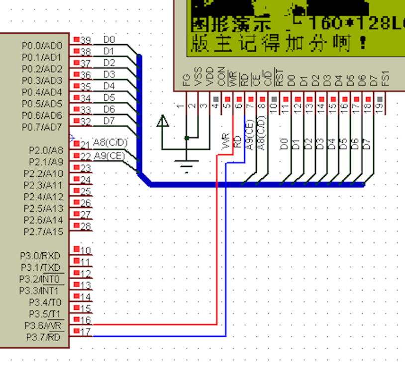

本人找遍全网,暂时没有到,再次先谢谢大佬了,本人想弄一个打靶游戏,目前在LCD1602上已经实现,但是屏幕太小,转到这个上面

ID:155507 发表于 2025-12-5 12:43 | 只看该作者
你这个是
以T6963C液晶控制器为控制对象 为核心的LCD PG160128A 显示输出
可以参考这个
http://www.51hei.com/bbs/dpj-56240-1.html

ID:1164215 发表于 2025-12-5 22:23 | 只看该作者
angmall 发表于 2025-12-5 12:43
你这个是
参考了,但是找不到那个做个定义的引脚
ID:155507 发表于 2025-12-6 11:55 | 只看该作者
adminnihao 发表于 2025-12-5 22:23
参考了,但是找不到那个做个定义的引脚
他这个是用总线驱动方式,
//T6963C 内存映射I/O端口地址定义
#define LCMDW XBYTE[0x0000]        //液晶屏数据端口映射地址
#define LCMCW XBYTE[0x0100]        //液晶屏命令端口映射地址
