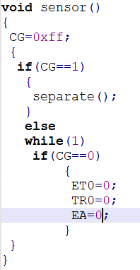

separate();代表数码运行。
ID:278457 发表于 2025-12-5 03:54 | 只看该作者
信号检测到后,停止运行数码管。

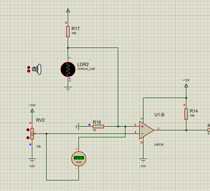

ID:320306 发表于 2025-12-5 09:04 | 只看该作者
仿真里面光耦有可能没有生效,你用仿真里面的万用表看下电压,把没有仿真效果的器件去掉就好了。
ID:1153607 发表于 2025-12-5 09:57 | 只看该作者
用万用表查一下个点电压在信号输入时的反应!把数据报上来。
ID:1089588 发表于 2025-12-5 10:03 | 只看该作者
while(1)那里不是很理解,是用来做什么的
ID:592807 发表于 2025-12-5 11:52 | 只看该作者
比较器3脚接什么?
ID:278457 发表于 2025-12-6 00:17 | 只看该作者
黄youhui 发表于 2025-12-5 11:52
比较器3脚接什么?
接的是12V
ID:278457 发表于 2025-12-6 00:19 | 只看该作者
我是想让它更好的执行数码管暂停功能
ID:278457 发表于 2025-12-6 01:07 | 只看该作者
发表于 2025-12-5 09:57
传感器有电压变化,光耦没有变化。
