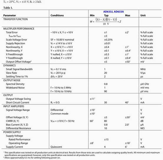

技术规格(SPECIFICATIONS)

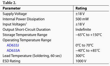

绝对最大额定值(ABSOLUTE MAXIMUM RATINGS)
注 1:当电源电压低于 ±18V 时,绝对最大输入电压等于电源电压。
超过绝对最大额定值列出的应力可能会对产品造成永久性损坏。此额定值仅为应力额定值;不暗示产品在这些条件或本规格操作部分所示条件之外的任何其他条件下能正常工作。长期在最大工作条件之外运行可能会影响产品可靠性。

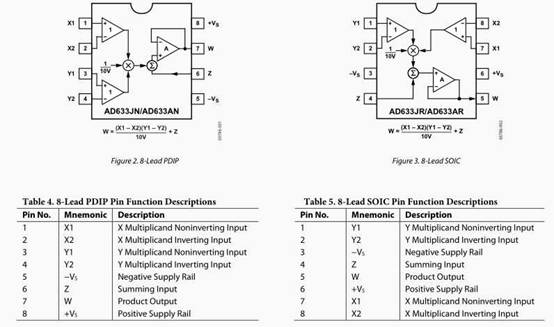

引脚配置与功能描述(PIN CONFIGURATIONS AND FUNCTION DESCRIPTIONS)

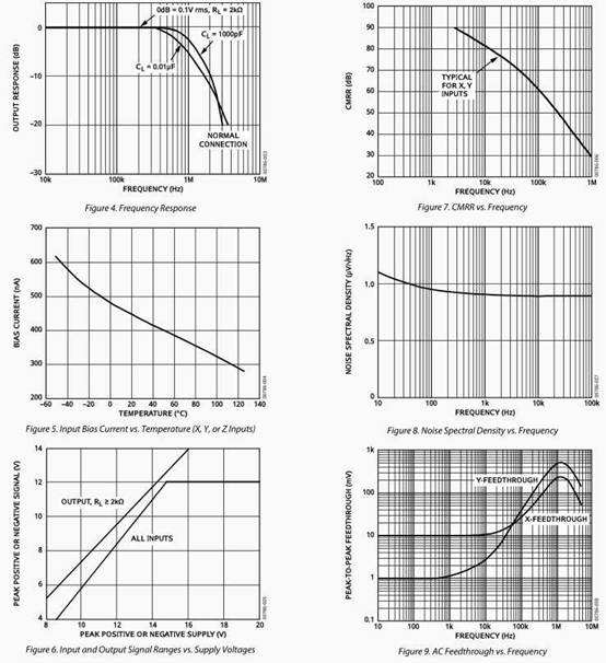

典型性能特性(TYPICAL PERFORMANCE CHARACTERISTICS)

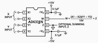

乘法器连接(MULTIPLIER CONNECTIONS)
图 12 展示了乘法运算的基本连接方式。X 和 Y 输入的负端通常接地,但它们是完全差分的,在许多应用中,接地输入可以反向(以便与特定极性的信号接口,同时实现所需的输出极性),或者两者都可以被驱动。
图 12. 乘法器基本连接(参见模型结果部分)(Figure 12. Basic Multiplier Connections (See the Model Results Section))

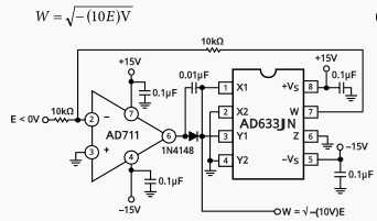

逆函数生成(GENERATING INVERSE FUNCTIONS)
乘法的逆函数(如除法和开平方)可通过将乘法器置于运算放大器的反馈回路中来实现。图 15 展示了如何实现开平方运算,其传递函数适用于 E < 0的情况。1N4148 二极管用于防止 latch-up(锁定效应),这种现象在输入极性发生变化(即使是瞬间变化)时可能会在这类应用中出现,其传递函数为:

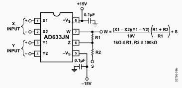

可变标度因子(VARIABLE SCALE FACTOR)
在某些情况下,可能需要使用 10V 以外的标度电压。图 17 所示的连接方式可将系统增益提高 (R1 + R2)/R1倍,实际应用中该比值最大限制为 100。求和输入 S 可用于在输出中添加额外信号,也可接地。
图 17. 可变标度因子连接(Figure 17. Connections for Variable Scale Factor)

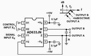

压控低通和高通滤波器(VOLTAGE-CONTROLLED, LOW-PASS AND HIGHPASS FILTERS)
图 20 展示了使用单个乘法器构建的压控低通滤波器。输出 A 的电压是对输入信号Es滤波后的结果,截止频率由控制输入Ec调制。截止频率f2为:
滚降率为每倍频程 6dB。该输出位于高阻抗点,可能需要缓冲。
图 20. 压控低通滤波器(Figure 20. Voltage-Controlled, Low-Pass Filter)
输出 B(AD633 的直接输出)在 RC 滤波器的固有截止频率f1以下具有与输出 A 相同的响应,超过f1后衰减稳定在f1/f2 = 10/Ec,其中f1为:
例如,若R=8kΩ且C=0.002uF,则当Ec在 100mV 至 10V 范围内变化时,输出 A 的极点频率在 100Hz 至 10kHz 范围内变化。输出 B 在 10kHz 处有一个额外的零点(由于它是乘法器的低阻抗输出,因此可以带负载)。将电阻和电容互换(如图 21 所示),该电路可改为高通滤波器。

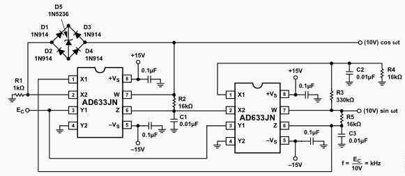

压控正交振荡器(VOLTAGE-CONTROLLED QUADRATURE OSCILLATOR)
图 22 展示了使用两个乘法器构建的振荡器,在二阶微分方程反馈回路中形成具有可控时间常数的积分器。电阻 R2 和 R5 用于实现受控电流输出操作。电流在电容 C1 和 C2 中积分,产生的高阻抗电压被施加到下一个 AD633 的 X 输入。
控制输入Ec连接到 Y 输入,以 100Hz/V 的校准值改变积分器增益,精度受 Y 输入失调限制。该电路的实际调谐范围为 100:1。电容 C2(与 C1、C3 成比例)以及电阻 R3、R4 提供正反馈,用于启动和维持振荡。二极管桥D1 至 D4(1N914)和齐纳二极管 D5(1N5236)通过负阻尼提供经济的温度稳定和幅度稳定(稳定在 ±8.5V)。第二个积分器的输出(10V sinωt)失真最小。
