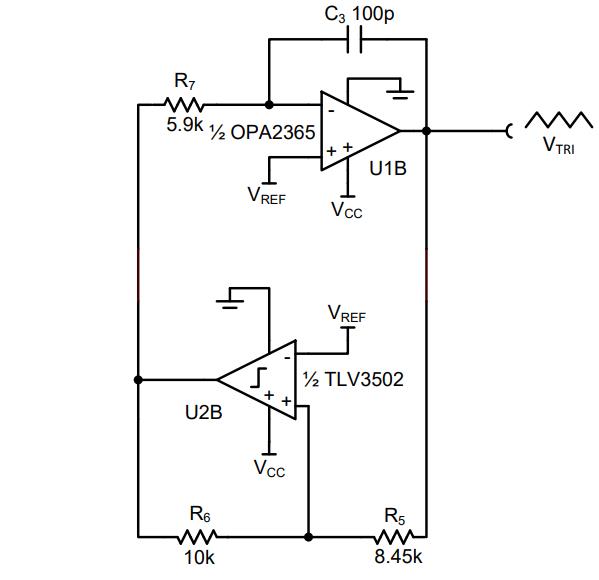

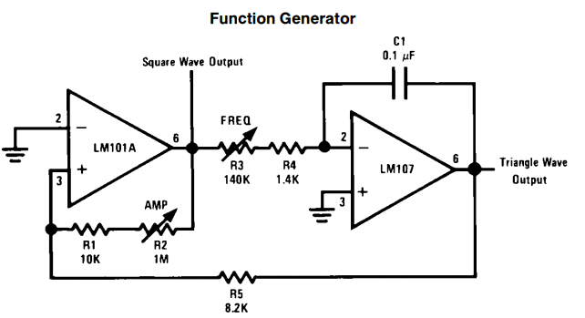

一个lm324运放,单电源供电(12V)产生幅值为2kHz幅值为2V的三角波
ID:149332 发表于 2025-12-6 08:09 | 只看该作者
  上传2张,供参考
ID:149332 发表于 2025-12-6 09:46 | 只看该作者
上传2张电路图,供你参考,希望能帮到你

ID:1164272 发表于 2025-12-6 15:35 来自触屏版 | 只看该作者
发表于 2025-12-6 14:07
自己用搜索引擎查找,就比登天还难吗?
我搜了两天了,有单运放三角波但是不符合要求也有点失真,我也跟着网上改了好多次了
ID:879809 发表于 2025-12-6 16:53 | 只看该作者
把电路图贴出来,最好把波形图也贴出来。

LM324 的高频特性有点不尽人意,三角波的的尖可能会有点像个小圆弧。
单电源三角波电路设计供参考:
