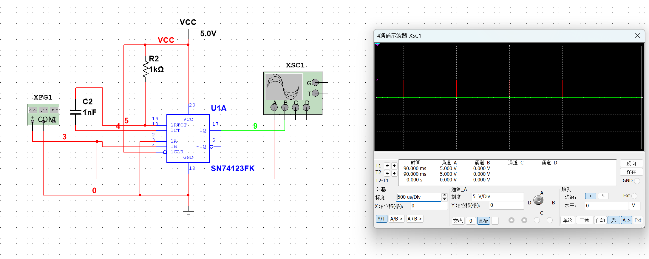

我想问一下各位大佬,为什么我在multisim里不管怎么调这个SN74123,它都是上升沿触发啊,我该怎么让它正常的下降沿触发呢?

我也遇到了相同情况

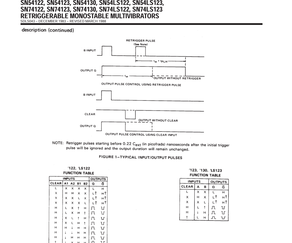

真值表写的很清楚了,楼主看的是什么垃圾书?赶紧扔掉!
