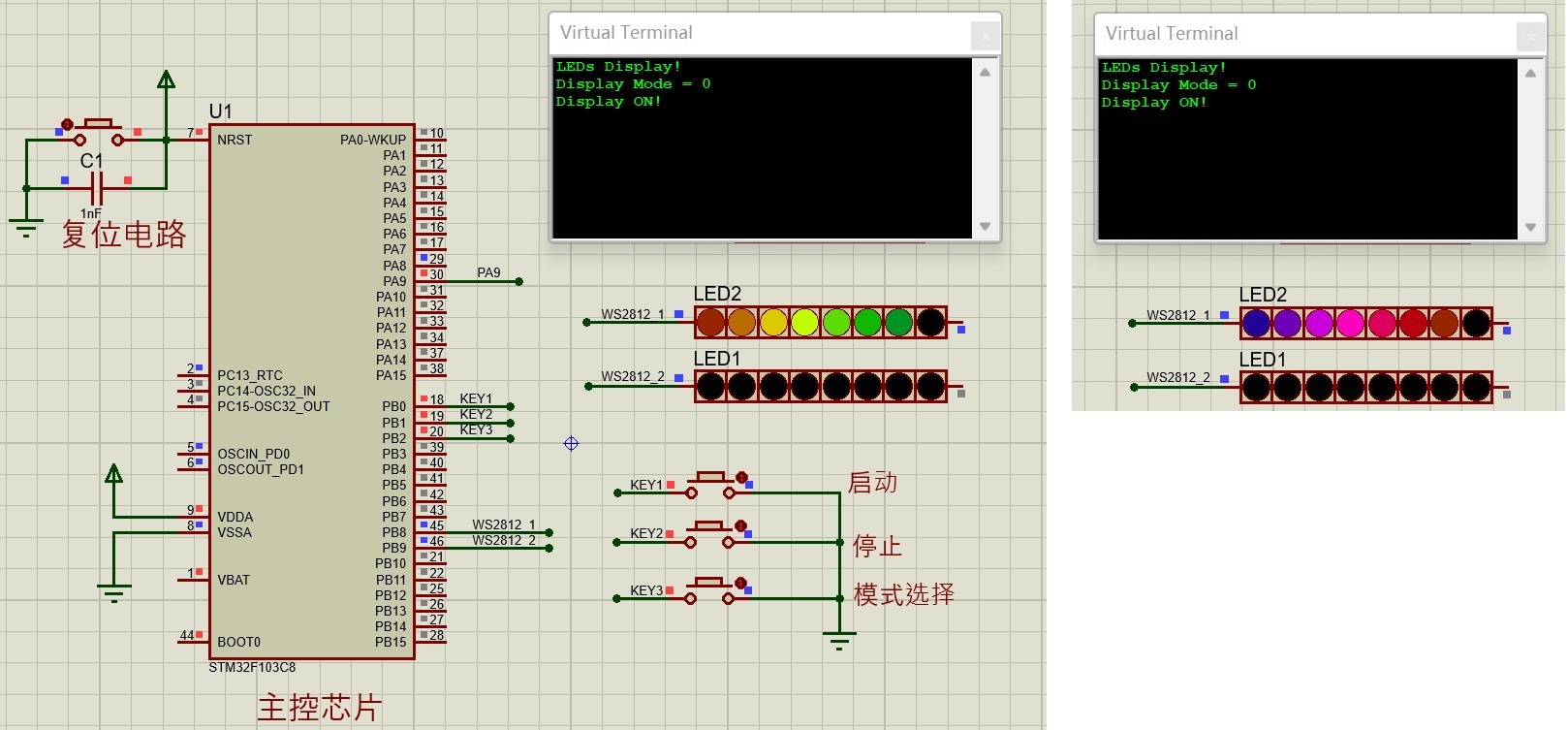

        WS2812是彩色LED,采用单总线通信方式,在应用中可以实现多级串联。WS2812的每颗灯珠内置了2811芯片的RGB灯珠。WS2812灯带上的每一个LED都能被单独精确控制,显示(8位*3)种颜色。本设计以STM32F103C8T6单片机为核心,结合外部按键及串口通信技术,构建了一套WS2812彩灯控制系统。
        主要实现的功能如下:
(1)设置有两组灯带,分别接到主控芯片的PB8和PB9。
(2)主控芯片外部设置三个按键,功能分别对应:开始、停止和模式切换。

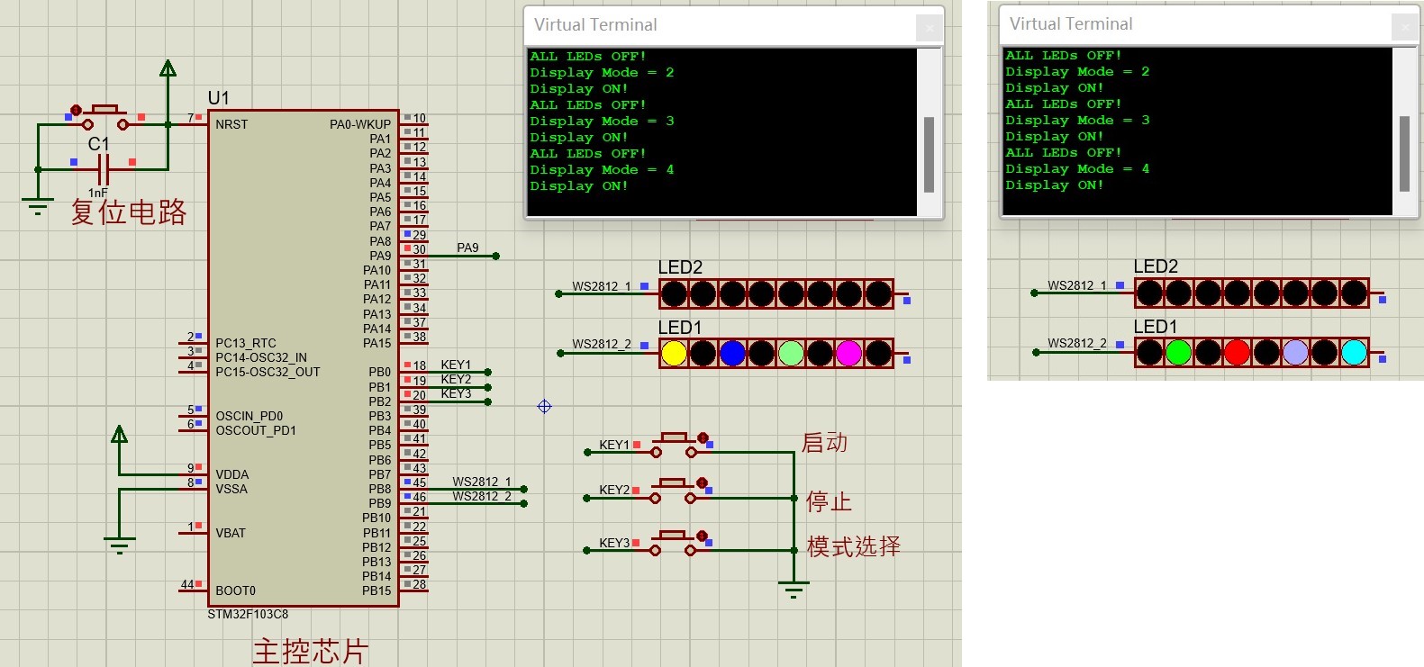

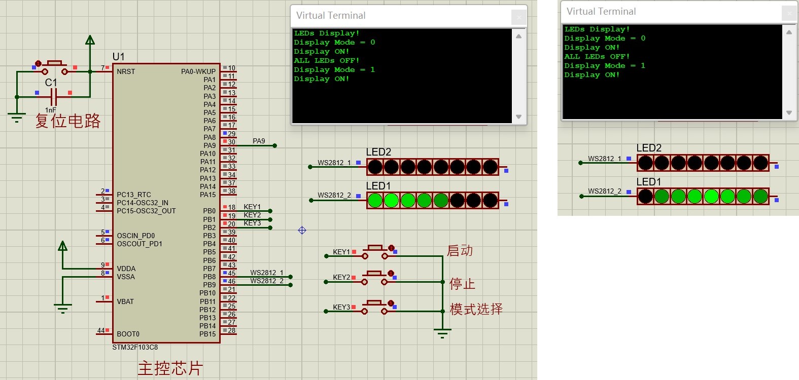

(3)共计设置有五种彩灯显示模式,其中模式0和模式2是彩虹流水灯;模式1和模式3是单独颜色流水灯;模式4为多彩固定灯闪烁。
(4)每按下一次“模式切换”按键,在模式0到模式4之间循环。
(5)串口终端显示WS2812彩灯工作状态、显示模式等。
WS2812全彩灯条
WS2812全彩灯条
显示模式0 图1-2.jpg (211.35 KB, 下载次数: 2)
模式0/模式2 运行效果
模式0/模式2 运行效果
显示模式1 图1-2.jpg (213.87 KB, 下载次数: 5)
模式1/模式3 运行效果
模式1/模式3 运行效果
显示模式4 图1-2.jpg (222.37 KB, 下载次数: 3)
模式4 运行效果
模式4 运行效果

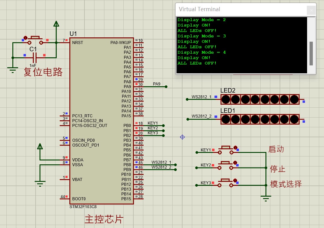

各模式下的“停止”状态 图.jpg (176.45 KB, 下载次数: 7)
各模式的“停止”状态
各模式的“停止”状态
