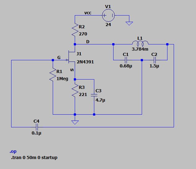

使用的是2N4391,同样的电路在Multisim 11.0里马上起振,但使用LTspice怎么弄都不能起振,在Multisim里的2N4391的Idss是150毫安的,在LTspice里问AI计算出Idss是约86毫安,漏极和源极电阻不管怎么改就是不能起振,问下哪位能指导下错误在哪里,怎么才能修改成起振呢?之所以要用LTspice是觉得它计算出来的比较准。一直不起振问AI给的计算电阻值都说可以起振,而一直不能起振的原因各种都有但怎么按照着试还是不能起振成功。 2N4391.rar (127.12 KB, 下载次数: 0)

你電路對嗎?

拿LTSpice提供的例子改一改。
