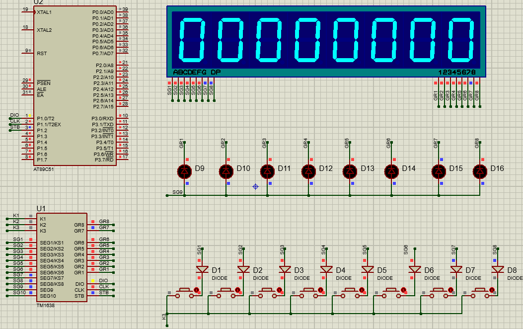

谁有成功了的Proteus仿真TM1637扫描8 2矩阵键盘工程?网上找遍了都没有
官方提供的代码及电路,在proteus里,控制数码管可以,扫键无任何反应。

ID:1133081 发表于 2025-12-10 20:05 | 只看该作者
找了一个TM1637程序,实物能够正常显示并能读取键值,仿真数码管正常,读键值没有反应。可能是仿真模型不完善所致。楼主所说的官方提供的代码在其官网没有找到,请楼主提供连接。

ID:349276 发表于 2025-12-13 21:29 | 只看该作者
WL0123 发表于 2025-12-10 20:05
找了一个TM1637程序,实物能够正常显示并能读取键值,仿真数码管正常,读键值没有反应。可能是仿真模型不完 ...
我也怀疑是这个自带模型的问题。换TM1638了。
ID:349276 发表于 2025-12-13 21:32 | 只看该作者
csmyldl 发表于 2025-12-10 18:34
可以参考TM1638 TM1640 TM1650的资料
网上找到一个TM1638的Proteus模型,换成TM1638了。很多人都怀疑是1637模型有问题。1637的时序确实很乱套。主要还是Proteus的第三方模型太难找了。

ID:70035 发表于 2025-12-15 13:09 | 只看该作者
ID:1064915 发表于 2026-5-5 17:09 | 只看该作者
liht1634 发表于 2025-12-15 13:09
TM1638的,下载:Proteus-51单片机-TM1638(带键盘接口的LED驱动IC)测试_proteus元件库tm1638-CSDN博客
源程序在哪?
