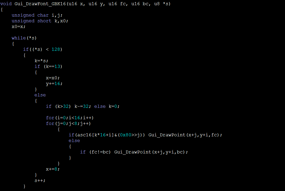

请教各位老师!怎样改这段函数才能显示24X12字符?

看不出显存是怎么排布的,所以没法改。

楼主代码是16*8的吧,asc16字库改成24*12的字库文件,再将对应16*8的地方改成24*12试一下。
