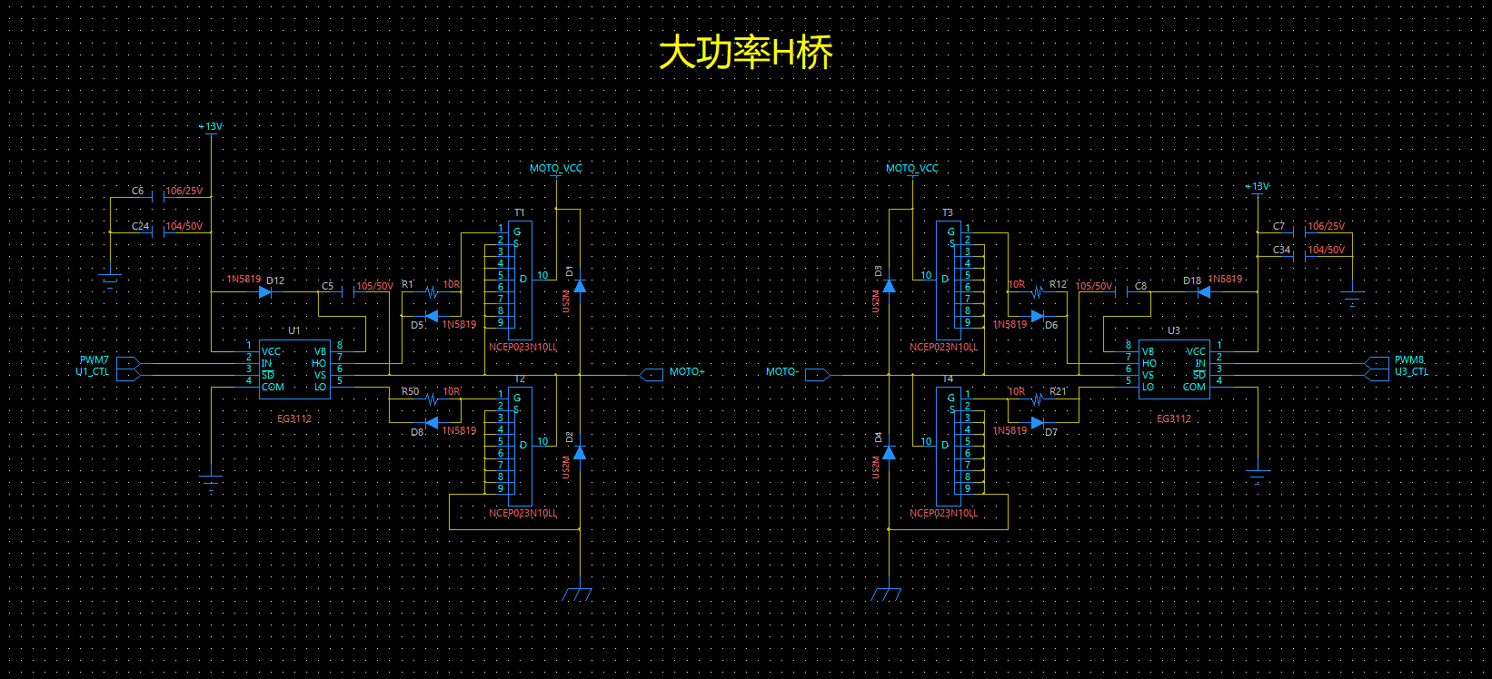

这个图是大致的原理图,但是应该没办法直接用继电器控制吧.....打算用DRV8833来控制的,但是芯片的最大电流是2A,我们用的电流是10A,有没有朋友还有好办法能通过继电器控制电机

肯定可以用继电器(或者接触器)进行控制的,要知道电机的电流,我用过的直流接触器有400A的,交流接触器630A,会不够用吗?就是搞不明白为什么要用那么多的继电器进行控制,正常来说主回路因为成本等原因,用的继电器要尽量少,其它的逻辑要求就控制主回路的继电器线圈。

ID:624769 发表于 2025-12-17 01:08 | 只看该作者
两个继电器搞定的事情,为什么要用8个?
ID:136013 发表于 2025-12-17 14:47 | 只看该作者
不说触点容量打火烧死触点这些,用2个5脚继电器(有常开、常闭)就可以控制DC电机正反转。
ID:592807 发表于 2025-12-17 14:56 | 只看该作者
两个继电器搞定,一个继电器供电和断开,一个继电器切换电流方向
ID:230500 发表于 2025-12-19 13:30 | 只看该作者
这不就是H桥吗,  控制电机正反转, 两个继电器就可以 了,也可以用MOS管,
MOS管版本带栅极驱动,可以调速。如果不要调速,就直接用三极管驱动MOS管,程序要做死区(互斥)处理,要是程序写得不规范 容易烧管
继电器版本,继电开关瞬间会有脉冲,使用时需要加灭弧和续流二极管
ID:1153607 发表于 2025-12-20 10:07 | 只看该作者
就24V电源而言什么继电器都不如MOS管,马家店里几角钱一个的MOS板子就可以达到10A电流(自己加个散热器有大好处)一定要用继电器也可以使用个小的继电器比如干黄继电器,这样简单可靠,便宜的多。不信就是24V15A以上的继电器就不会便宜,还要好几个,技术上没必要成本是更难受。
ID:420836 发表于 2025-12-21 10:01 | 只看该作者
由于机械执行器的使用寿命有限,继电器适用于电机的低频开关控制。
