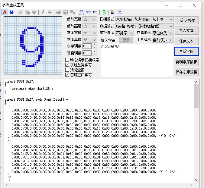

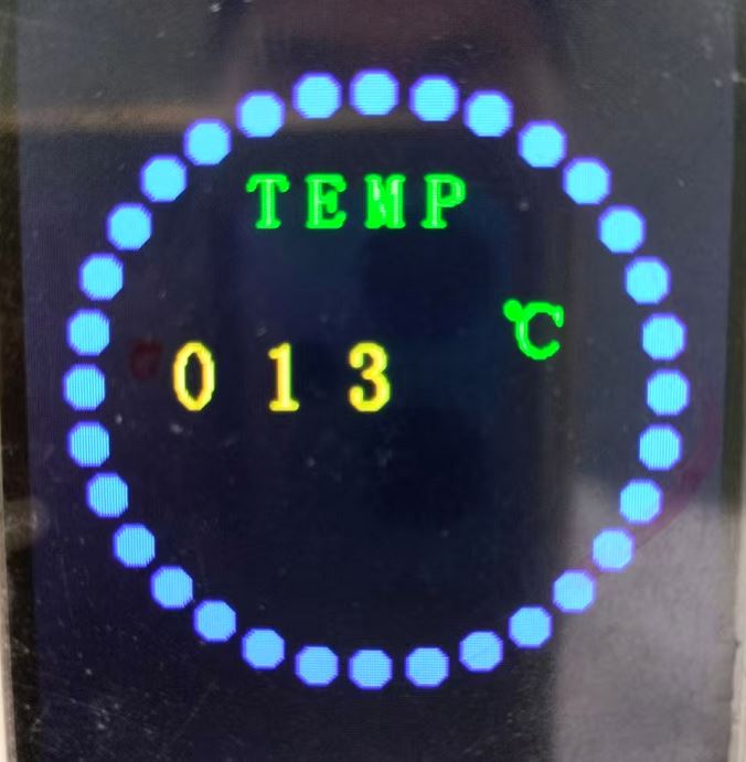

在做TFT显示功能需用到取字库时,用STC-ISP上的取字库工具数字0-9的字模在显示上没问题,但在PCtoLCD2002这软件上取字库后,在显示上出现错乱,不知是那里的问题?给它搞蒙了。

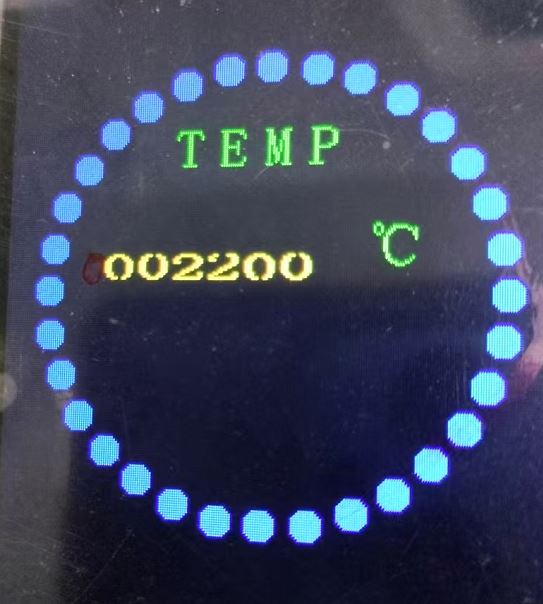

ID:322939 发表于 2025-12-18 08:00 | 只看该作者
原本是显示3位数的,用了LCD2002取字模就多了几位,字体高度也不对
ID:88256 发表于 2025-12-18 08:18 | 只看该作者
给出的信息太少,PCtoLCD2002的字模数据呢?从截图上看,很明显STC-ISP上的取字库工具取的是32*32的数据,而PCtoLCD2002取的是16*32的,能一样吗?
