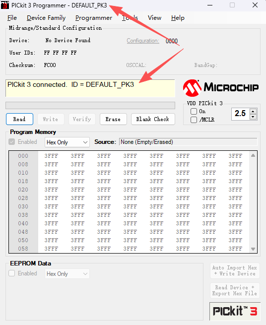

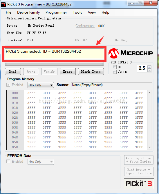

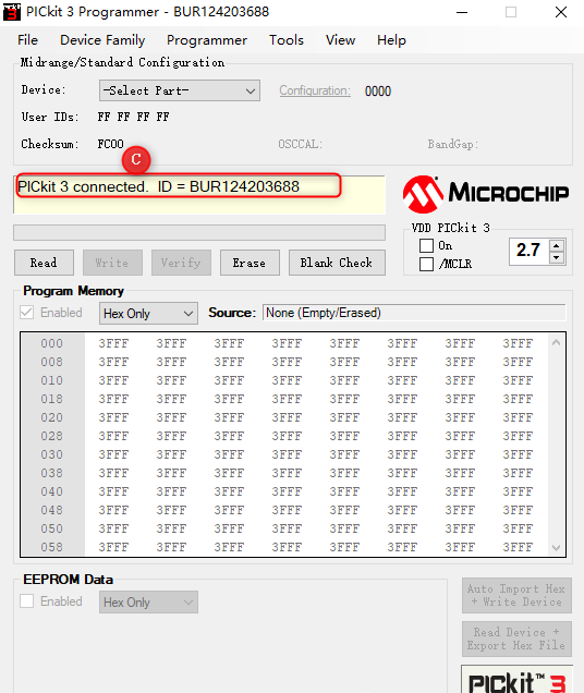

我的是DEFAULT_PK3,

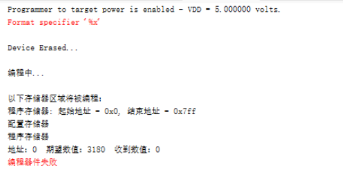

不知道是不是买错了,而且一直下载失败,我的MCU是PIC16F1946,而且在PlCkit3 Programmer也选不了这个芯片型号,
切换成MPLAB X IDE v5.20开发环境去用时,一直提示失败
试过单独给目标供电,也试过烧录器供电,调节2.5-5.0都不行,换了电脑也不行,换win10、win11也不行,目标板是新的卖家说发货前烧录了测试程序可以跑,一直怀疑是烧录器,大佬帮忙看下

ID:67199 发表于 2026-5-7 18:22 | 显示全部楼层
将PICKIT 设置为MPLAB 模式,MPLAB X IPE 中试试,我的可以用。
将PICKIT 设置为MPLAB 模式试试,我的可以用。
ID:229935 发表于 2026-5-6 14:16 | 显示全部楼层
我买的也是可以在那个 PIC KIT PROGRAMER 软件里将HEX文件导入后,烧到目标板,但MPLAB X IDE上只能完成编译,不能连接KIT3 ~~感觉原厂正版的KIT3 应该可以,那种100元的高仿KIT应该不行!
ID:229935 发表于 2026-5-6 14:12 | 显示全部楼层
软件能找到KIT 3吗 ?
ID:1004920 发表于 2025-12-20 08:50 | 显示全部楼层
PIC单片机的kit2,kit3,kit3.5烧录器,你用的这个烧录软件是自动识别单片机型号的,支持烧录的都是老型号,新出的基本不支持,识别不出来的肯定是不支持这个型号。我用的是MPLAB IDEv8.92,都是在编辑环境里直接烧录的,烧录器支持的型号都可以烧录,量大的话可以把程序写到烧录器里,然后单用烧录器直接烧写。
