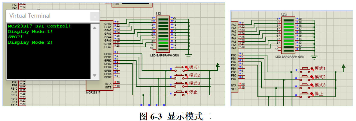

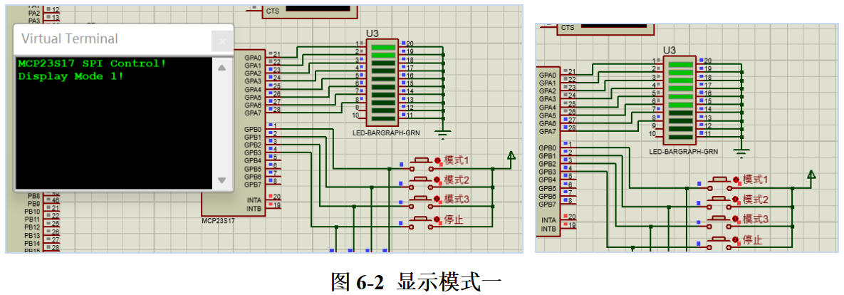

模式一
模式一
模式二
模式二

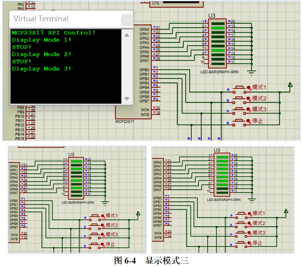

模式三
模式三

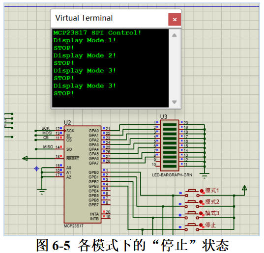

各模式下“停止”状态
各模式下“停止”状态
