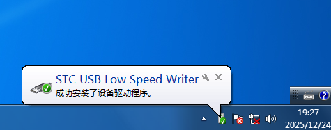

stc8g1k08a驱动打不上,换了好几条数据线,每个usb口也试过,刚开始连电脑还提示正安装驱动,然后提示失败,失败几次后就不会安装了,连电脑有时有硬连接提示音有时没有,求个驱动来手动安装上去

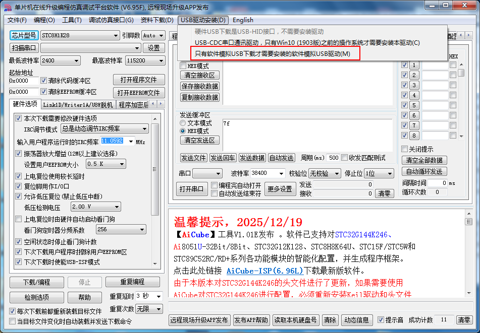

ID:1162104 发表于 2025-12-22 00:08 | 显示全部楼层
isp软件  usb驱动安装 选 只有软件模拟usb下载才需要安装的软件模拟usb驱动  3.2 接地 上电出usb write就能刷

ID:384109 发表于 2025-12-24 13:00 | 显示全部楼层
查查数据线,有的USB线只是充电线,是走不了数据的,另外在设备管理器里查是需要什么驱动,也可以到STC官网找驱动
ID:624769 发表于 2025-12-24 17:44 | 显示全部楼层
ISP里这个选项安装驱动。
ID:1165426 发表于 2025-12-25 20:35 来自触屏版 | 显示全部楼层
188610329 发表于 2025-12-24 17:44
ISP里这个选项安装驱动。
谢谢!
