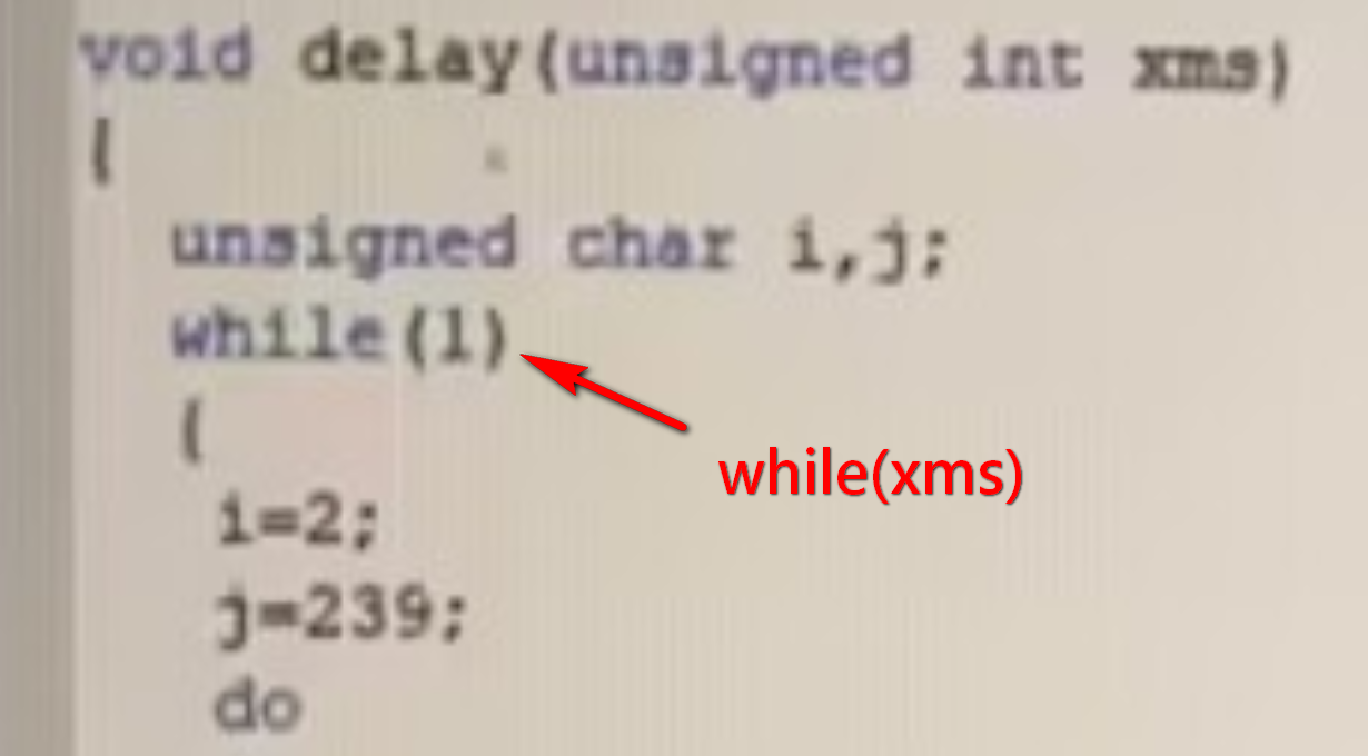

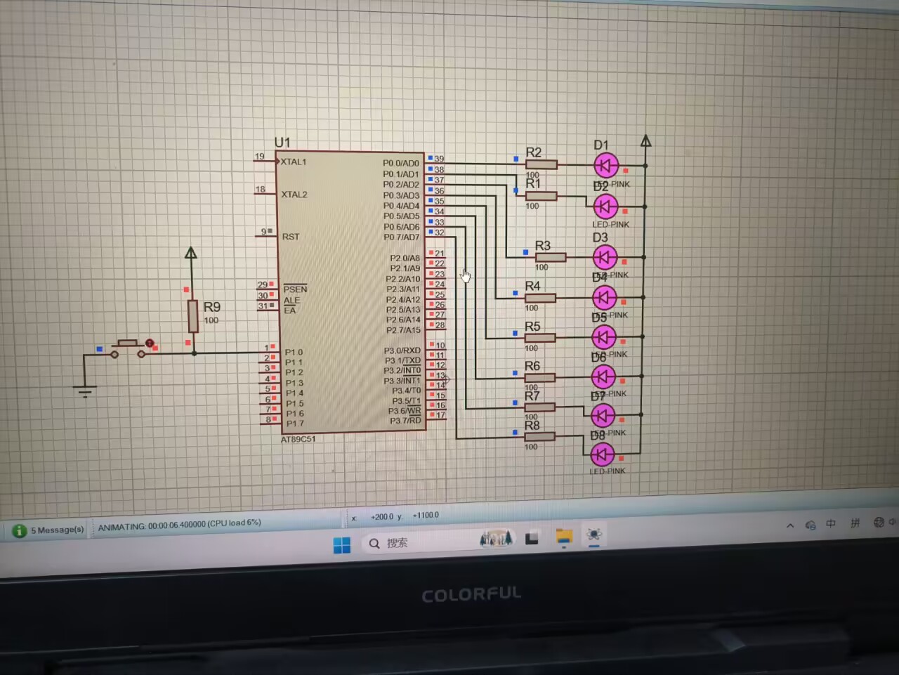

按键控制led实现二进制点亮 按键按下led没有变化
为什么按键按下led没有变化

ID:1166417 发表于 2026-1-6 17:40 | 只看该作者
对的不应该while(1)的进循环了
ID:1144262 发表于 2026-1-6 19:50 | 只看该作者
电阻改成PULLUP
