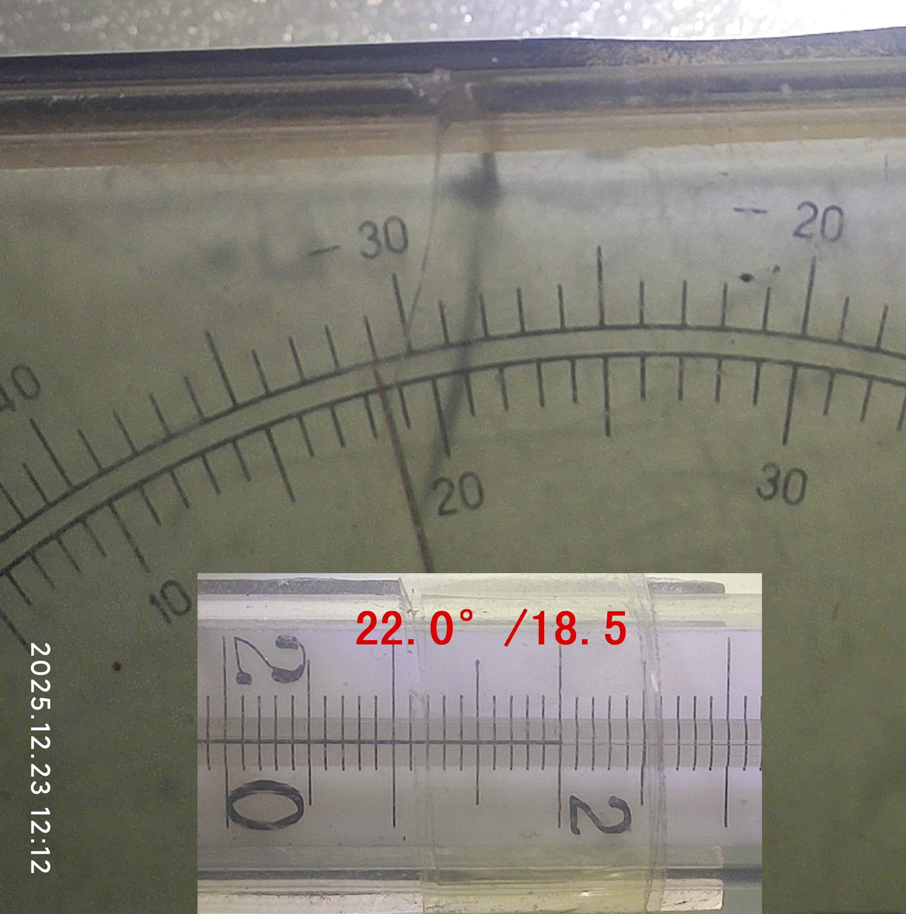

ID:460466 发表于 2025-12-23 09:07 | 只看该作者
188610329 发表于 2025-12-22 20:39
热敏电阻的阻值变化一般取决于B值,如果你能确切的知道B值,那么理论上,根据公式: R_T = R_T0 * exp(B*(1 ...
热敏电阻和温度表置同一环境中0°C阻值26.6KΩ,50°C阻值3.92KΩ。两点阻值确定后中间刻度如何标定?利用原表盘刻度发现0°和50°两点修正值为0.0,0°起修正值快速增大到中间部分最大到+3.5°。后到50°修正值又减小到0.0。修正值曲线为“馒头型“(中间大两端小)。

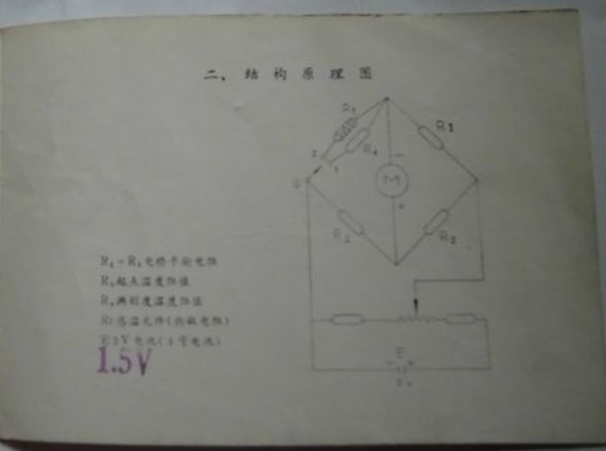

ID:460466 发表于 2025-12-27 19:56 | 只看该作者
太感谢了!终于明确电源是1.5V的了!
但电池仓可是为积层电池设计的?,基本原理就是电桥,0°时电桥平衡,50度指针满偏。有点遗憾的是您提供的图片基本无法阅读,太模糊。

ID:460466 发表于 2026-1-7 17:49 | 只看该作者
yzwzfyz 发表于 2026-1-7 10:52
无需线性,查手册找到对应参数即可。
如需更加精准,做一个校准即可达成(需要用一个更精准的温度计进行校 ...
“”需要用一个更精准的温度计进行校准”------------分度值0.1°的水银温度计可以吗?具体如何校准?请明示

ID:460466 发表于 2026-1-14 17:50 | 只看该作者
无需线性,查手册找到对应参数即可。
我用分度值0.1°的温度计和指针位置标定
