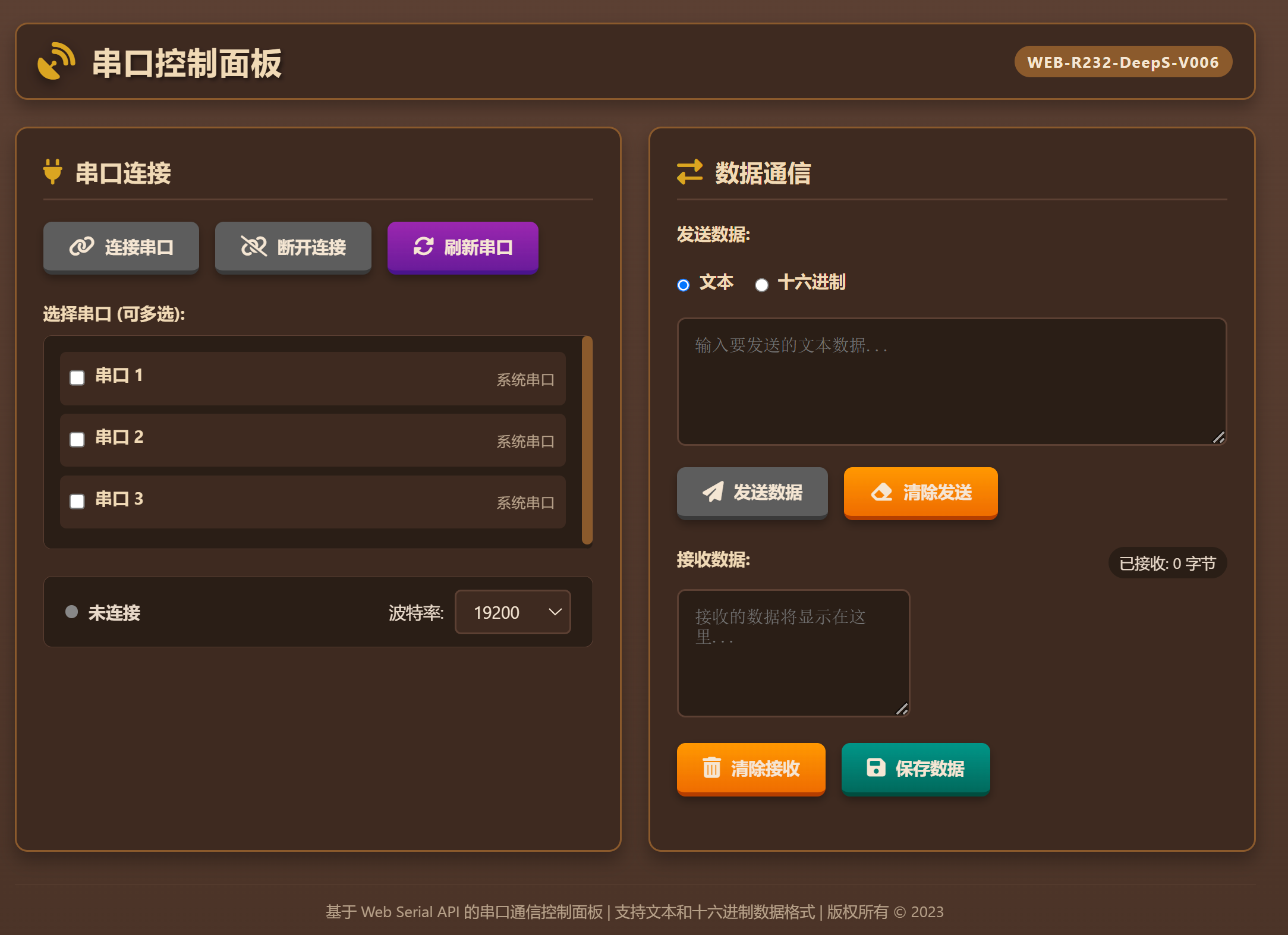

001-帮做一个串口控制面板
使用Web Serial API与计算机串口进行通信
做成HTML操作界面。
202-帮做一个串口控制面板
做成HTML操作界面。

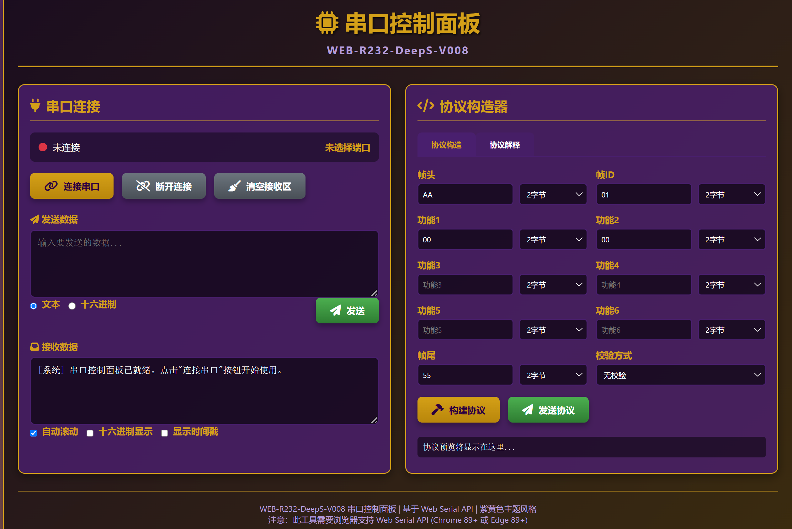

一、界面
1、软件编号为WEB-R232-DeepS-V003;
2、按钮用3D图标风格;
3、棕色背景;
二、功能
帮做一个串口控制面板
1、设计一个串口开关按钮,实现web调用电脑中的串口;
2、设计一个多项选择框,可选择多个串口;
3、设计一个发送和接收文件框,可以接收文字或16进制的数据;

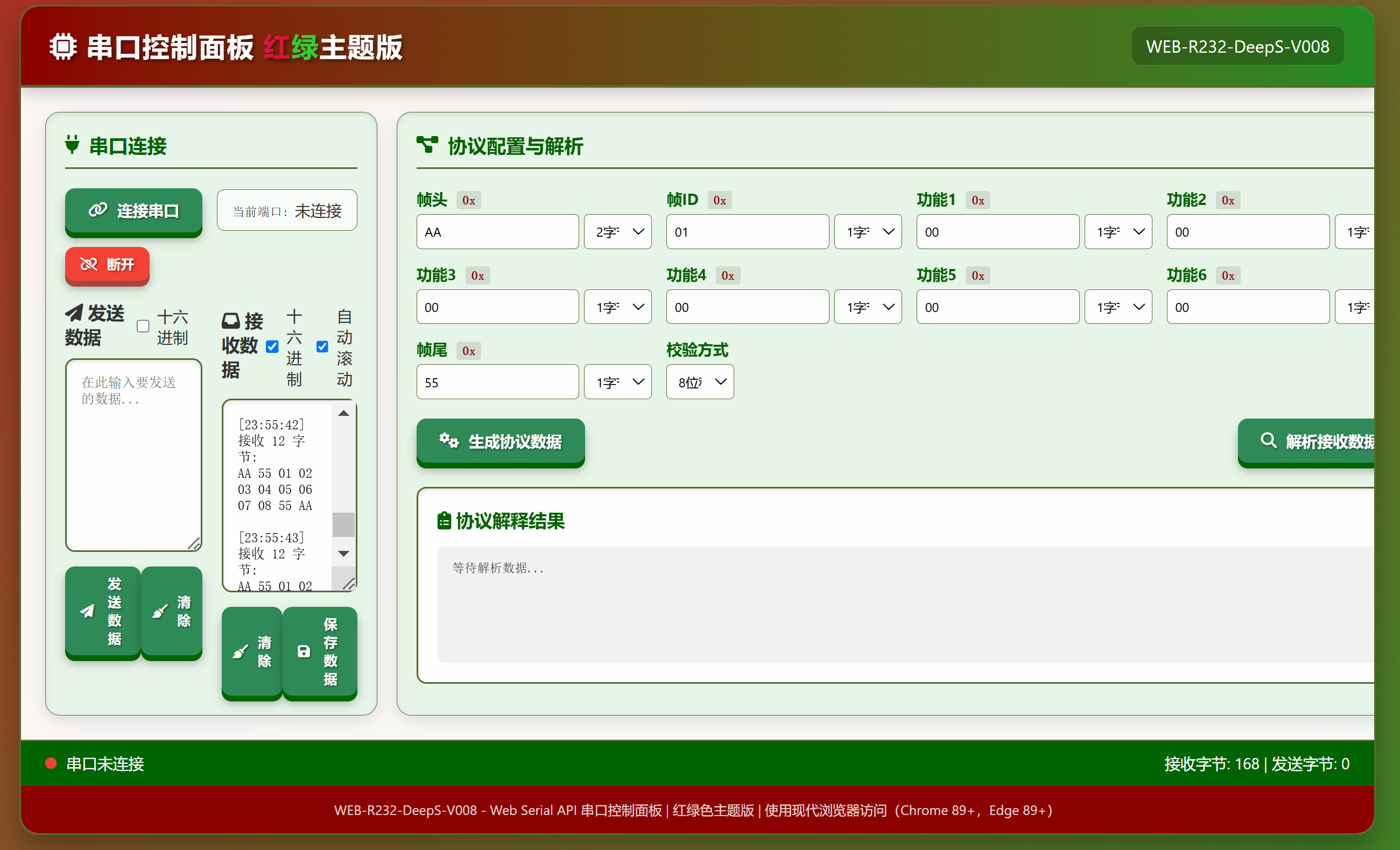

209-帮做一个串口控制面板
1、设计一个串口连接选择按钮,用navigator.serial.requestPort()实现web调用电脑中的串口;
一、界面
1、软件编号为WEB-R232-DeepS-V008;
2、按钮用3D图标风格;
3、紫黄色背景;
二、功能
帮做一个串口控制面板
1、设计一个连接按钮选择计算中机的可用串口,实现web调用电脑中的串口;
2、连接成功后显示串口端口号;
4、设计一个接收协议解释文本框和一个协议输入文本框
接心文本框或协议输入文本框自动填写到下面协议分段内容
(1)贞头,贞长,ID,协议组件可以自由输入内容,字段长度可以选择为1、2、3、4、5、6、7、8字节
(1)贞头=用户自己输入
(2)贞ID=用户自己输入
(3)贞功能1
(4)贞功能2
(5)贞功能3
(6)贞功能4
(7)贞功能5
(8)贞功能6
(20)贞尾=用户输入
(21)校验=可选择常用的多种校验方式
5、设计一个协议解释结果
(1)显示用们她收协议文件框里的协议定义解释后的结果
附件:案例
201-串口调试-HTML-Deepseck生成的实例.zip (35.2 KB, 下载次数: 0)
