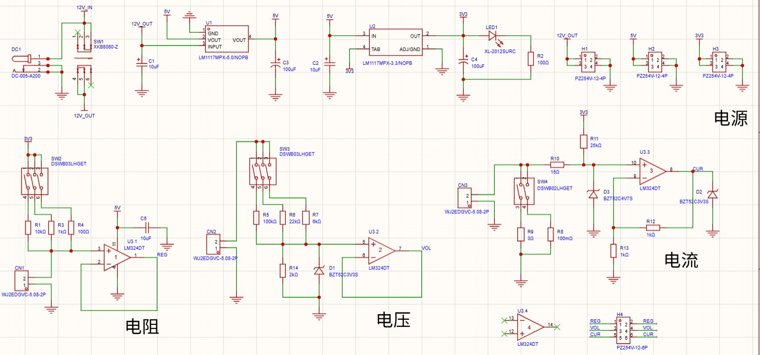

LM324DT上电就发烫,这是芯片电源电流太大了吗?
LM324DT是ST的,LM1117是TI的,电源电路经测试正常输出5V和3.3V,但是LM324DT上电发烫严重。

谢谢您的答复,已经找到问题了,是我VCC和GND接反了。

谢谢您的答复,是我VCC和GND接反了。

谢谢您的答复,就是我VCC和GND接反了,谢谢您。

ID:1165676 发表于 2025-12-25 21:09 | 只看该作者
运放连接应该有点点问题,注意正负电压
ID:1109793 发表于 2025-12-25 19:38 | 只看该作者
很明显你的LM324的电压弄反了,应该是4脚+,11脚-才对

ID:857072 发表于 2025-12-25 18:14 来自触屏版 | 只看该作者
D2干啥用的。这里没有限流电阻超过3.3伏,不都是它来承受
ID:1165797 发表于 2025-12-25 18:13 | 只看该作者
WL0123 发表于 2025-12-25 17:10
LM324DT上电发烫大概率是输出过载。重点查REG、VOL、CUR端口是否过电流。
谢谢您,应该就是输出电流过大,实际测试REG、VOL、CUR端口输出电流都在0.1-0.4A之间变化,也就是100mA-400mA,但芯片的数据手册上最大输出电流在70mA,实际输出远超这个数值,所以芯片就剧烈发烫。谢谢您的答复。
