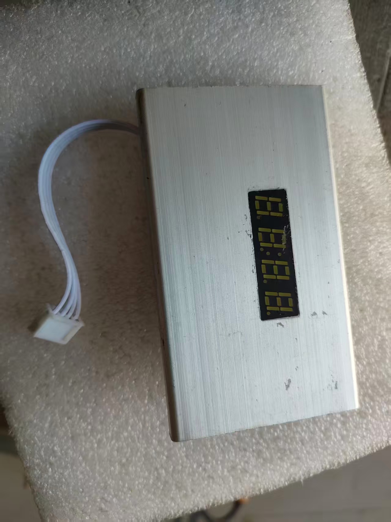

自制AT89C2051全自动锂电测容神器
ID:72088 发表于 2025-12-26 08:33 | 只看该作者 回帖奖励 |倒序浏览 |阅读模式

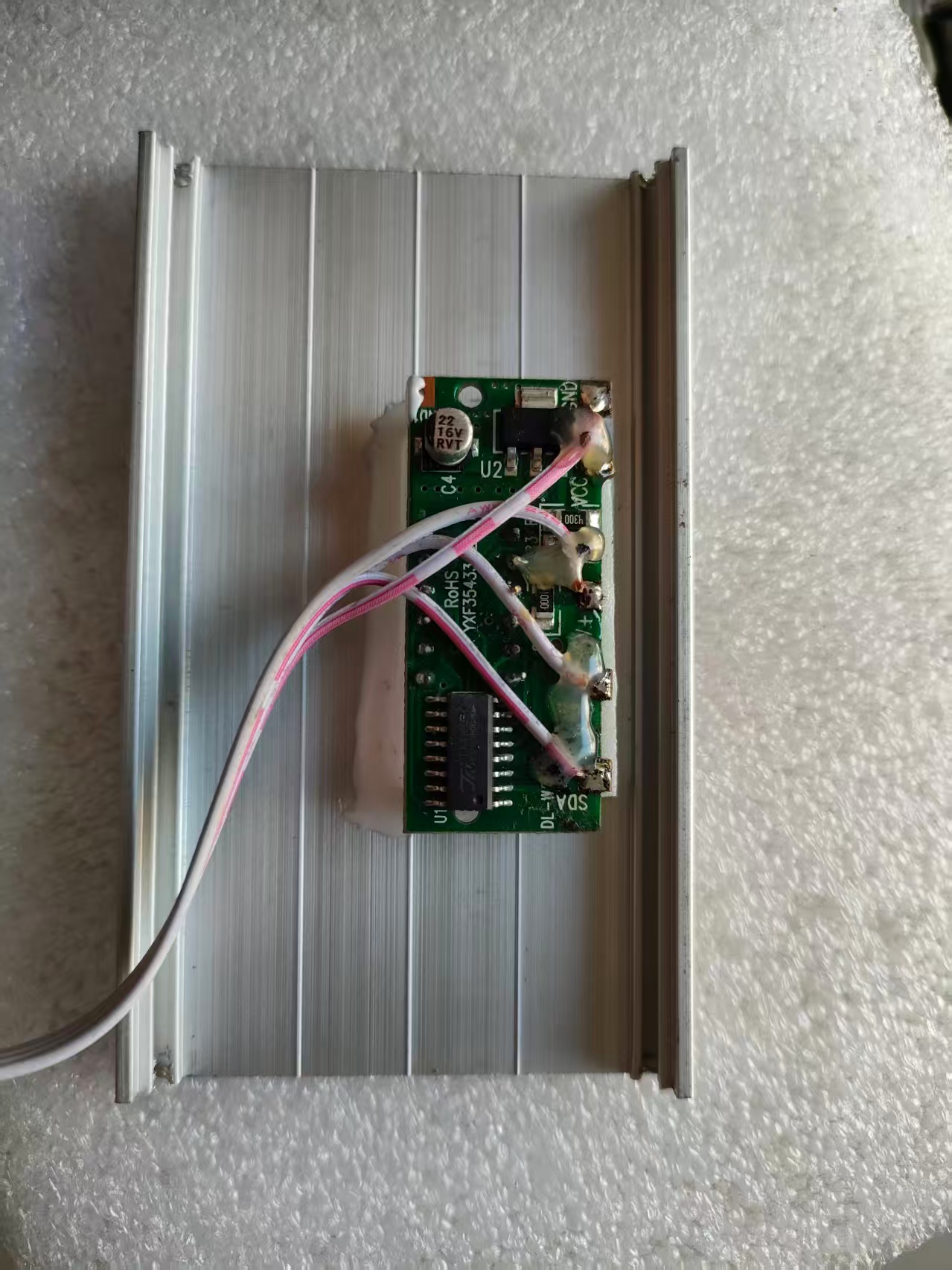

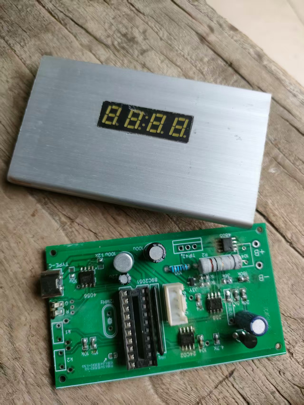

3.7V锂电充电、测容、再充满程序。

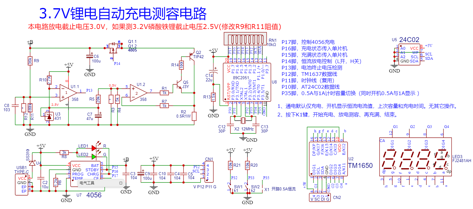

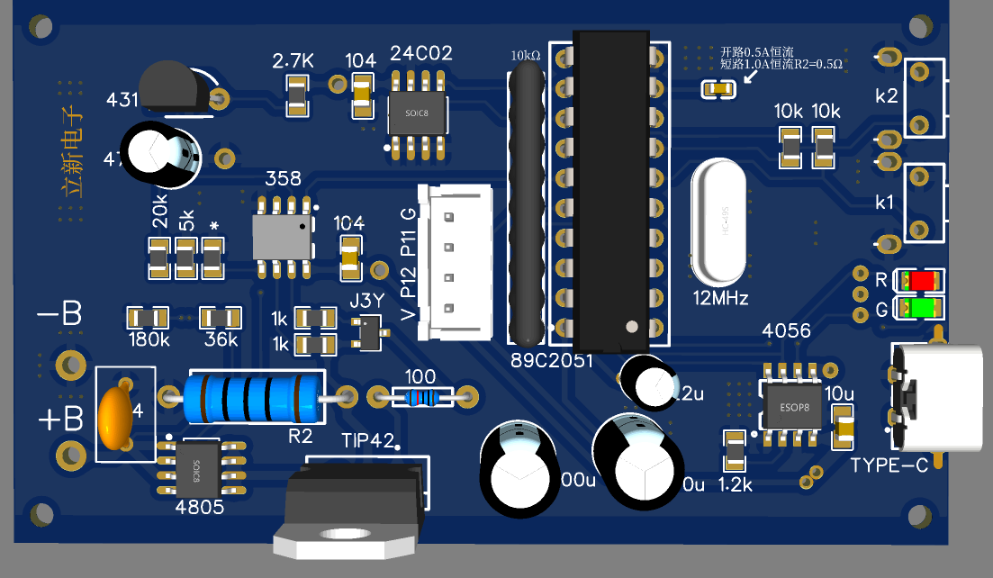

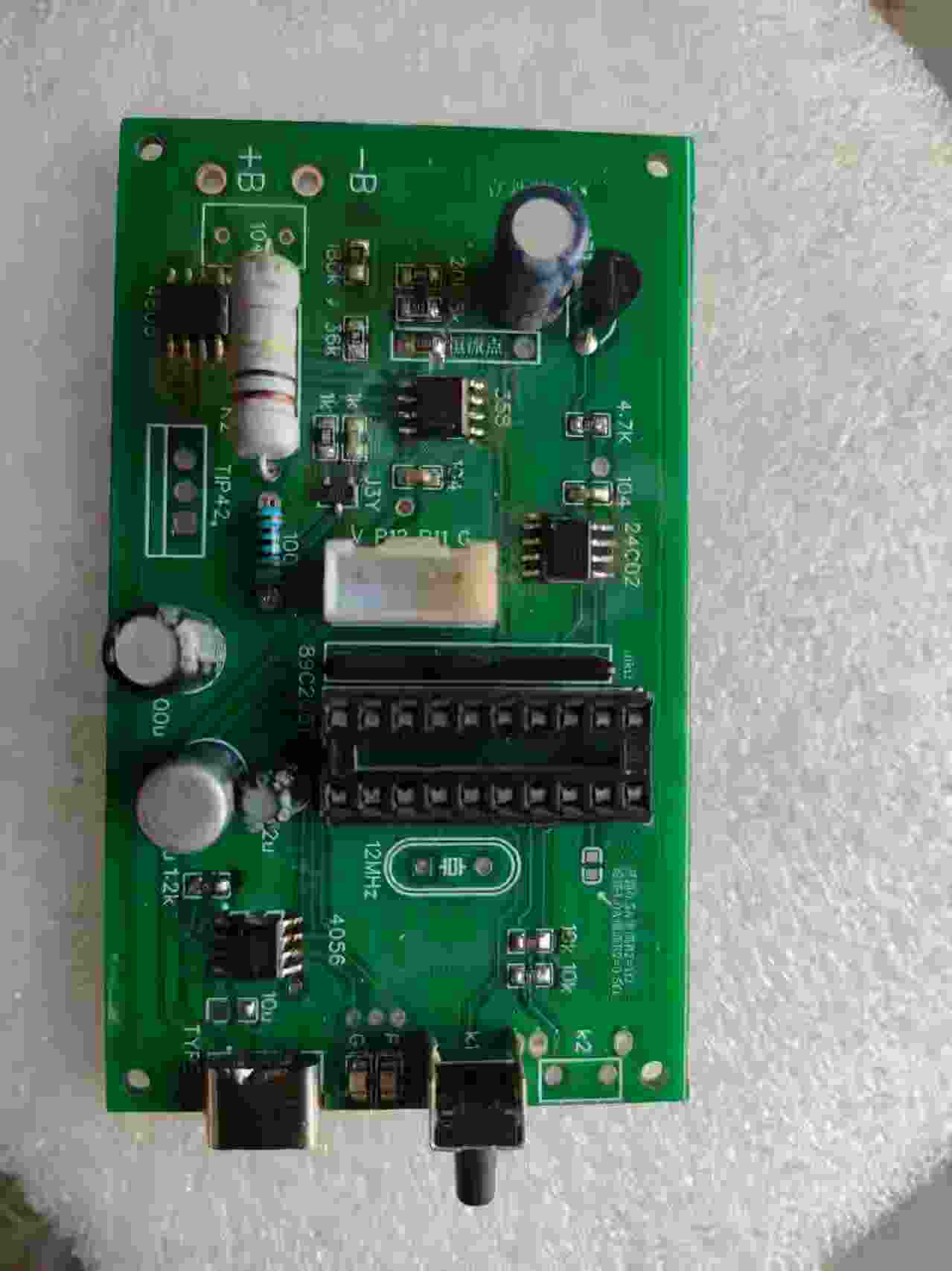

元件:AT89C2051(12M)、TM1650显示(时钟数码管)、LM358恒流、TP4056充电、TL431基准
默认通电自动进入程序A:仅充电模式“C”,充满显示100(未接电池时交替显示上次容量"99A9"和时间“99:59”)
按下K1键后,进入程序B:充电,测容,再充满模式。
分3个阶段完成。
1、充电(显示“C1”);

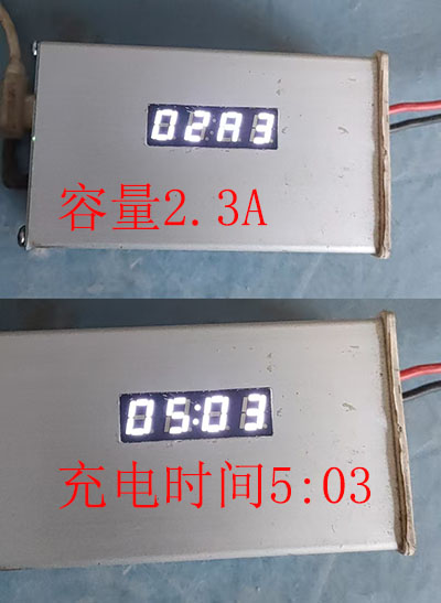

2、开始恒流放电测容(显示"F1"),测完容量24C02保存;
3、继续充电(显示"C2"),充满时间24C02保存。
过程完成,交替显示容量和时间。
;R7程序状态寄存器,
;默认R7=0只充电"C"
;按键赋值R7=1,先充电“C1”,后恒流"F1",完成后自动赋值R7=2,进入充电2阶段
;R7=2充电"C2"最后阶段。
用TL431检测(180k和36k中断电压3V)
运放横流放电保证精准测容,
这里有500ma放电/1A放电选择引脚,对应改变横流放电电阻R2

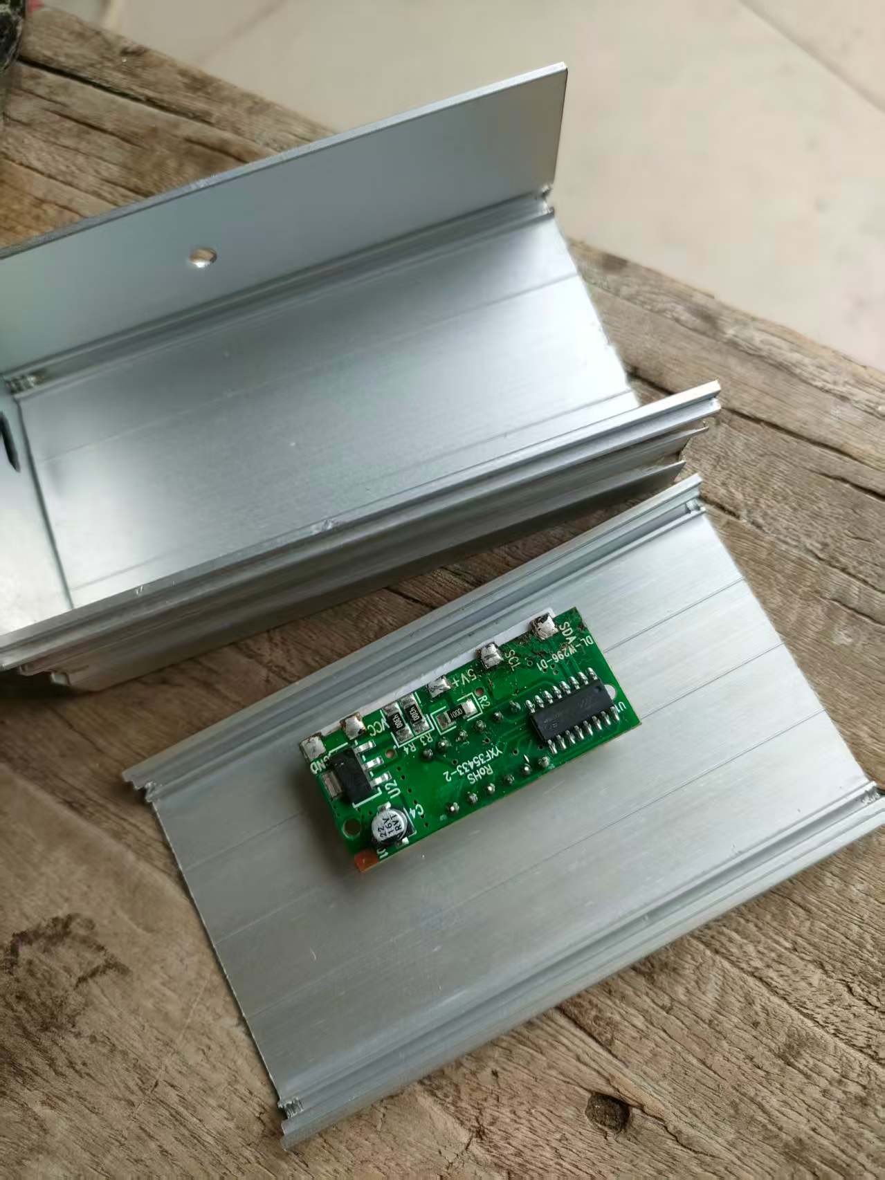

显示电路用了拆机的TM1650板
参与人数 1黑币 +70 收起 理由
admin + 70 共享资料的奖励!
收藏收藏7 分享淘帖 顶顶1 踩踩
ID:72088 发表于 2025-12-27 10:34 | 只看该作者
3.7V锂电全自动测容程序。最大测100A容量
默认通电只充电模式“C”,充满显示100(未接电池时显示上次容量"99A9"和时间“99:59”)
按键K1后,分3个阶段完成。
1、充电(显示“C1”);
2、开始恒流放电测容(显示"F1"),测完24C02保存;
3、继续充电(显示"C2"),充满24C02保存。
      2025.09.16日通过测试。
;        印制板定义
        ADDRESS        EQu        1Ah  ;256字节地址数
        CE_EN        BIT        P1.7 ;1=充电允许,0=充电禁止
        CE_R        BIT        P1.6 ;低电平是充电模式
        CE_G        BIT        P1.5 ;低电平是满电模式
        HENG        BIT        P1.4 ;1=停止,0=开始恒流放电
        ZHI                BIT        P1.3 ;截止电压检测,高电平锂电有电,低电平锂电放电完
        DIO                BIT        P1.2 ;TM1637数据脚
        CLK                BIT        P1.1 ;TM1637时钟脚(复用)
        SCL         EQu        P1.1 ;24C02,6脚(复用)
        SDA         EQu        P1.0 ;24C02,5脚           */
        K0        BIT P3.5        ;1=0.5A;0=1A;恒流选择位
        K1        BIT        P3.2        ;启动键
