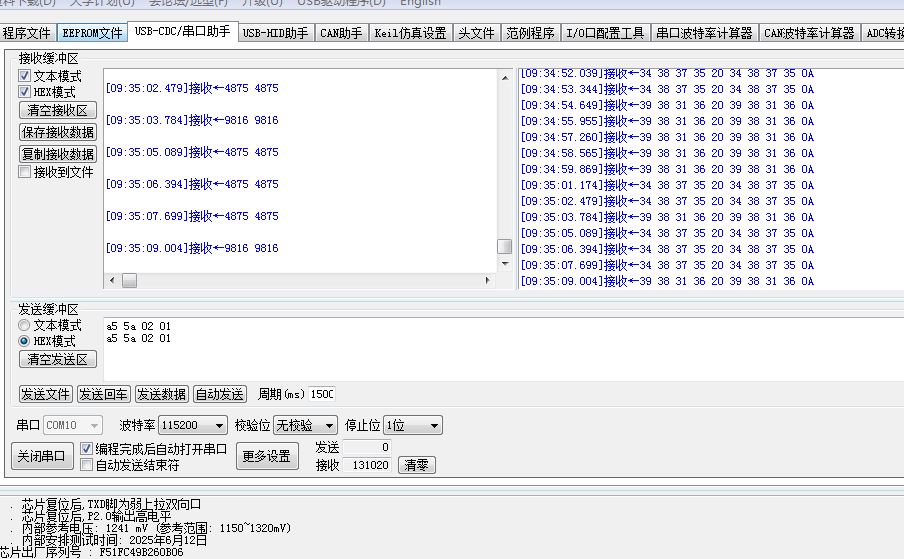

ID:705846 发表于 2026-2-3 16:16 | 显示全部楼层
串口发送BGV5的值为0x04D9, 换算为电压为1242mv,与芯片读取的电压一致。看起来应该没有问题,
但芯片5V vcc供电,但实际串口发送的是4238mv, ADC采集vcc供电的电压也是4238mv, 请再帮忙解释一下。

                dis_buf[5]=VIN/1000%10+'0';
                dis_buf[6]=VIN/100%10+'0';
                dis_buf[7]=VIN/10%10+'0';
                dis_buf[8]=VIN%10+'0';
                dis_buf[9]='\n';
                for(i=0;i<10;i++)
                        SendData(dis_buf[i ]);      //串口发送当前VCC电压和当前输入电压
//        SendData((BGV5>>8)&0xff);
//        SendData(BGV5&0xff);
                Delay_ms(1000);
