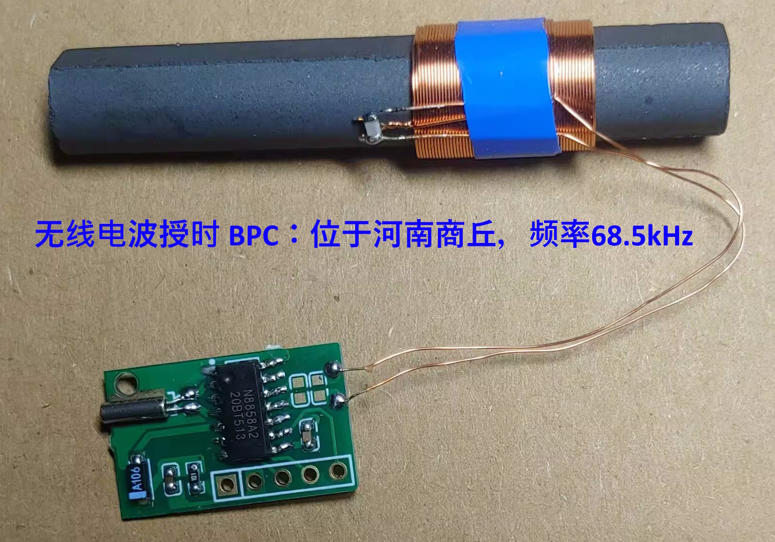

无线电波校时(也称电波授时)是利用高精度授时中心发射的低频(如我国BPC的68.5kHz)无线电信号,通过内置接收器(如电波表)接收并解码,实现钟表自动同步原子钟的精密校准技术,可将误差控制在毫秒级,实现高精度计时。
工作原理
授时信号:国家授时中心(如商丘的BPC)以特定频率发射包含标准时间(年月日时分秒)的低频无线电波。
接收与解码:电波钟表(如电波表)内置接收器捕捉这些信号,通过微处理器解码出精确时间信息。
自动校正:钟表内部计时装置(通常是石英振荡器)会根据解码出的标准时间自动修正自身误差。
高精度:由于信号源自原子钟,校准后的电波钟走时误差极小,可达30万年偏差不超过1秒。

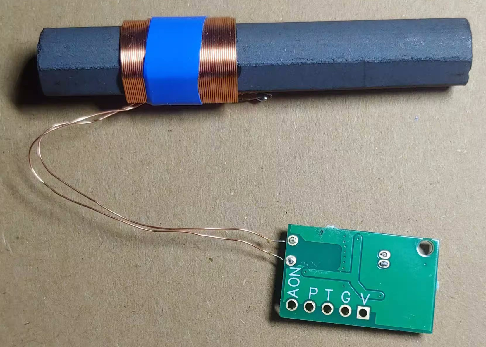

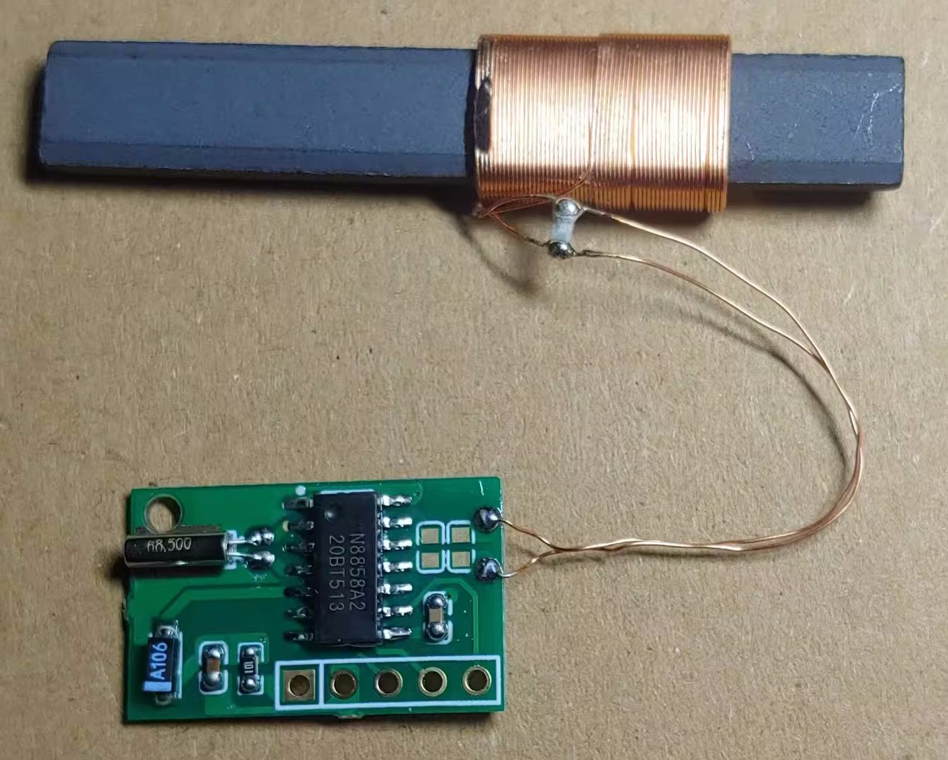

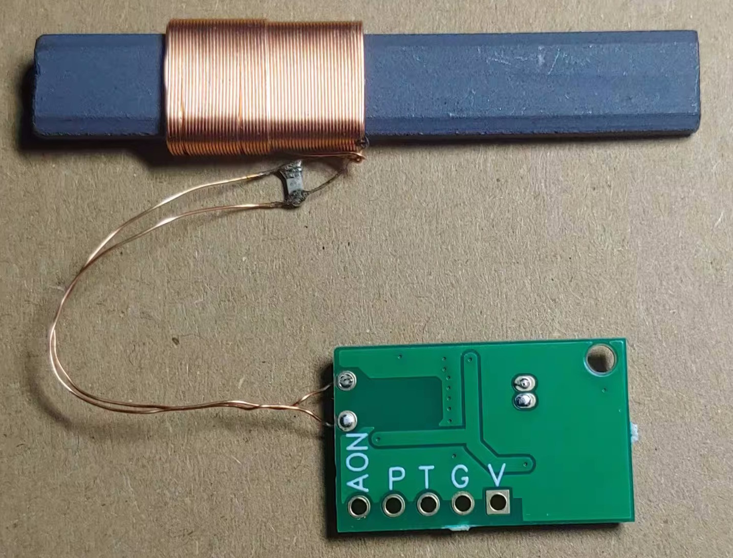

谢谢,资料详细。我主要是不清楚民用计时设备的发展变化。最早普及的数字钟表就是32768晶体振荡频率的石英钟表(液晶显示,LED显示)但他们都有一个致命缺点,误差的积累。到目前发展到自动校正时间显示是一个很大的飞跃!但他们从电路上来讲应该有个较大的变化?关键是如何接收外界信号源。没见过实物,不清楚如何从电路上分辨是不是能接受外界信号源的?

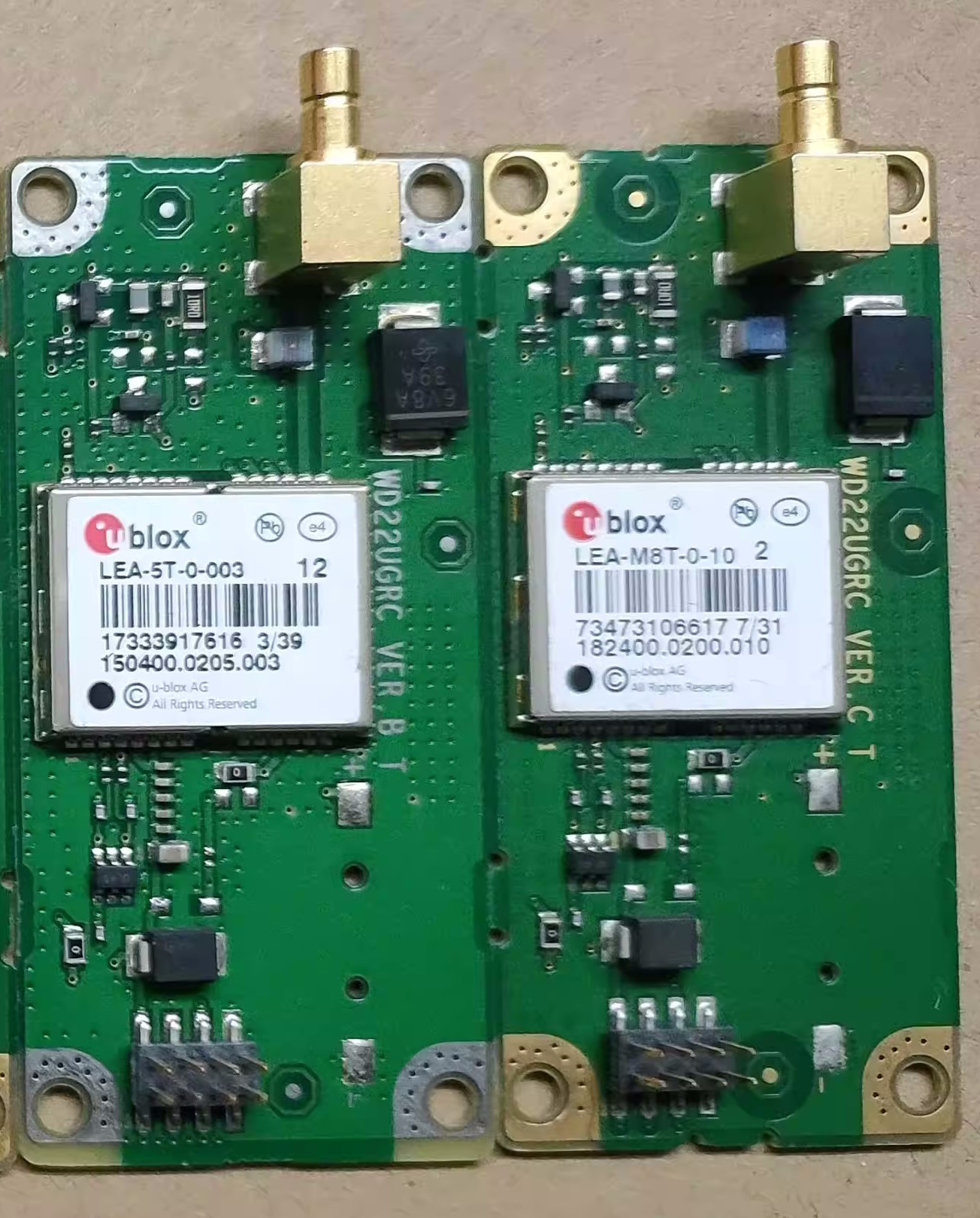

GPS默认4800bps串口输出,事实上三种方式精度都是毫秒级差不多。想要精度更高要用带Pulse per Second脉冲输出的GPS模块,锁定卫星后PPS脉冲具备原子钟精度,但是一般没啥用。

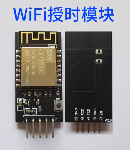

我感觉电波校时有距离问题、不在稳定信号区域内校时信号受各种影响很大,GPS校时受室内室外影响,而ESP8266或ESP32类的wifi校时是最容易实现的,如果不考虑功耗的话系统中都不需要RTC芯片直接就网络时钟就可以了。

ID:155507 发表于 2026-1-5 23:12 | 只看该作者
海阔天空8 发表于 2026-1-3 08:48
谢谢,资料详细。我主要是不清楚民用计时设备的发展变化。最早普及的数字钟表就是32768晶体振荡频率的石 ...
授时实体模块

网络,比较多的是用ESP32或8266等芯片,连接NTP服务器,接收时间。楼上有人说这种方式有延时几十毫秒,不过,咱又不是做什么精密工程,能精确到秒已经很好了。
