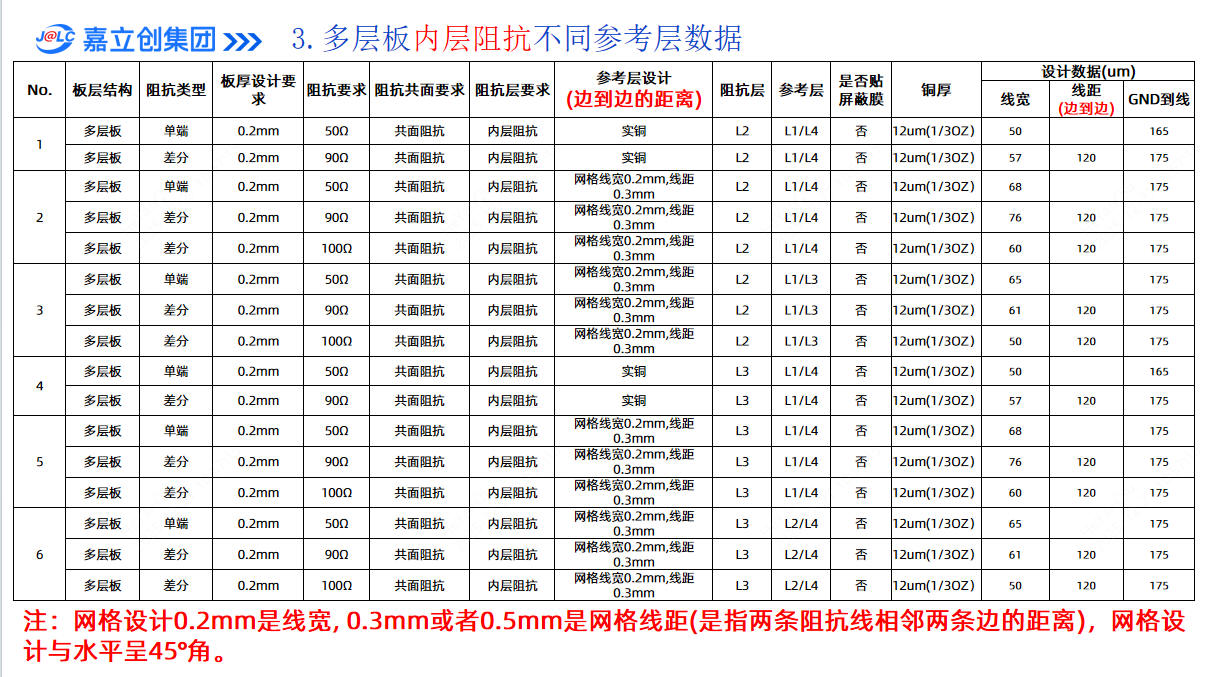

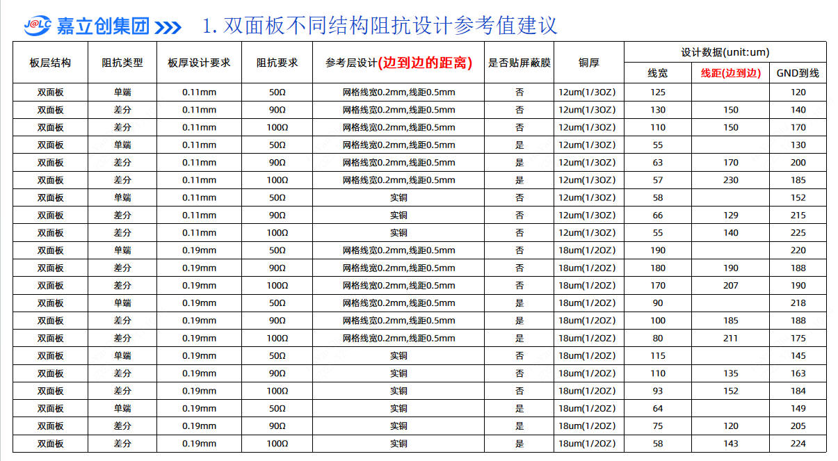

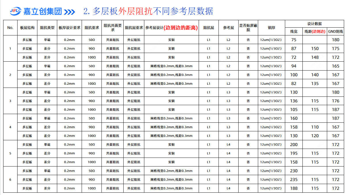

FPC阻抗使用Polar si9000模拟软件很难计算准确,可参考嘉立创实际总结的经验线宽来设计,有阻抗要求的建议先打样验证,也可咨询嘉立创FPC工程师。
