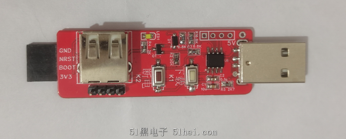

之前制作的基于STC8G1K08的CH549单键进入USB下载辅助电路,在实际应用上很是方便,但只能适用于CH549或CH552,却无法应用于CH32V203。所以,决定再制作一个既适用于CH549或CH552,又能应用于CH32V203的辅助下载器。
电路设计上也没有什么特别,与原来的差不多,只是在原来的基础上增加四针输出,分别控制CH32V203的BOOT0和NRST引脚的电平。
有关CH32V203进入USB下载模式的时序,在此不再,在此不再赘述。如需要,请自行百度。
这个辅助电路制作完成了,也已经通过多次的实践应用,总觉得还是不错的。
