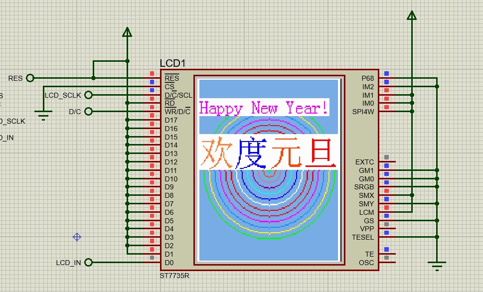

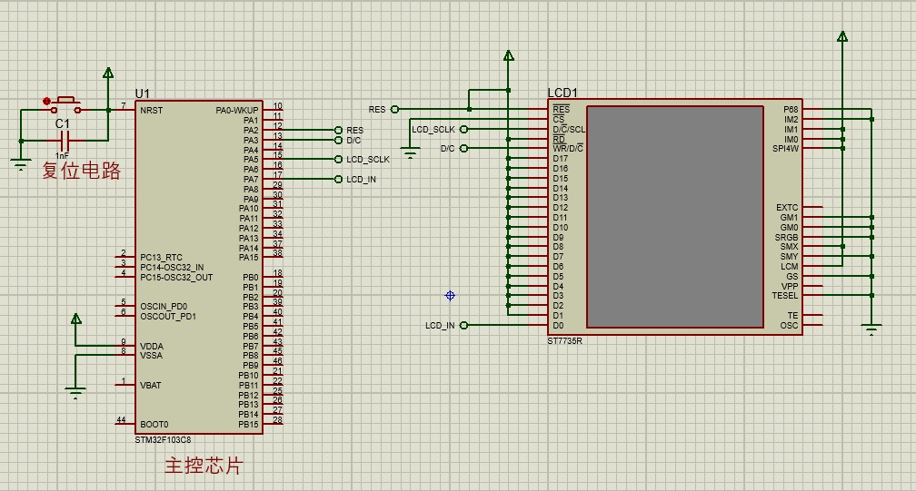

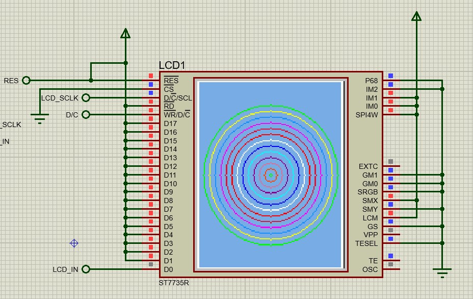

        本项目以STM32F103C8为主控芯片,采用SPI串行外设接口高效驱动ILI9341显示模块,充分发挥了ILI9341在显示输出上的高灵活性与强扩展性,实现了多维度、高定制化的可视化呈现功能,具体如下:
        1、自由图形绘制:支持点、线、圆、椭圆、矩形、多边形等任意基础图形与复杂组合图形的灵活绘制,能够满足各类界面布局、个性化图形标识等多样化设计需求,凸显ILI9341在图形渲染上的灵活适配能力。
        2、ASCII字符显示:具备高效、清晰的ASCII字符输出能力,可完整支持数字、大小写英文字母、标点符号等所有ASCII字符集的显示,支持自定义字符字号、显示方向、字色与背景色,适配英文信息提示、数据参数展示、英文文本标注等各类英文显示场景。
        3、汉字字符显示:通过集成汉字字库(支持点阵字库),实现了任意汉字的清晰稳定显示,可自定义汉字大小、显示风格及排版格式,能够满足中文文本内容的完整呈现,适配中文使用场景的各类需求。
        4、彩色图像展示:具备高质量彩色位图加载与显示能力,可充分发挥 ILI9341 的色彩还原性能与分辨率优势,清晰呈现各类彩色图像、图标及画面素材,满足视觉化展示、界面美化等多种应用需求。
仿真电路
仿真电路

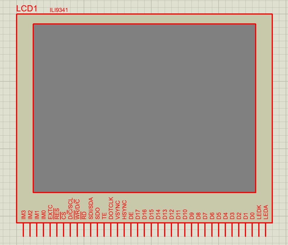

ID:44037 发表于 2026-1-3 17:36 | 只看该作者
应该是ST7735R
