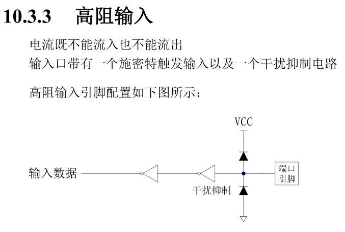

ID:1133081 发表于 2026-1-4 08:14 | 只看该作者
只要意外引入的高压不是很高,100V以内采用下图电路不会导致IO口损坏。IO口内部有保护二极管外部就不用接。
ID:491875 发表于 2026-1-4 10:19 | 只看该作者
这个电路已经有了比较完善的保护措施了!
14#
ID:734017 发表于 2026-1-4 11:04 | 只看该作者
WL0123 发表于 2026-1-4 08:14
只要意外引入的高压不是很高,100V以内采用下图电路不会导致IO口损坏。IO口内部有保护二极管外部就不用接 ...
IO前加个200K就好?

ID:491875 发表于 2026-1-4 15:41 | 只看该作者
可以在12楼基础上把200K电阻改成20K足够!200K电阻有可能会影响ADC输入。另外NTC非地端(分压点对VCC接一只4148之类的二极管把分压点高于VCC部分电压引入VCC)。这样就万无一失了

ID:123289 发表于 2026-1-7 09:38 | 只看该作者
一般不用隔离:用18楼的电路即可,不过我的推荐参数是,200K改1K,下二极管改为4.7V(5V单片机系统)左右的稳压管(需要牺牲掉4.7-5V的AD空间),上二极管不变。
