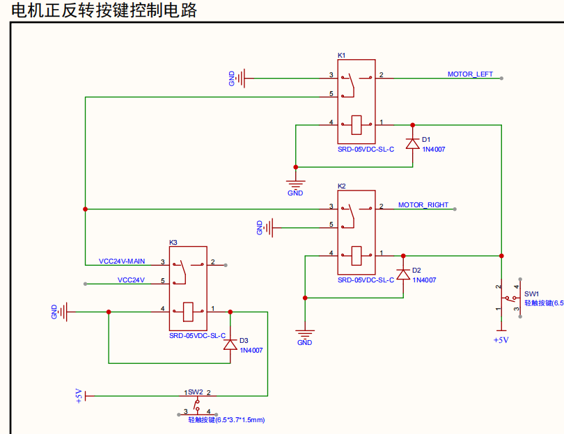

求助  根据大家的帮助我尝试画了一下原理图,从八个继电器减少到三个,SW2是控制K3的,通过SW2控制K3的闭合和断开来决定电路有没有24V电源,所以SW2就相当于整个电路的总开关,SW1用来控制电机正反转,大家帮忙看一下这份原理图的是否合理

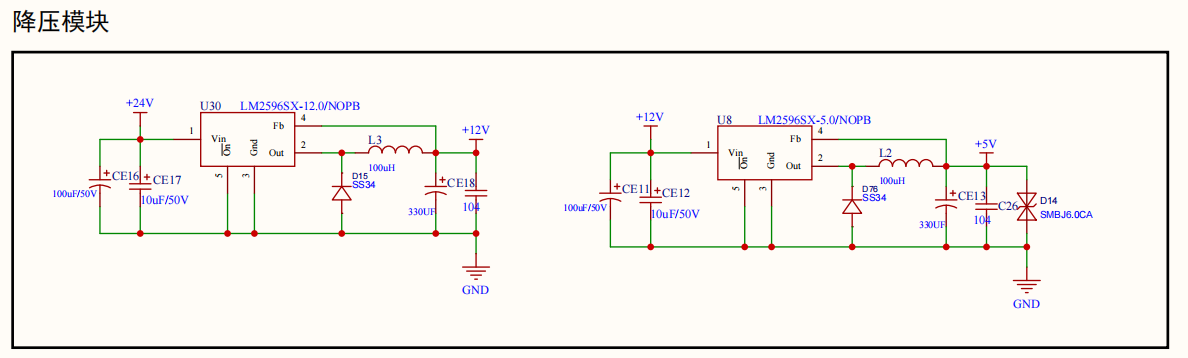

错得很离谱,你是基础知识严重不行啊,两个轻触按键1脚的5V要改到3脚,否则继电器是一直吸合的,就算改了这 ...
感谢指导!因为材料比较少,只有这一种5V继电器和按键,所以就加了降压模块,其他接线都已改正。目前在恶补知识中,争取早日出师

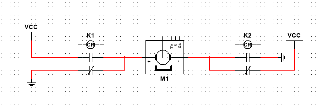

ID:592807 发表于 2026-1-6 08:56 | 只看该作者
一个双切的继电器就行
ID:1152330 发表于 2026-1-6 08:42 | 只看该作者
对于直流电机,用一个有两组常开、常闭触点的继电器即可,如8楼所画。

ID:88256 发表于 2026-1-5 20:09 | 只看该作者
错得很离谱,你是基础知识严重不行啊,两个轻触按键1脚的5V要改到3脚,否则继电器是一直吸合的,就算改了这样也只能完成按下动作,放开恢复,如果想要保持,就要改用自锁开关而不是轻触按键;就继电器的标识,K3的3脚是常闭触头,2脚才是常开的,也就是说要把3脚的线改到2脚,否则继电器不动作的时候总开关是通电的;作为控制正反转的K1和K2可以考虑合并成一个,当然不改也行,就是触头接法错了,电机的两个脚分别接到K1、K2的5脚,K1的3脚和K2的2脚以及24V接在一起,K1的2脚和K2的1脚以及GND接在一起。看沙发的图就明白了;
如果只是图中的电路,就不要降压模块了,直接使用线圈电压为DC24V的继电器;

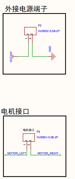

外接电源插座的GND必须接插座的2脚而不是3脚。
ID:1128898 发表于 2026-1-5 18:58 | 只看该作者
c1 c2 c3 +-  可调电枢

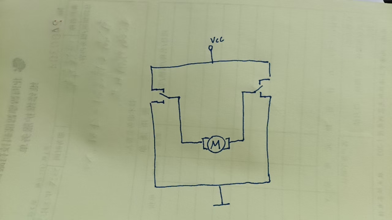

ID:466505 发表于 2026-1-5 18:04 | 只看该作者
用2个有2档输出继电器可以切换了
2继电器控制电机
2继电器控制电机
