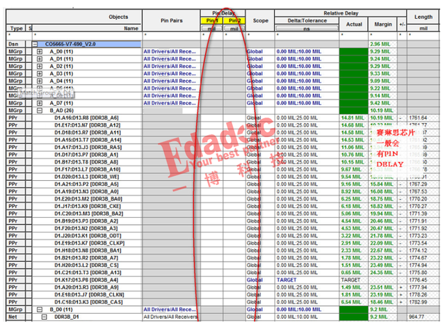

1、PCB做等长的时候没有把芯片的Pin delay一起加上考虑,会影响时序;
2、电路板地址线的等长规则只设置了第一片颗粒到主控芯片的主干段,颗粒到颗粒间的分支没有设置相关规则,会影响到时序;
