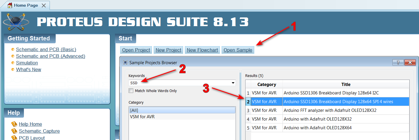

第一步先打开例子

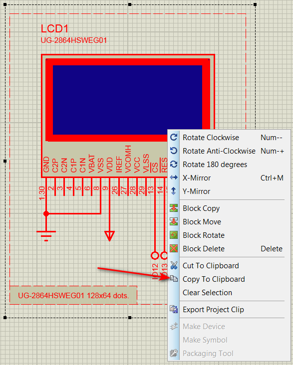

找到模型
框选复制

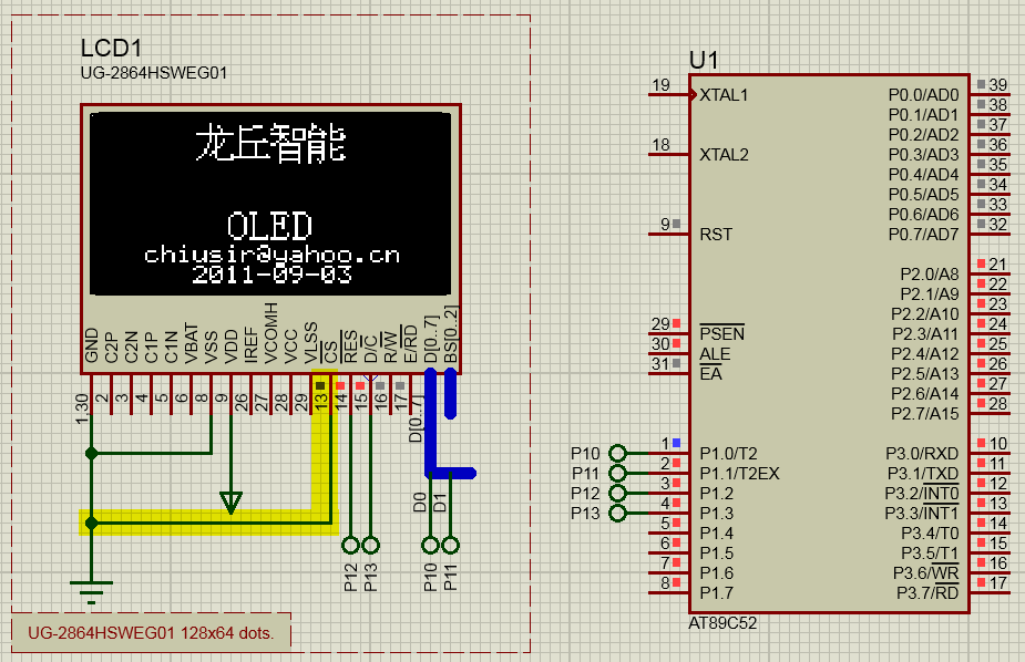

贴到新档案里,修改引脚名 (如果只有一个SPI原件,CS(13)脚可以直接接地)

ID:161164 发表于 2026-1-7 09:50 | 显示全部楼层

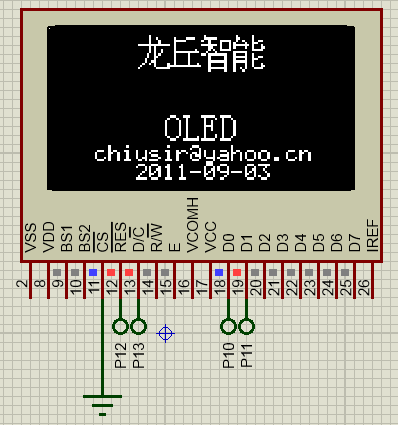

哈哈哈,只接5个脚也可以
