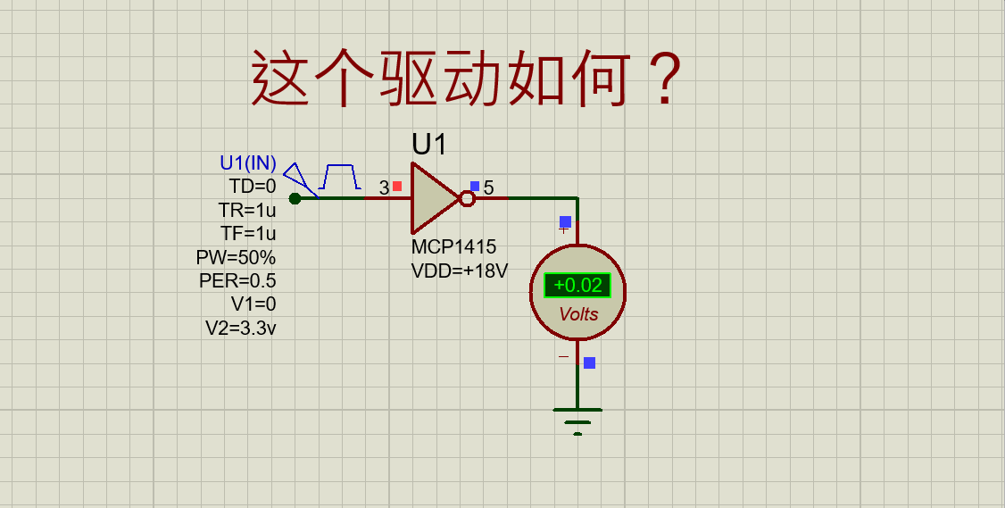

最简单的就是栅极驱动器.
比如UCC27517

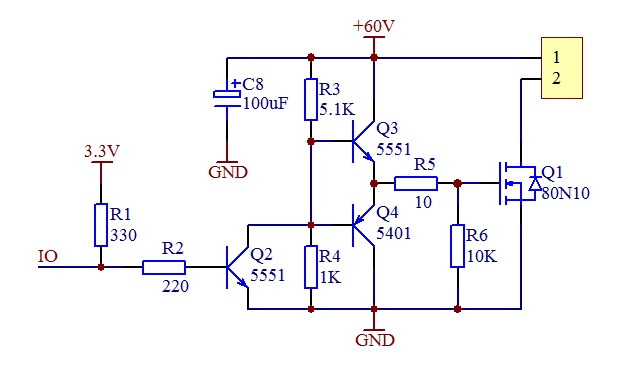

80N10算高压大功率NMOS管,100V100A,阈值电压较高,典型应用VDS=10V。最低VDS不宜小于6V。故VCC3.3VMCU不能直接驱动,需要提高驱动电压。

WL0123 发表于 2026-1-8 21:20
80N10算高压大功率NMOS管,100V100A,阈值电压较高,典型应用VDS=10V。最低VDS不宜小于6V。故VCC3.3VMCU不 ...
60V最好隔离一下
ID:879809 发表于 2026-1-10 17:21 | 只看该作者
Q1Vgs超过20V必烧,你这个电路名叫“MOS管毁灭者”。
ID:342822 发表于 2026-1-10 23:26 | 只看该作者
ID:491875 发表于 2026-1-11 10:41 | 只看该作者
这个可以,不过是反相输出,同类型的同相输出的MCP1416

ID:382454 发表于 2026-3-12 11:54 | 只看该作者
你这个电路栅极不了加一个10V-12V的钳位稳压管么?前面还要串一个电阻。不这样搞的话,不是会把MOS给搞穿嘛。
最好是驱动电压与MOS供电电压分离,安全、稳定。
