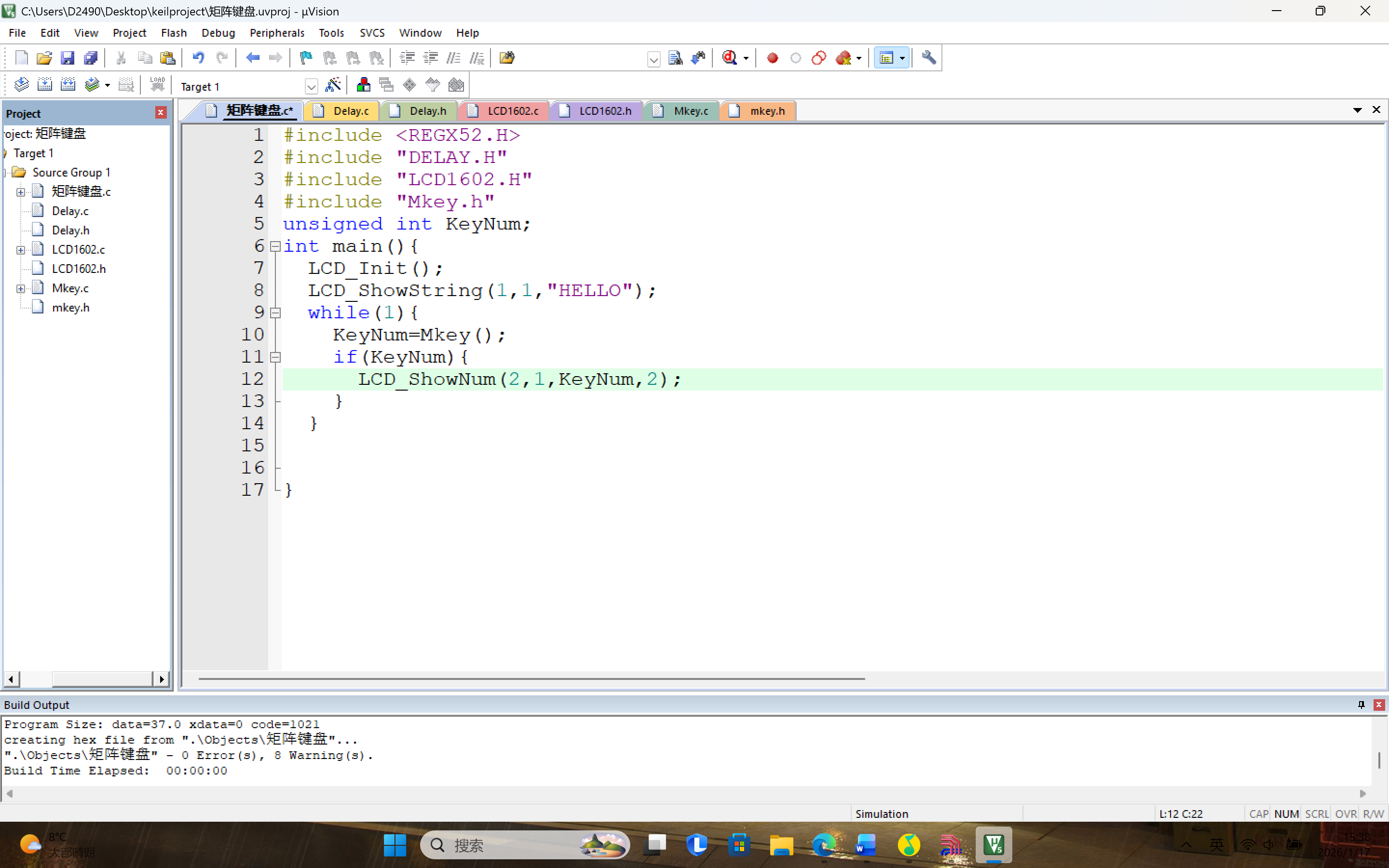

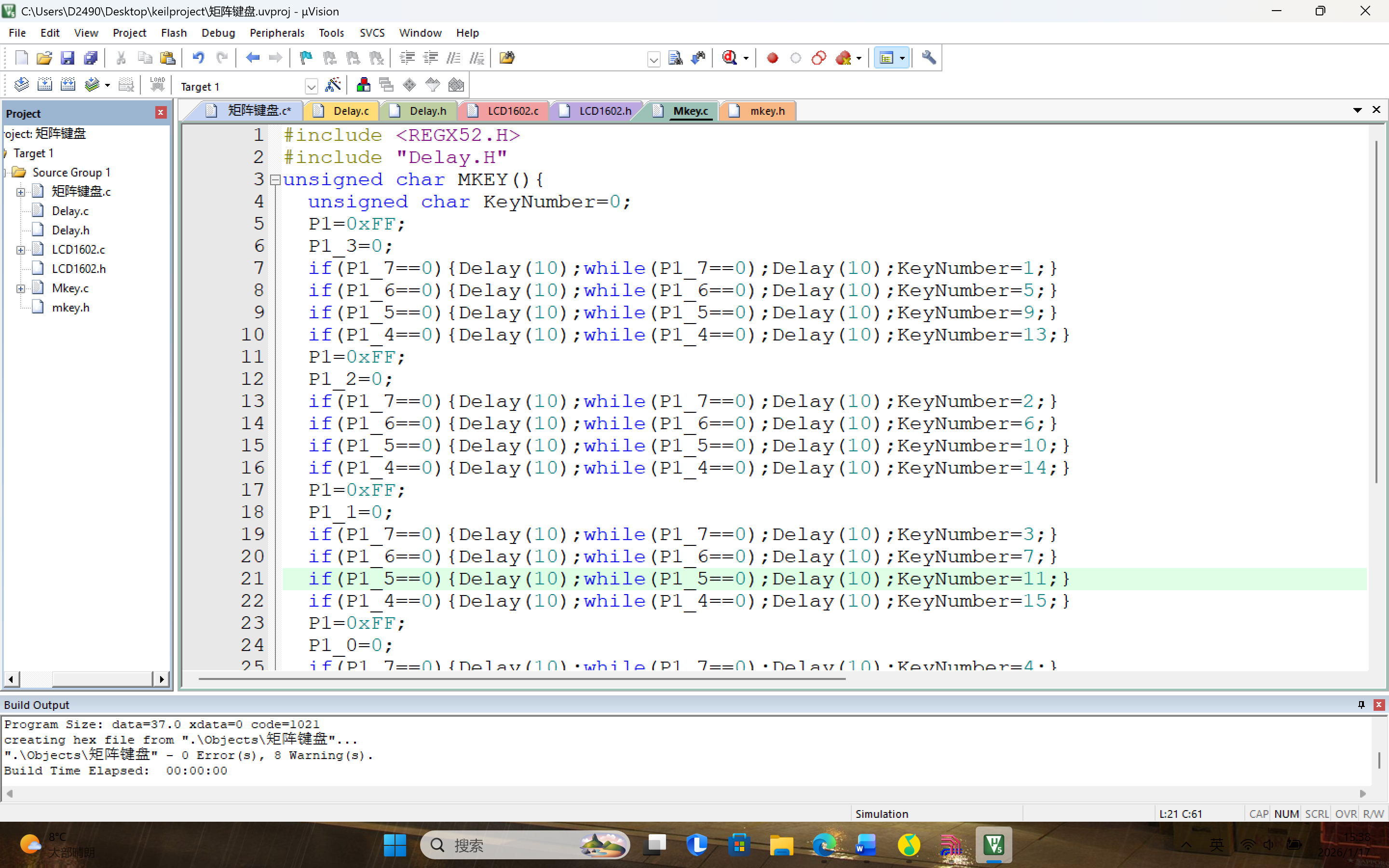

今天学习用51单片机,用16个矩阵键盘来控制LCD显示对应的数字。
我的问题是lcd十位只能显示8和9,请问这是怎么回事

LCD_ShowNum() 函数 看不见 无法帮你分析;

先检查自己的逻辑有没有问题,没问题的话,可能是delay的问题吧
